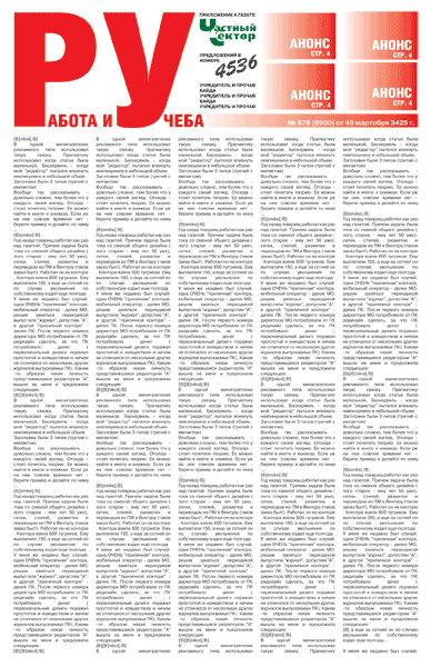

ПРОЧИТАЛ Я ПОДРОБНОЙ ВАШИ СОВЕТЫ и вот вопросы, которые появились:
"Выкинуть все эффекты фотошопа" - это как? Шапка делалась полностью в Короле!
По поводу дефисов и тире: у нас тире отличается от дефисов, только наличием пробелов + не используется из-за экономии места.
пара Тахома и Георгия вы имеете ввиду основной текст и заголовок? (напишите пожалуйста какой шрифт к какой части текста применять).
про поля можно подробней пожалуйста???
теперь по поводу NewtonC - я слышал, что если использовать шрифт с засечками, то нужно увеличить кегль. так ли это?
А насчет врезки - у меня HermesC. На какой лучше было бы поменять???

Ответ: Редизайн газеты! (нужен совет)
nikol, имеется ввиду, что нужно делать шапку без объемов, теней (или это контур?) и пр., т.е. писать нормальным шрифтом. Ну и шапка у вас получается меньше, чем заголовок материала под ней, причем отступа почти нет, особенно касается фото на материале "Ташкентский филиал МГУ". "ПрессТИЖ предложений в номере" - вообще не понял, что за надпись... Самые престижные предложения? В частном секторе... ???
Какой бы у вас шрифт не был, всяко кегль и интер увеличивать, отступы подзаголовков от текста - больше, соблюдая пропорцию между верхом и низом, врезка у вас только текст разбивает, не надо ИМХО ее на всю колонку в таком виде делать (или уж лучше снизу), справа текст на плашке, да еще и в рамке, да еще и с таким маленьким отступом...
Заметил! Втягивайте "очки", в смысле у вас на полосе - "ЯЙЦА"!!!!!!!!!!!!!!!!!!!!!!!!!!!
    60.5 КБ · Просм.: 758
незнаю зачем они впихнули ПрессТИЖ (это у нас в Издательской доме журнал такой есть)??? Предложений в номере это значит - сколько объявлений. у меня из 12 плос - 8 объявы идут.
"частный сектор" - это название основной газеты, а "Работа и учеба" - это ее преложение (как и "Недвижимость" и "Авто-пресстиж")

вот собственно сама газета:
А как сейчас у тебя выглядит первая полоса?
