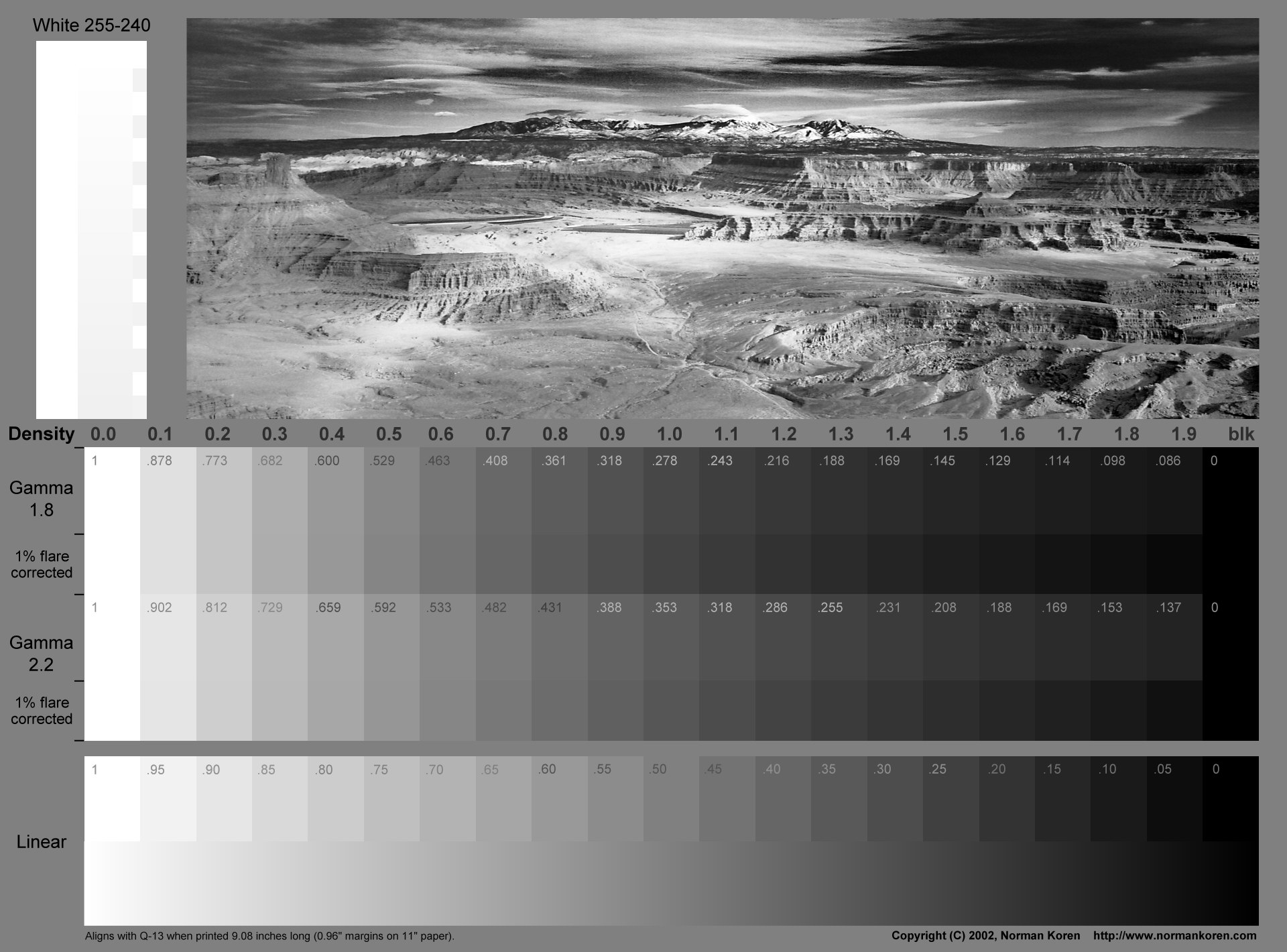

Исходные: при профилировании монитора (пусть basicColor 4) построили два профиля, matrix.icc и table.icc
Эксперимент 1: подключаем matrix.icc, загружаем в шоп серый клин (пусть такой, как в аттач), всё ровненько, довольные отчаливаем.
Эксперимент 2: подключаем table.icc, загружаем тот же серый клин - наблюдаем разнотоницу, недовольны.
Проверяем гипотезу о кривеньком display compensation, конвертим (Image->Convert to profile -> to table.icc) штатным "взрослым" CMS - всё ровненько. Вывод - display compensation, в отличие от штатного CMS, быстрый и неточный на таблицах. Проверялось на CS, CS2, CS3 - один хрен.

idontbite сказал(а):
А вот это: "А вот точно попасть в целевую гамму на всех дисплеях можно только выбрав целевую точку чёрного по самому "слабому" дисплею, например -k1 -f1 -B2.5." никак не поможет?
Конечно поможет :) .
Или выбор целевой точки черного по слабому дисплею влияет только на гамму, но не влияет на проработку теней?
Конечно гамма влияет на пророаботку теней! Просто в случае табличных профилей всё светлее самой "слабой" чёрной точки будет одинаково, а вот что темнее - в зависимости от возможностей монитора. Здесь ещё и алгоритм модуля CMS влияет. Несмотря на табличные данные, чтобы не потерять детали малых яркостей, тот же Adobe применяет компенсацию точки чёрного, так что моя панацея в виде табличного профиля всё же не сработает. Поможет только -k1 -f1 -B2.5 (или -B0.4 - у кого какие дисплеи :) ).
Похоже, дело в профилировщиках. Я не наблюдал ничего подобного даже в "Программе для просмотра изображений и факсов" MS Windows и в Adobe Photoshop Elements. И потом, если градиент серый, а дисплей калиброванный, ничего не должно вмешиваться в серый клин. Никакой "разнотоницы"! Удивительно!..
Моё ИМХО уверено: профилировщик.
Пришлите мне профиль на МойНик@mail.ru. Если есть данные замеров, то и их тоже. Посмотрю, проанализирую argyll'ом.
С профилями от basICColor у меня то же самое. С профилями от Agryll всё наоборот. С профилями от ColorEyes Display - всё равно, хоть табличный, хот матричный.
Вывод - виноват профиль, какие-то нюансы программы при его построении.
