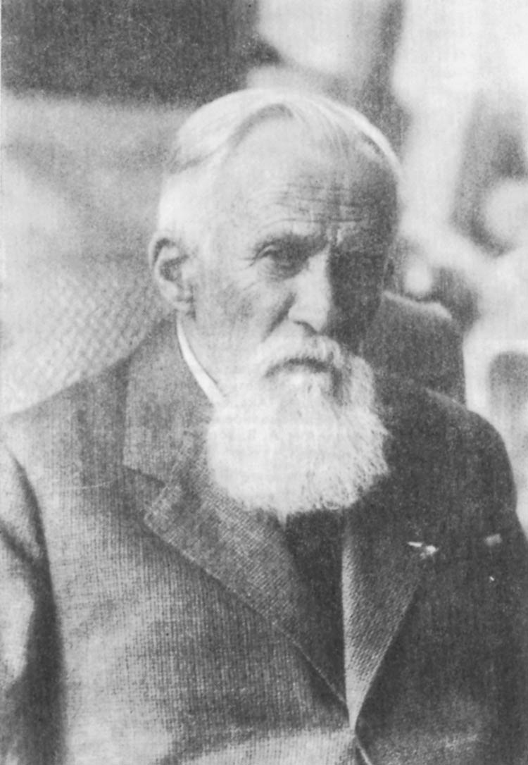

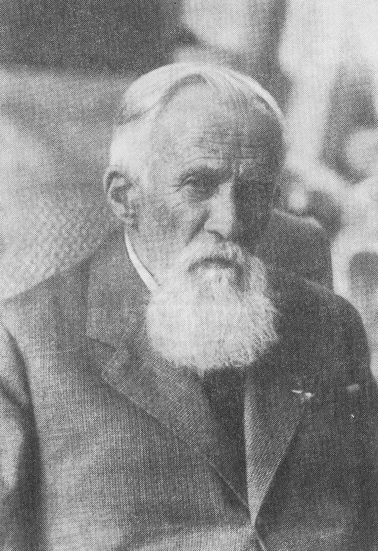

То, что просили. Надеюсь, видно будет розетку. Примерная линиатура исходника - 85 lpi. Никаких манипуляций с изображением фактически не производила, чуть с левелсами, не контрастные, но я сама виновата... У меня полетели 2 фотошопа на рабочей машине. Все, что могла. При сканировании выставляла только точки ч/б.
Да, можете попробовать убить растр в Фотошопе. Despeckle действует чудовищно.
Давно заметила, но пожалуй, на уровне 6 чувства, на РС и МАСе по-разному работает Despeckle. На МАСах он "тяжелее" воздействует на фотографию. Может действительно "разбить" печатную розетку, а не только убрать шум. Вопрос, как он это делает. Но это только мои наблюдения...вот если бы еще кто-нибудь такое увидел...
Спасибо, результат неплохой. Хотя я ожидал бОльшего от этого сканера.
Растр на некорректированном скане подпорчен артефактами jpeg-сжатия, потому сравнивать с работой фильтров затруднительно.

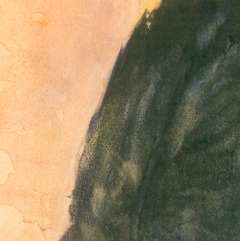

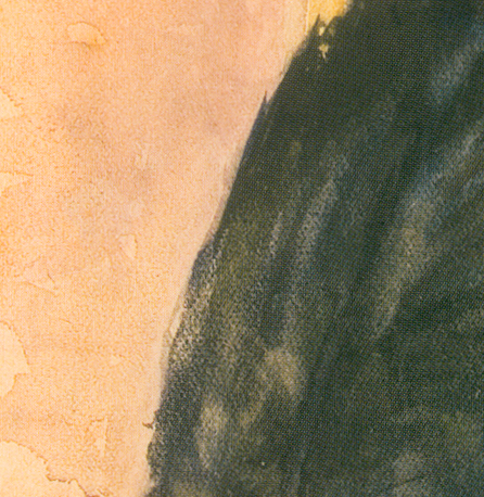

Вечер добрый. Приношу извинения, долго не было меня на форуме и возможности ответить Вам. Факт, джипеговые артефакты. Но файл надо было поместить сюда на форум, без сжатия никак.

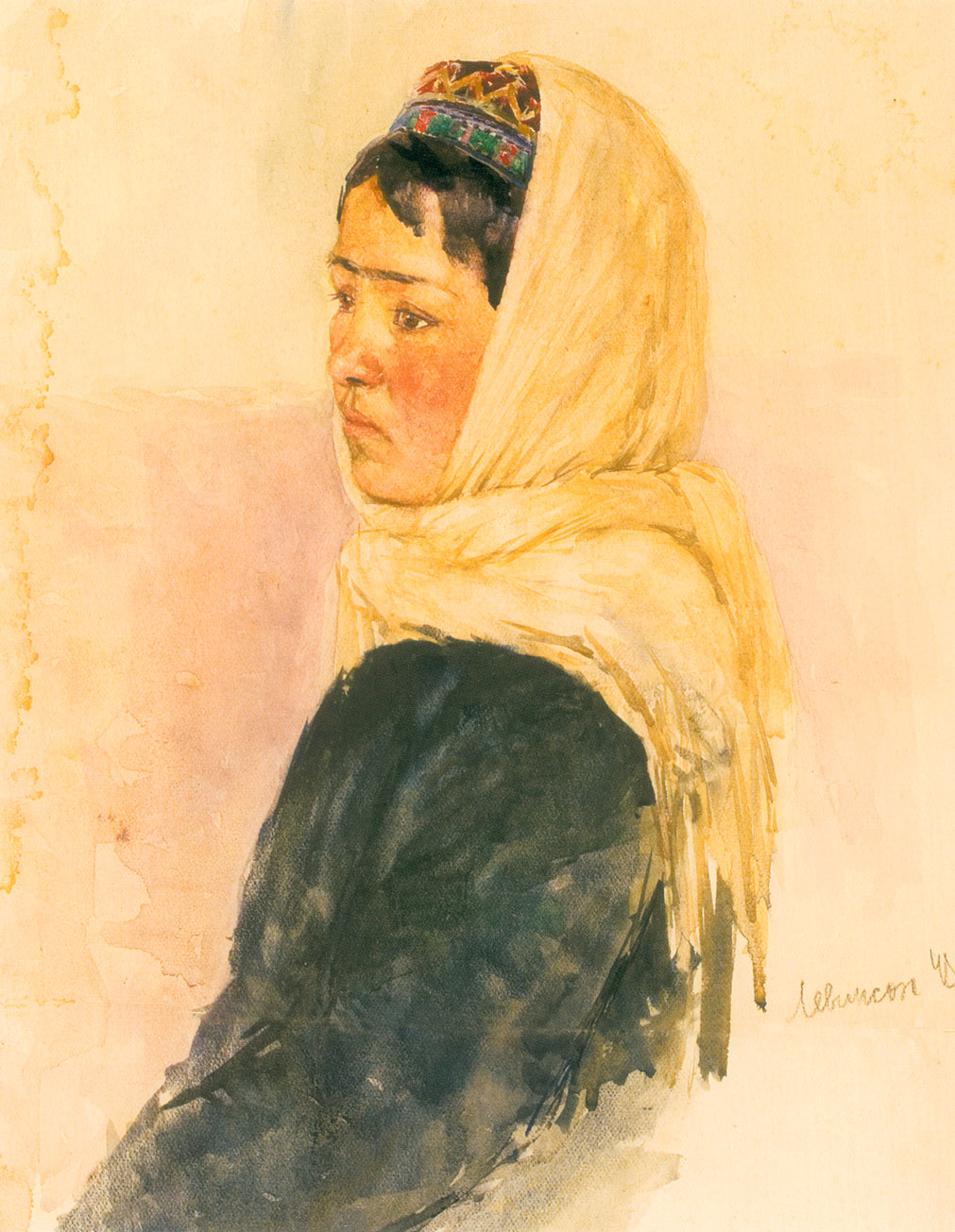

Теперь по делу. Я отсканировала сейчас Вам еще для примера цветное изображение. Несколько недель назад я была в одной галереи. Альбом оттуда.
Предназначен вообще для аукциона, "Путешествие в Среднюю Азию". Заинтересовал меня еще давно. Нужно было на работе отсканировать одну из представленных там работ. Меня заинтересовала цветопередача. Купив себе такой же альбом я в общем-то не ошиблась...Есть некоторые расхождения в цветопередаче некоторых работ и в резкости. Хотя тираж маленький, всего 500 экз. Но по сравнению с вообще печатью на сегоднешний день и в частности таких вот альбомов - это лучший вариант, что я видела за последнее время.
Исходник. Без Descreenа. Далее кусок-пример сканирования с выставленной линиатурой-150 lpi. И кусок же исходника без линиатуры. Сканирование на 200 точек. Для моего издания выше не нужно. Для подавления печатной розетки-этого тоже вполне.
Как ч/б, так и цветное изображение есть в нормальном варианте, если угодно, скиньте мне вашу почту-завтра же вышлю.
Вот сейчас смотрю картинки, разницы Вы можете и не заметить. Закачайте себе картинки и посмотрите в Фотошопе. Присутствие некоторых неровностей на одежде девушки-нормальны. В альбоме очень хорошо передана фактура исходного холста. Лучше всего обратить внимание на фон рядом.
