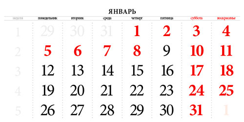

Уважаемые коллеги, прошу вас оценить вёрстку сетки для календаря-трёхблочника. Небольшая особенность — отсутствие дробей в числах месяца. Сетка легко кастомизируется: построена в индизайне на стилях, слоях и свотчах. Год не указан, ибо подразумевается на шапке. Заранее благодарю за конструктивную критику. Понадобится — забирайте.

1. квартальный календарь обычно висит довольно далеко от зрителя, а это значит что никто не сможет прочитать название дня недели набранное такиим мелким кеглем.
2. цифры обычно ровняют по правому краю, а не по центру
3. а праздничные дни точно отмечены? я для календаря другого формата спишу :)

ни 1 ни 2 не аргументированно:
1. уж не первый день живем в этой семидневке, из 5 "черных" дней понедельник от среды даже с километра отличить несложно.
2. вообще непонятно - у Yar-же вон как вкусно по центру получилось.
жаль на-посмотреть решение проблемы дробей придется архив юзать. а в лом. по сему, самое главное - без комментариев. но имхо я думаю там какое-то хитрое перетекание (судя по "серой" единичке)

Праздники срисовывал отсюда: http://www.clerka.net/
С дробями же решил просто: менял рядность сетки
Как видите, даже в глаза не бросается :)

xm__ сказал(а):
dln
если и так все знают где какой день находится - то знчит это лишняя информация, и ее можно выбросить. если ее не выбросили, то это либо декоративный элемент, либо информационный. если название дней недели это декоративный элемент, то на мой вкус он здесь не к месту.
если информационный - то он нечитаем.
http://www.artlebedev.ru/everything/km4/calendar2006/
счас начну аргументировать еще более путанно :)
возмем к примеру 15 число - "1" - означает что это второй десяток дней "5" означает что во втором десятке дней это 5й день.
число 8 - когда оно стоит над пятеркой понятно что имеется в виду что это 8-й день в первом десятке. если 8 поставить над единицей - возникнет обоснованное подозрение что просто забыли поставить нолик, и имеется в виду 8й десяток. когда число стоит посередине - непонятно что думать.
Это простые правила типографики, которые должен знать каждый грамотный дизайнер
опятьже http://www.artlebedev.ru/everything/km4/calendar2006/
Ответ: Рутина
Лично я не ожидаю в календаре двузначных чисел, начинающихся на 8 :) А ещё, похоже, Лебедев не предусматривал для этого календаря стандартного «бегунка». Который ещё «курсором» называют.
Ответ: Рутина
Знаете, лично я могу текст читать даже если тире переносится на следющую строку, и даже если вместо тире используется дефис, да и даже если нерадивый верстальщик вообще забыл поставить тире.
Но согласитесь, читать текст оформленный по всем правилам, гораздо приятней.
Так же и тут. Это банальные правила типографики, облегчающие жизнь потребителю нашего дизайнерского труда.
Чтоже касается окошек... В пределах моей видимости висит 3 квартальных календаря, и ни на одном из них не стоит правильный день :) (а даты я смотрю по календарю домику, в котором вообще в принципе нет никакго окошка)
Ответ: Рутина
Пробежался по офису. Среди прочих нашёл 2 экземпляра с выключкой по центру:) Курсоры у всех на 21.10. Насчёт гигиены чтения согласен на 100%. Но правил типографики, регламентирующих именно календарные сетки, не обнаружил. Ну и вообще не склонен к долгому и вдумчивому чтению календарной сетки при эксплуатации календаря-трёхблочника =)
Ответ: Рутина
http://www.artlebedev.ru/everything/metrogiprotrans/calendar-postcard/ ;)
У Вас очень дисциплинированные сотрудники :)
А у нас на календарях вчера, сентябрь и ноябрь
Yar сказал(а):
...правил типографики, регламентирующих именно календарные сетки, не обнаружил.
я думаю если Вы включите фантазию, и представите что календарь - это таблица..
Ответ: сетка для трёхблочника
и на солнце бывают пятна :)
Именно поэтому я Вам эту ссылку и кинул. Не забывайте, это работа пятилетней давности. Думаю, сейчас, за такое, из студии увольняют.
Кстати, если покопаться в нете, то можно найти первое портфолио Лебедева... Душераздирающее зрелище. Но... это было давно, когда дизайн в нашей стране только зарождался.
Все мы учимся, все мы развиваемся. 3 года назад я и сам так сверстал бы и не поморщился. А через год я в своих работах найду косяки, которые сегодня не замечаю...
Yar, приятная сетка.
Единственно я бы чуть увеличил месяца.

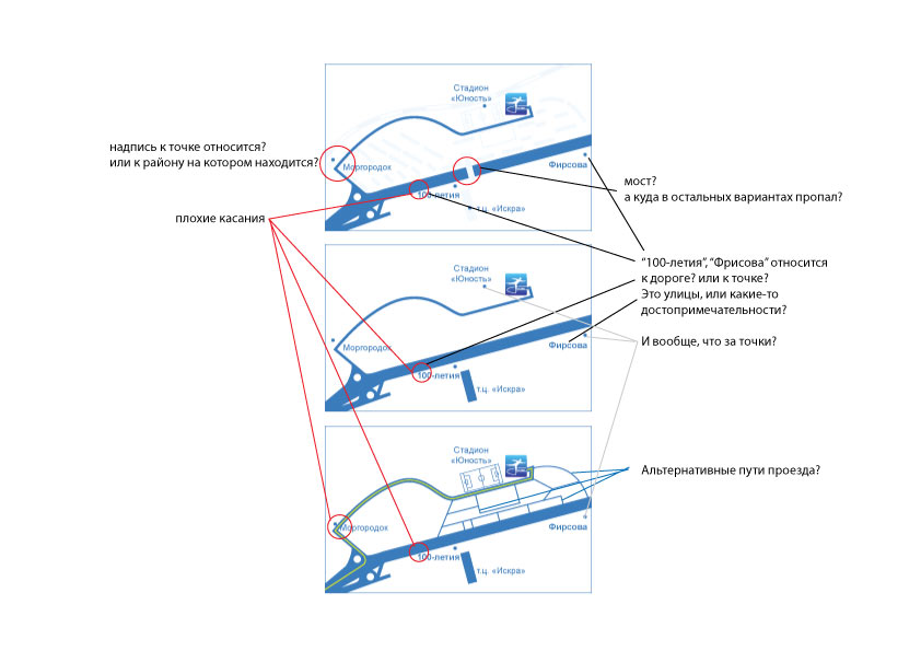

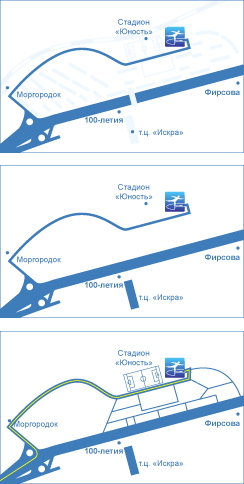

Нарисовал, вот, схему проезда.

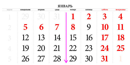

Да бог с вами, соратники, в сетке допущена супер-ошибка :)
В результате применения вертикальных точек, глаз ищет числа не по-горизонтали, а по-вертикали. Это мега-косяк, надо исправлять.

Ответ: Рутина
Картинка маловата.
Но думаю самый жизнеспособный верхний вариант
    57.3 КБ · Просм.: 1 006
Ответ: Рутина
dln, спасибо большое, что так подробно расписали.
Картинки должны быть именно такого размера. Надписи относятся к точкам, 100-летия и Фирсова - это остановки транспорта - относятся к дороге, Моргородок за пределами, в которых лежит слово, если его придвинуть ближе к точке, то он налегает на дорогу, и становится чуть менее читаем(как думаете, допустимо?).
Вообще точки отмечают объекты, к которым относятся названия(стадион, торговый центр и т.п.). Может такие отметки и вовсе не нужны?
То, что вы назвали мостом, на самом деле двухярусный пешеходный виадук с кучей бутиков внутри. В остальных вариантах он пропал, потому, что в первом изображены городские постройки для облегчения ориентации при пешем ходе к объекту(крытый каток - обозначен иконкой). На третьем в помощь пешеходу даны тропинки. Второй вариант плевать хотел на пешеходов. Проезд на авто возможен всего один.
Выбор вариантов на совести клиента. Он, кстати, просил, чтобы дома на схеме не сильно пестрили. Теперь я боюсь, что они через чюр блеклые.
ого. А мужики-то не знают © :)
дак очень плохо.
Короче, бро, дело такое: вертикальный полоски нафиг, название месяца -- крупнее, шрифт без засечек надоть сделать и год указать -- и буит волшебно.
Ответ: Рутина
А разве со стороны фирсова проехать нереально?
Мое имхо, оставить только основные орентиры, а именно, ТЦ Искра, остановку Фирсова, моргородок, поворот на развязке и стадион. Развязку упростить.
Вариант со светлыми домами, имеет право на жизнь, но ориентиры в нем лучше делать более яркими.
