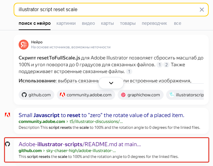

Здесь описывался подобный способ, но сходу по форуму не найду, склероз...![]()
Вот кто б додумался, что в запросе именно термин "scale" надо употреблять?
Reset to Full Scale (resetToFullScale.js)This script resets the scale to 100% and the rotation angle to 0 degrees for the linked files.
Спасибо, это рабочий вариант. Правда, надо сначала выделить все картинки, но может оно и к лучшему.Да блин, ну поискать то можно?
