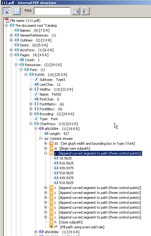

Нужна помощь! Ни как не пойму это баг или нет... Значит ситуация такая:
Scribus 1.3.5svn при экспорте в пдф и преобразовании всех шрифтов в кривые (оконтуривании), встраивает какой-то неизвестный мне шрифт (см. вложение)! Ведь такого быть не должно!
Делаю тоже самое в последней стабильной Scribus 1.3.3.12 - там это не происходит.
Кто знает что это?!

http://www.adobe.com/devnet/pdf/pdf_reference.html
Portable document format – Part 1: PDF 1.7, First Edition (July, 2008) (PDF, 7.5M)
9.6.5 Type 3 Fonts
Type 3 fonts differ from the other fonts supported by PDF. A Type 3 font dictionary defines the font; font dictionaries for other fonts simply contain information about the font and refer to a separate font program for the actual glyph descriptions. In Type 3 fonts, glyphs shall be defined by streams of PDF graphics operators. These streams shall be associated with glyph names. A separate encoding entry shall map character codes to the
appropriate glyph names for the glyphs.
Как я понимаю, Type 3 в отличии от обычных шрифтов не встаивается в PDF, а просто описывается графическими операторами, в вашем случае набором кривых.
    28.6 КБ · Просм.: 718

Type 3, это шрифт описанный операторами PostScript. Возможно вектор, возможно растр, всё что угодно. В частности MetaFont шрифты (TeX) могут быть внедрены как растр (предрастрированные), либо описаны в виде Type3 подпрограмм. Это снимает ограничения Type1 шрифтов. Были, помнится, какие-то ПараТайповские игрушки, когда шрифты вели себя случайным образом... Тоже Type3
