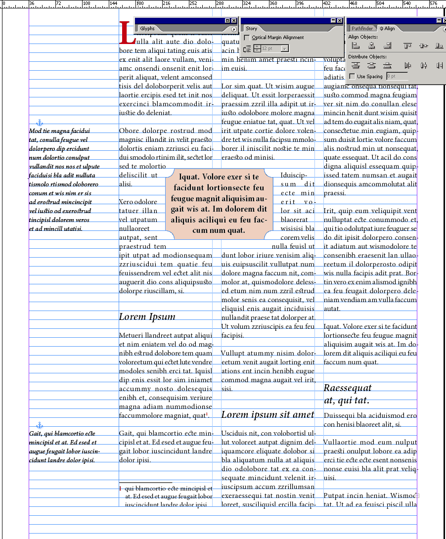

Sanchos сказал(а):
Привязка: Snap to Grid
имеелось в виду примерно нечто подобное:
