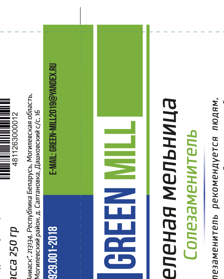

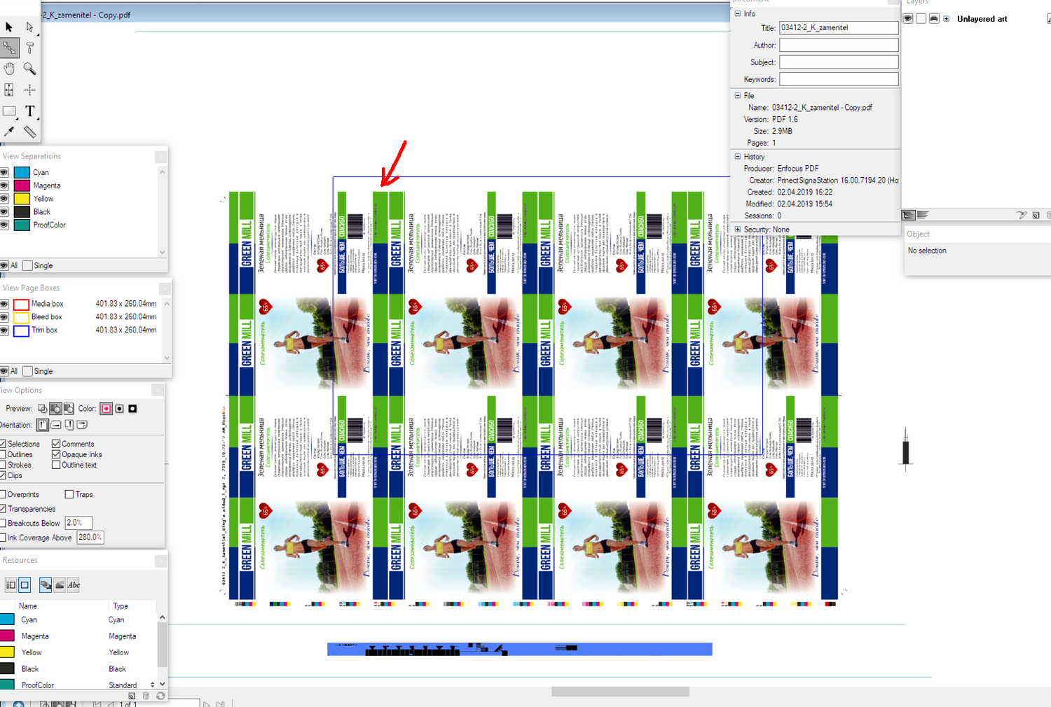

Монтаж в SignaStation + Meta 16. Схема 1х1. Этикетка. Технологически вырезки быть не должно, это принципиально для заказчика. Он потом одним резом формирует упаковку для соли.

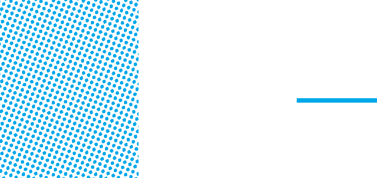

Суть проблемы - на стыке этикеток формируется растровый сдвиг, где-то на 2 точки (200 lpi), что при "вооруженном" рассмотрении читается как подобие пунктира. Заказчик очень внимательно рассматривает оттиски и задал вопрос про это подобие - почему? Я, честно говоря, очень долго пытался понять о чем меня спрашивают, поскольку в нормальном состоянии я этой полосы не видел. Через лупу 15х стало более менее понятно, что клиент пытается выяснить.
Что сказать клиенту я знаю, но, чисто теоретически возможно ли избавиться от этого сдвига средствами Сигны?

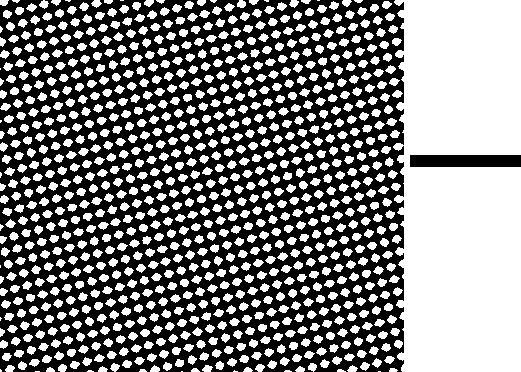

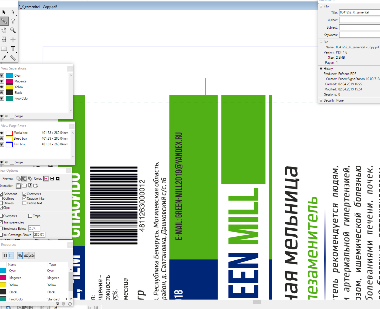

Рип Prinect Renderer 2017. Плашка Cyan 40%, два прямоугольника встык в сигне:
117208

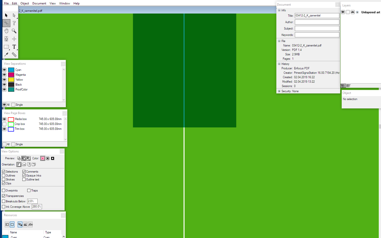

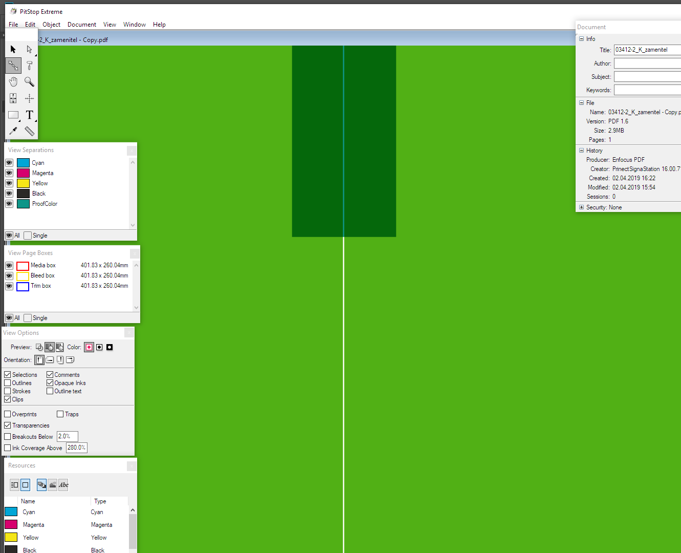

Математически нет. Я в кореле открыл, стык в стык. Полоски ProofColor на считаем, они с оверпринтом

Это не полоса, а стык. Возможно, по причине округления он не совсем идеальный.
Впрочем, у меня на Мете 17 при 175/2540 не воспроизводится.
ТС, выложите SDF и pdf изделия.
Ни то ни другое не является "нативным" редактором PDF.
речь не о редактировании. Я открыл pdf в софте, поддерживающем этот формат и вижу отсутствие пробела между объектами. Объекты стоят стык в стык. Ничего кроме этого я сказать не хотел
