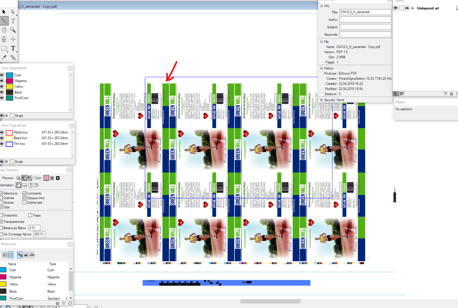

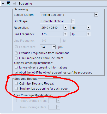

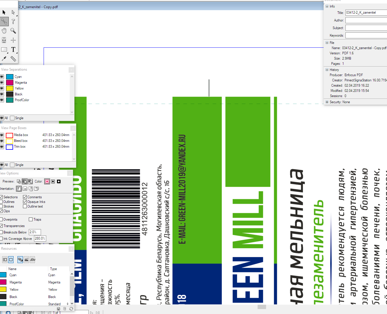

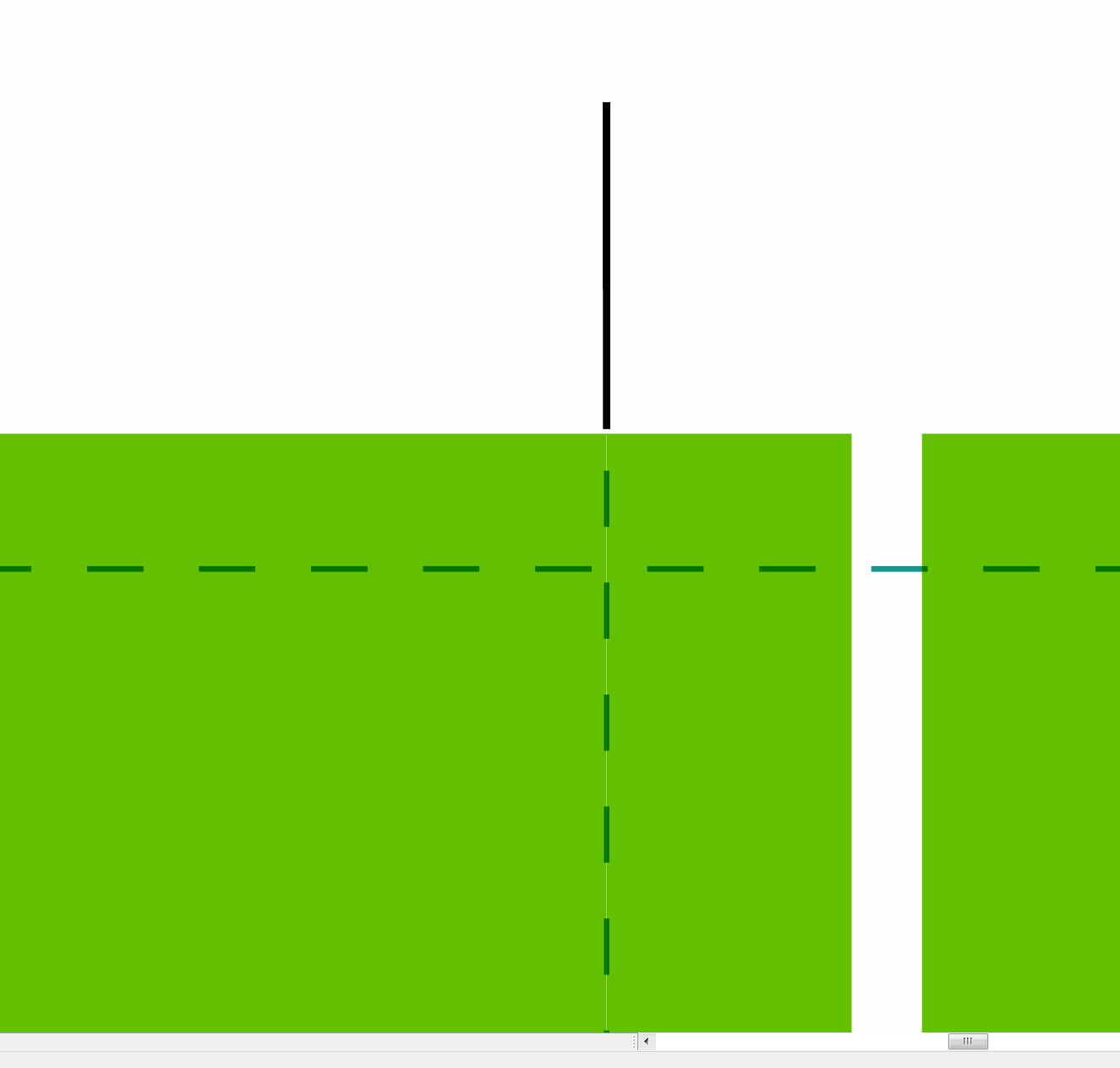

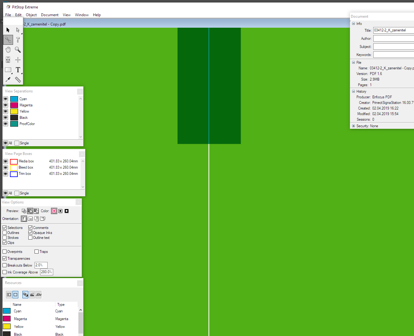

В Сигне задается какой-то свой Output Plan, которым руководствуется Мета? Имеет смысл поискать отличия между "хорошими" настройками и теми, которые пришли из Сигны.
Output Plan в данном случае общий для входящего pdf сделанного из Сигны, и для монтажа, который забрасывается напрямую на Meta. Только в случае pdf непрерывный растр, а во втором сдвиг

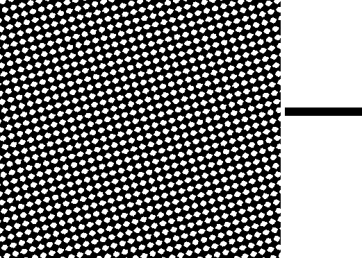

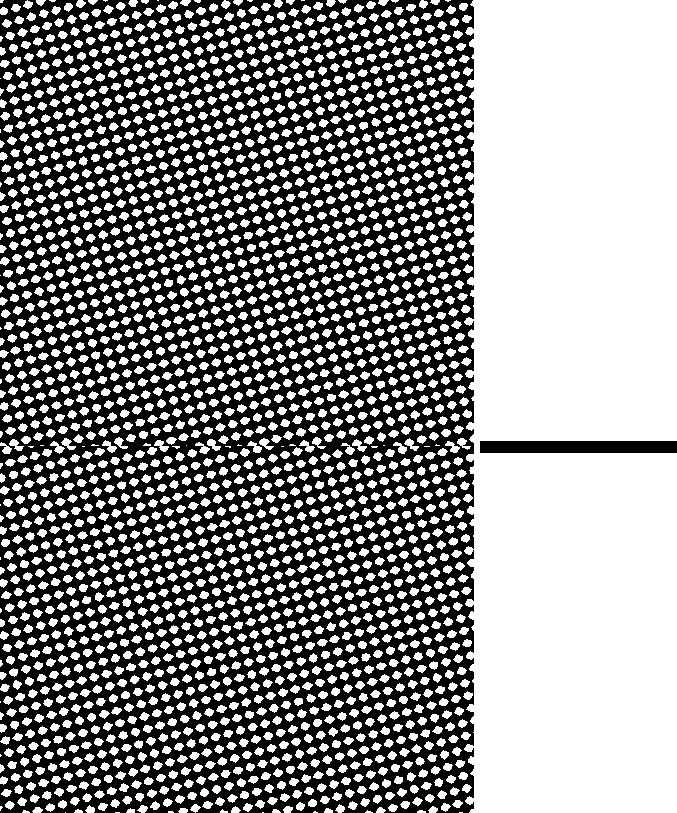

    424.1 КБ · Просм.: 589
    184.5 КБ · Просм.: 647
