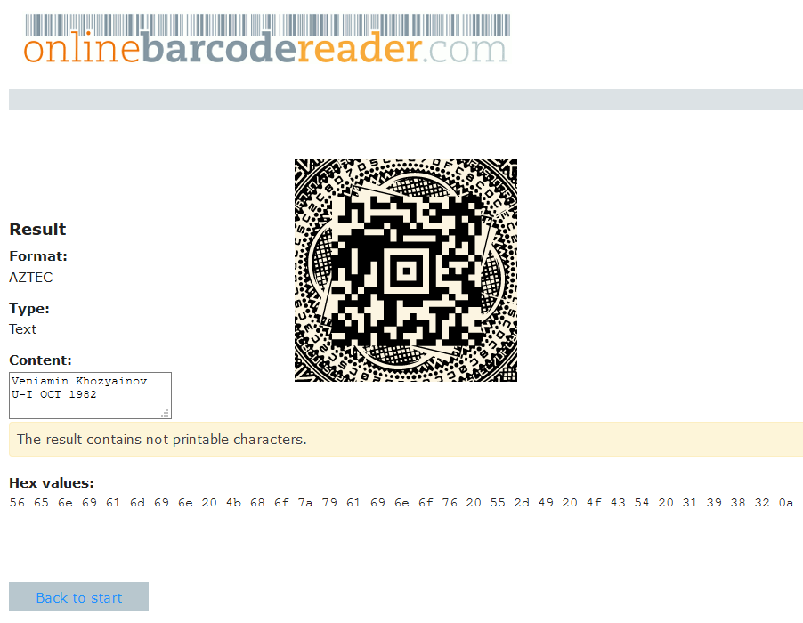

А вот, что получается, если не использовать кириллицу: код читается даже такими плохенькими онлайн "читалками":

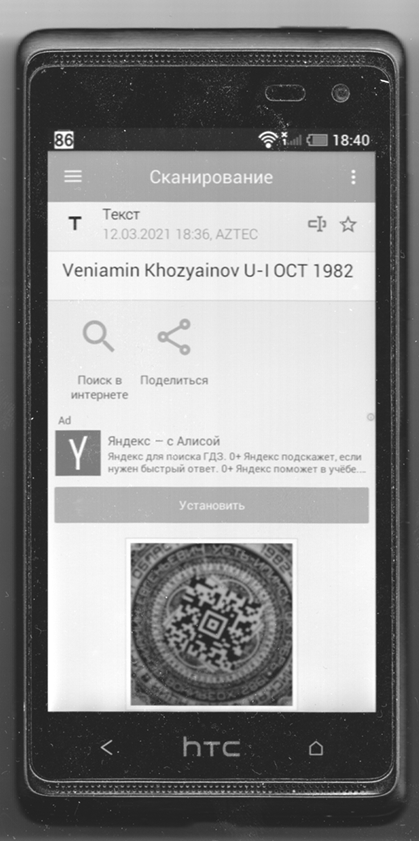

Была очередь из проверяющих? Вот, не поленился, первый попавшийся телефон с первой же попавшейся читалкой с маркета (штатной не было):
    164.3 КБ · Просм.: 567
хотя нет. он же у меня фигню прочитал

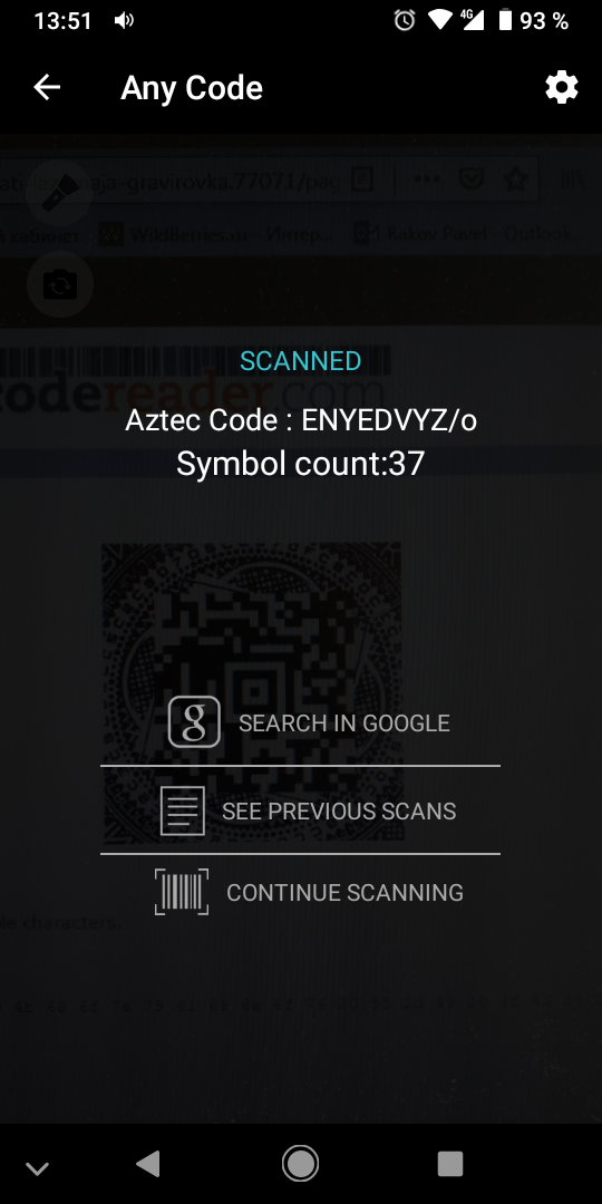

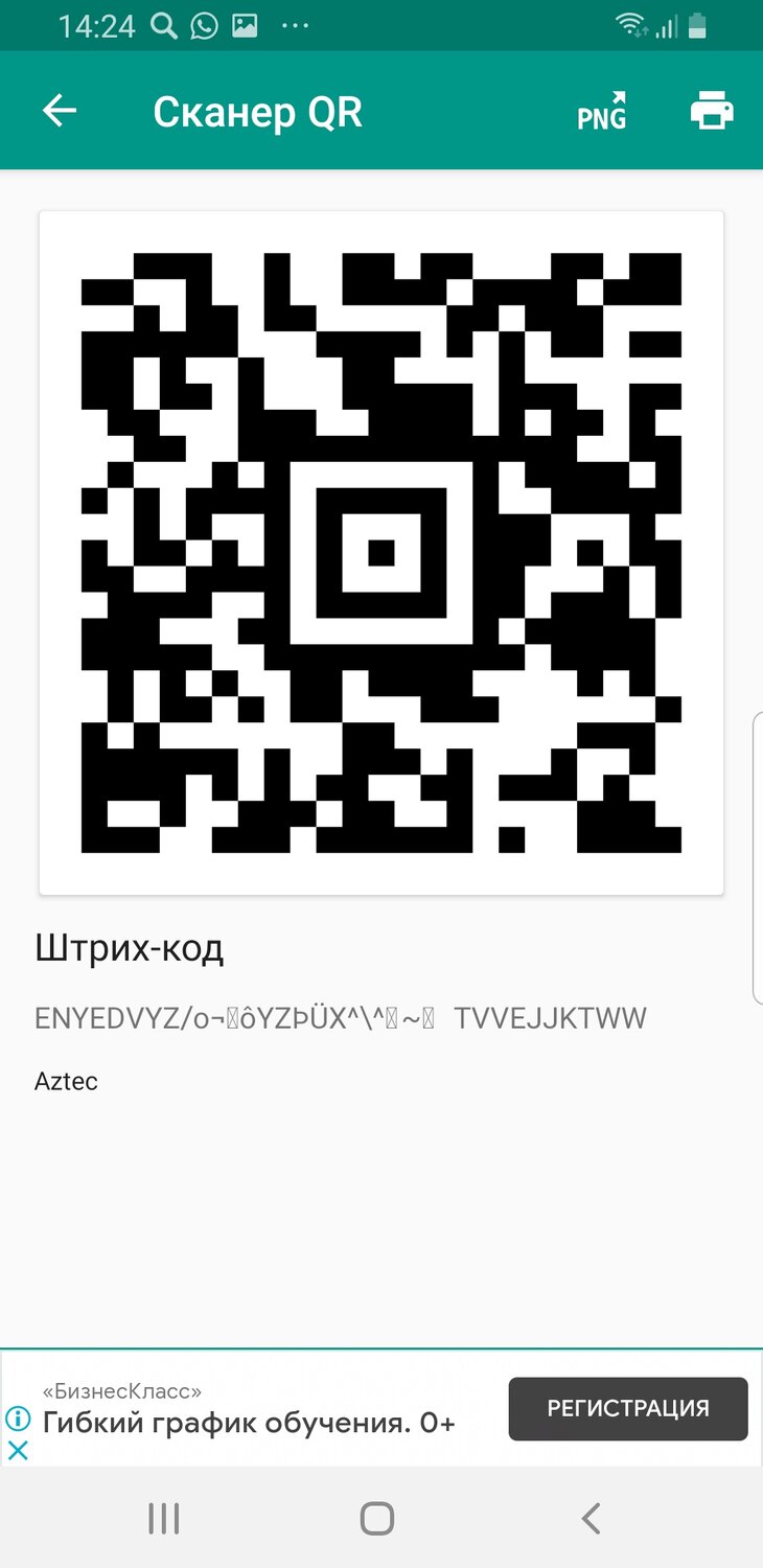

Народ, не будет у вас читаться код с кириллицей. Я же сказал уже об этом. Смотрите на код из сообщения #23, он без кириллицы.

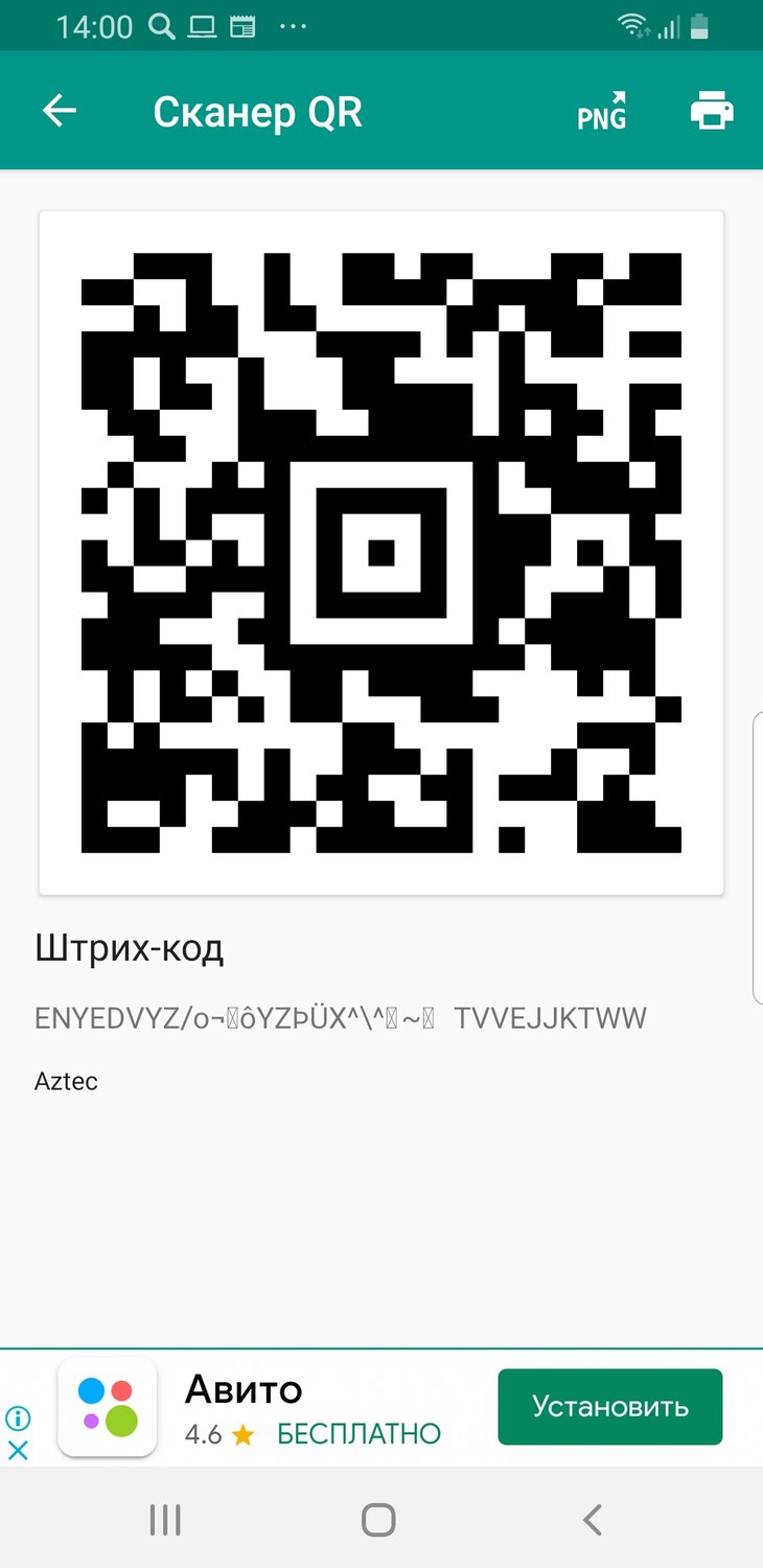

То есть, приложения видят, что это компактный и ошибкозащищенный ацтек, но не расшифровывают его
Может изза кириллицы а может что еще
Это из-за кодовой страницы, код с кириллицей не является ошибочным, но для его прочтения нужно указывать правильную кодовую страницу. Такой функции в мобильных приложениях нет. Просто не надо делать коды с кириллицей и всё будет хорошо.
Так, народ, прошу прощения, я не ту картинку в скриншот воткнул. Сейчас правильную дам.
