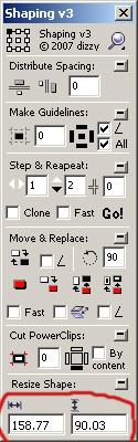

Увеличил поля с размерами внизу формы. Так удобнее. Просто заглянул в конструтор форм и там исправил. До этого цифры уезжали за границы полей.

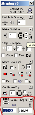

В общем еще подумал. Поскольку центры трансформации в этой форме имеют отношение ТОЛЬКО к размерам, то и место ихнее у размеров. Хотя было бы неплохо что бы поворот объекта тоже был от указанного центра трансформации.

Вообще если есть предложения - лучше выкладывайте пожелания. Я буду по мере возможностей их учитывать. А лезть в нутро макроса, и потом изменненый выкладывать, как-то не очень красиво. Я бы попросил модераторов удалить предыдущий пост.
Потом Reference point относится не только к полю Resize Shape, но и к Distribute Spacing, а также к Move & Replace. Так что он находится на месте. Да и если уж решили делать все в две строки, то не лучше ли высоту ставить под шириной, тем самым скроем ненужные пустые места в верхней строке. Но опять таки, ваяйте потихому и для личных нужд.

Касательно самого макроса. Все таки что то не так работает. Не всегда удается изменить размер относительно указанного центра трансформации. Пока не могу точно сказать в какие именно моменты, но это было.
Может у меня версия не та или делаю что то не так, но не понял как влияет центр тр. на distribute spacing?
Хотелось бы чтобы центр трансформации влиял и на поворот. Если это возможно? Кроме того можно увеличить функциональность полей ввода добавив стрелки инкремента. Пусть это чуть увеличит размеры формы, но удобнее будет точно.
