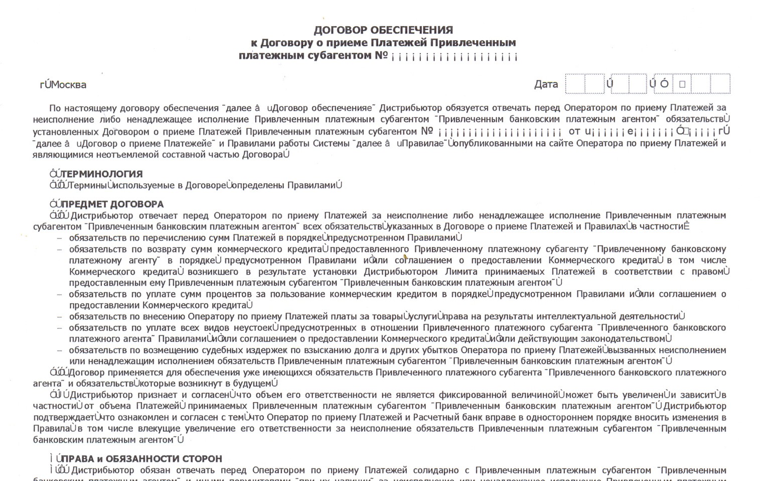

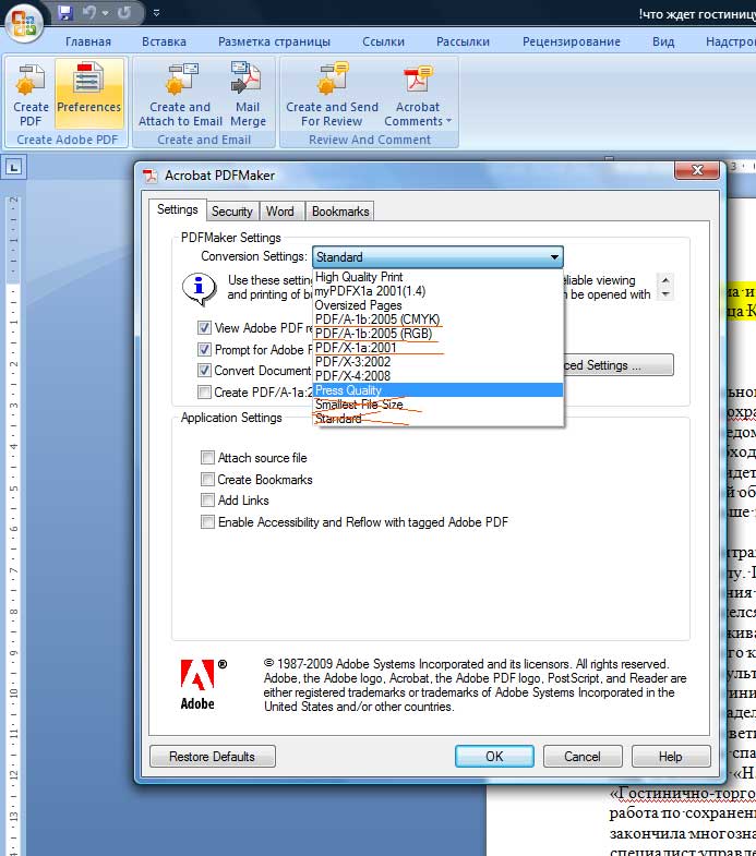

lunatik сказал(а):"Железное" решение в данном случае делать пдф с настройками Press Quality а не Stanart или Smallest file sizeСистемные шрифты не внедряются (для экономии места) вот и получается такая кака.
Это не выход, т.к.gladson сказал(а):курвить в моем случае - не железный выход?
Вес файла также имеет значение.

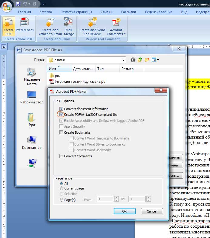

В процессе создания PDF-файла внедряйте шрифты.gladson сказал(а):Что значит делать?
Я для устранения даной проблемы говорю драйверу принтера (и драйверу AdobePDF, с которого дистиллится поток печати), чтобы он использовал МОИ шрифты, а не встроенные.JAW сказал(а):У меня такие слёты постоянно при распечатке на лазерник.
Спасибо! Что нужно сделать мне понятно. Но lunatik не объяснил КАК корректно внедрить шрифт в уже ГОТОВЫЙ файл?Evgen сказал(а):В процессе создания PDF-файла внедряйте шрифты.

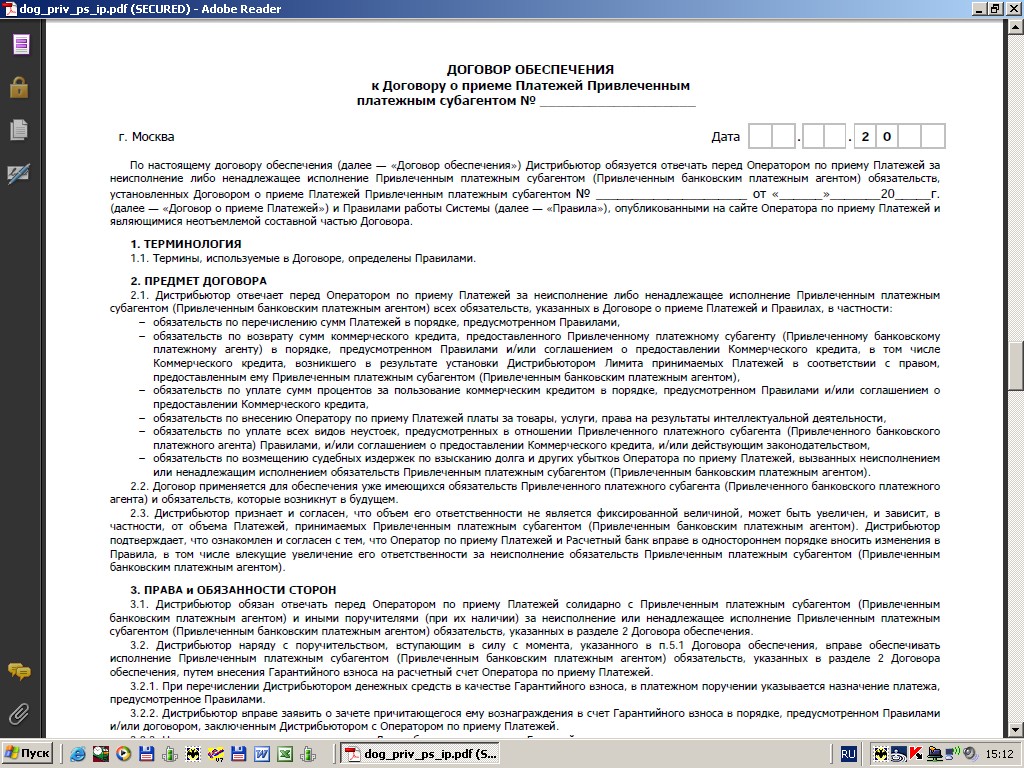

Угу... Если есть те же шрифты с теми же багами. Шрифты с диска "мильон самых кривых шрифтов" ещё никто не отменял. Да нет... Не настолько часто шрифтовые слёты последнее время вылезают. В основном при печати на PCL драйвер лазерника, причём на PS драйвере того же лазерника всё в порядкеch_alex сказал(а):Я для устранения даной проблемы говорю драйверу принтера (и драйверу AdobePDF, с которого дистиллится поток печати), чтобы он использовал МОИ шрифты, а не встроенные.
Ну так пусть пользуются PS драйвером. Какая разница? А от кривых шрифтов спасенья нет.JAW сказал(а):причём на PS драйвере того же лазерника всё в порядке![]()

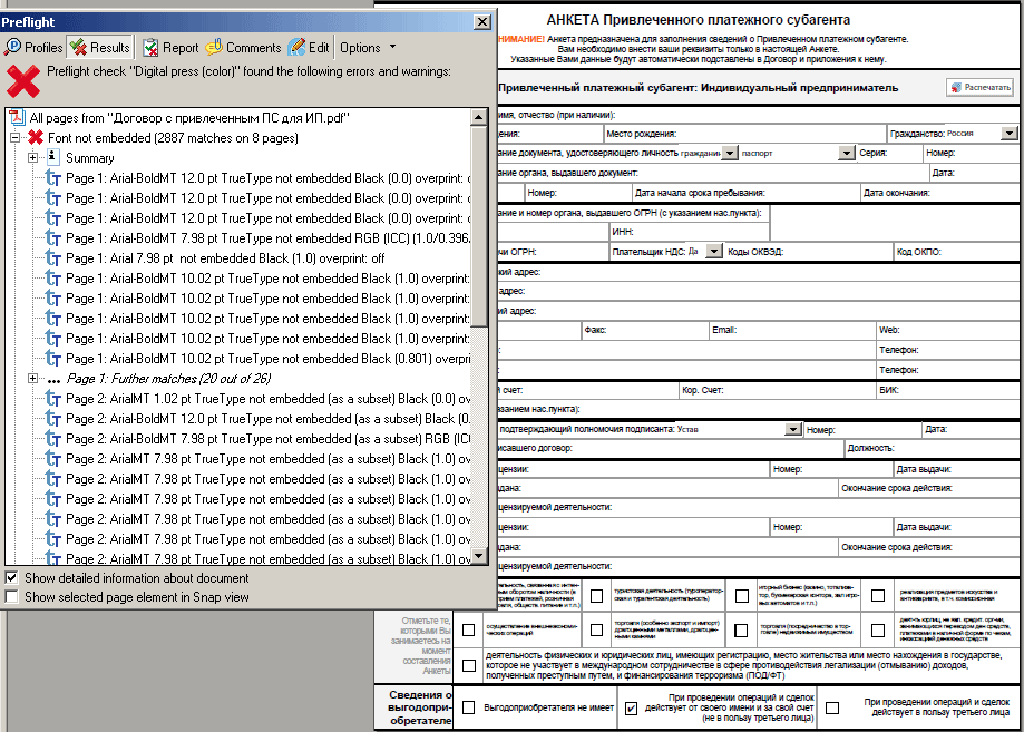

А не пробовали Advanced-->Print Production-->Preflight-->PDFfixup-->Embed Fonts...? Вроде помогает, а?lunatik сказал(а):Внедрить шрифты в готовый файл отнюдь не легче чем заново отписать пдф
