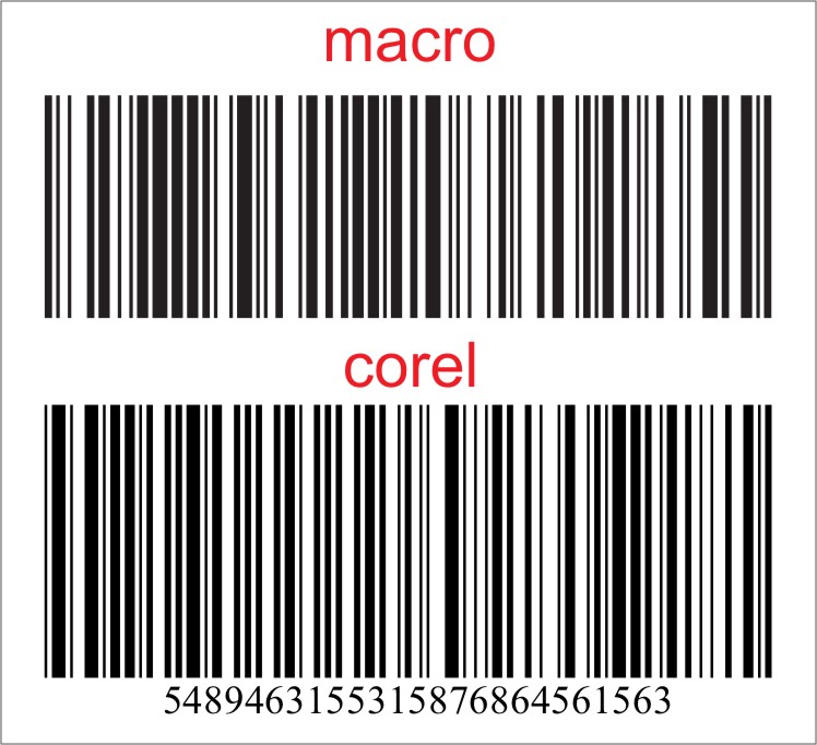

Ответ: Штрих-код в Corel. Нужен совет.
Вопрос к знатокам.
Сгенерировал 2-а баркода CODE 128
1-й баркодВизардом.
2-й своим макросом.
значения одинаковые... а на выходе визуально разные
скачал стороннюю программу для распознавания баркодов.
тот который был сделал макросом распознал на ура, а баркодВизардом - сказал что штрих код не найден.
В чём фишка?
    108.1 КБ · Просм.: 1 795
Не знаток конечно, но может эта информация окажется полезной.
Для распознания кодов использую FineReader. Проверил, он тоже не понимает нижнего кода, верхний распознает правильно.

Просьба. У кого есть оборудование для считывания баркодов. Распечатайте и попробуйте считать баркоды из приложенного файла.
Жду ответа. заранее спасибо ))))
Может быть эта информация будет полезной.
Считывал смартфоном ( i-nigma) - ряд А и последнюю колонку 4 прочитать не удалось.
Sanchos, 1 окт 2008
Ну да, спустя 5 лет найти телефон с камерой и программой читающей баркоды стало проще. :)
