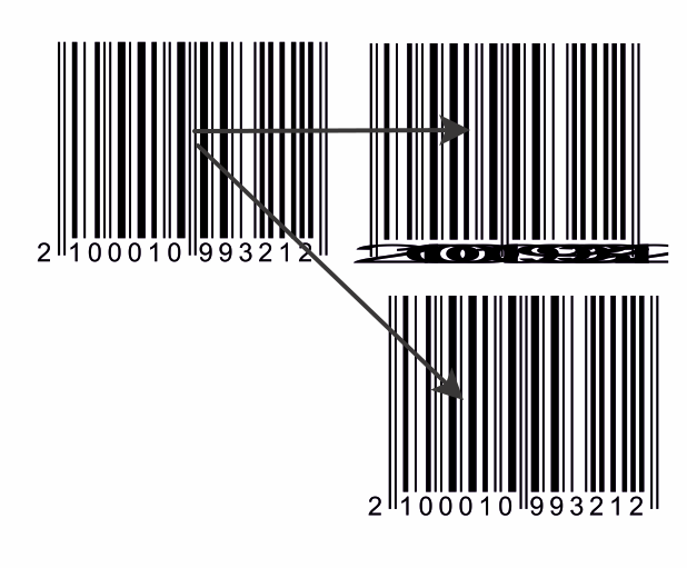

Уууу, этот вопрос еще придется изучить, пока не умею вешать макросы))
макрос делает это за одно нажатие
можно по- простому - сделали штрих код - вырезали его в буфер - далее Edit - Paste Special ... - рисунок Метафайл
потом обычным образом в eps
вот два результата обратного импорта eps - один из них вам знаком

Второй макрос -вылетает - поправил малость - положил в ресурсы
распаковать и положить сюда
c:\Users\*****\AppData\Roaming\Corel\CorelDRAW Graphics Suite 2020\Draw\GMS\BARCODE_to_Curve.gms
Выделенный баркод копируется в буфер и возвращается как метафайл, текст окривляется, цвета конвертируются в CMYK
назначить кнопочку или шорткат
