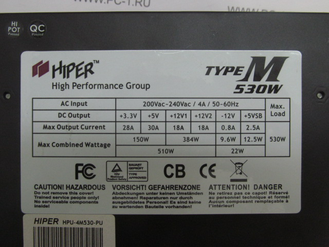

Это вентилятор переставить два пальца об асфальт. А вот разобраться почему просело напряжение задачка не самая простая. Советы вроде "кондеры вспухли - поменяй" в топку. Внешне блок выглядит совершенно исправным и без приборов понять что случилось могут только форумные ванги '))' Остальные блоки выглядят так же - никаких видимых причин, просто однажды комп с ним перестает запускаться. Блоки однотипные Hiper на 500-650 вт и вполне возможно что и неисправность у них одинаковая, то есть замена важных компонентов наугад может не помочь.
Осцилл в доме, или взять покататься есть?
Нет с этим сложно. У матери где-то лежит и может даже еще рабочий, но это надо ехать в другой город. Из приборов только тестер перестроечный. Из тех что наша электронная промышленность успела сделать по конверсии перед смертью. Но если на пальцах показать что надо мерять может придумаю что-нибудь. В интернетах пишут что у Гиперов часто дохнут катушки, а за ними и транзисторы полевые. Но по идее катушка не дохнет без спецэффектов, было бы видно что изоляция подгорела.

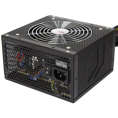

С БП какая фигня вышла. Вдруг в процессе работы начал запиливать винт. Долго считывал потом и вовсе отвалился. Думал сначала на него. Потом решил что БП не тянет нагрузку. Но перетыкая шнуры заметил, что если одну ветку проводов не использовать все работает. Интересно как долго еще прослужит такой БП или это уже симптом фатальный? Просто сейчас и 2000 р. тратить печаль. Что-то вот такое там стоит.

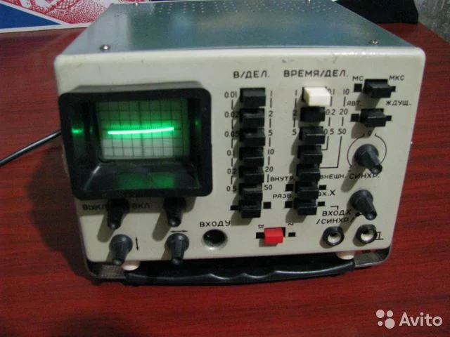

Вся беда в том что старинные конденсаторы особенно из теликов существенно (при равной емкости) больше современных. И просто не влезут в коробочку. Проверить-то может и просто да вот только как? Посмотреть пилу осциллографом я конечно бы догадался, будь под рукой осциллограф хотя бы "довоенный".

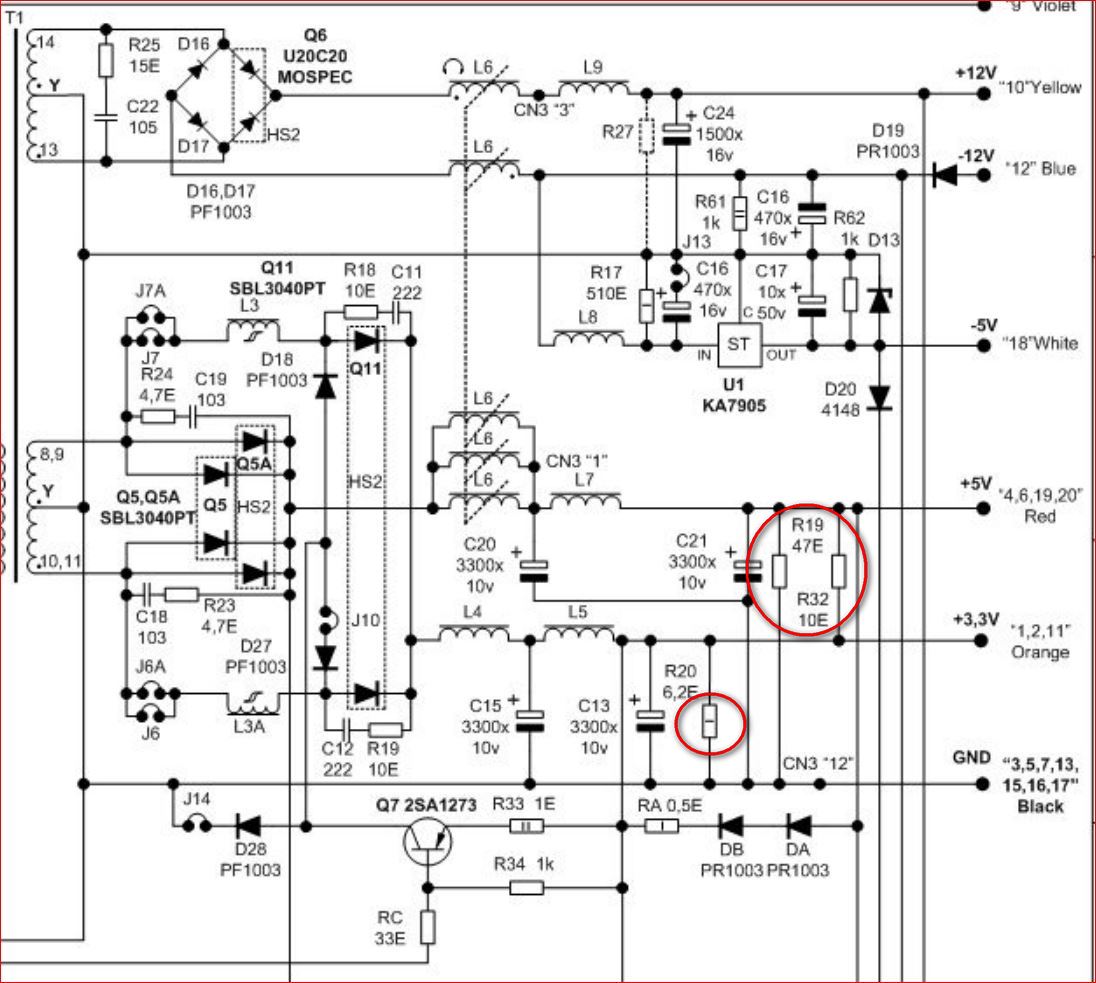

Не уверен, но вроде как с твоего, на обведенное красным не обращай внимания. У тебя какое напряжение проседает? Сколько под нагрузкой и без?
Слушай, а ты его разбирал вообще? Судя по твоему описанию, там собственно либо с пайкой, либо с проводом проблема :) Ибо нет там никаких отдельных друг от друга +12в ... просто в параллель шнурки припаяны :)
