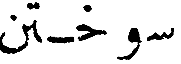

Моим способом получился вот такой черный канал после хитрого деления в CMYK. Но, я делил не исходный файл, а бутерброд из двух слоёв, где верхним слоем была копия нижнего наложенная 100% оверлеем.

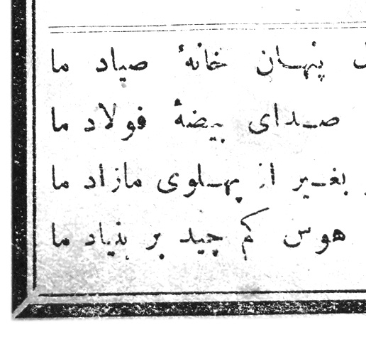

Делал, как описывал выше, вот черный канал (PPX3)
Дома, пробовал как предлагал Supremus, вариант тот же, но по широте возможностей не сравнится с PPX3 разные программы. Удачи...

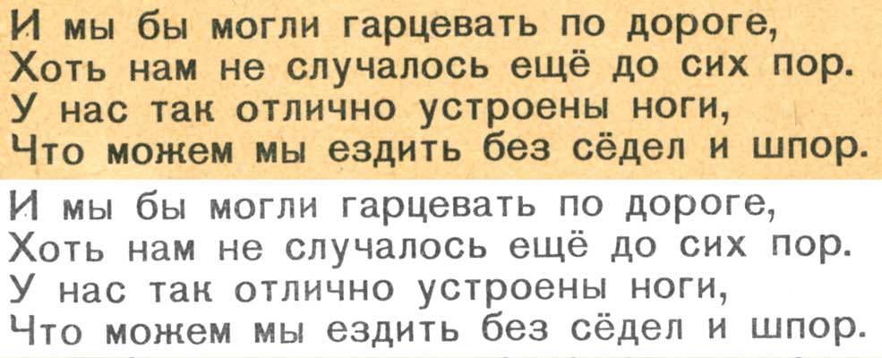

Всё фигня! Какие каналы? Вот мой результат обработки простыми средствами типа Treshold и т.п. и готовый экшен :)
Будьте осторожны! Сначала сделайте резервную копию сканов (и всего компьютера :), так как макрос записывает результат поверх оригиналов и молча закрывает файл!
Макрос удалит большинство пятен, даже такие крупные, как в образце, но если есть иллюстрации, то...
ЗЫ: куда втыкать экшены знаете? ;)
Ой, немного поколупав этот экшен на примере своих сканов, я обнаружил некоторые недочёты в нём. Заменил на исправленную версию.
Ответ: Сканирование и обработка старинных книг
хехе.. забавненько получилось - экшен можно с успехом применять для очистки многих других отсканированных книжек. Единственное ограничение - полутоновые и цветные иллюстрации и фото. Их придётся отдельно обрабатывать. А текстура бумаги, просвечивающие строки, корешковые тени и жёлтые пятна убираются на ура! :)
Я так и знал! :)))
Копию компьютера делать не надо - это был бездарный прикол :)
Если сканов много - запишите их на DVD-болванку и положите в холодильник :)
Специально для Вас, я сделал дроплет (во вложении).
Вот инструкция:
Обязательно СКОПИРУЙТЕ все страницы в отдельную папку вместе с файлом coran_correction.exe.
Выделите несколько файлов страниц и перетащите их на значок дроплета coran_correction.exe.
Будет запущен Фотошоп и обработаны страницы. Результат будет сохранён в той же папке!

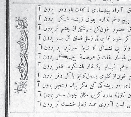

Блин, кусочек маловат...
То, о чём я говорил...
b/w 1200 dpi, Не обращать внимание на дырки, печатать на лазернике на 1200 dpi
Сделано тривиально Convert to Gray, т.е. можно сканировать 1200 в Gray и не парится...

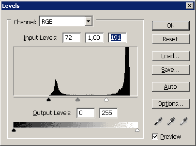

Советую заменить в экшене Threshold на Уровни (см атач) и что б выкидывал диалоговое окно, появится гибкость и управляемость процессом (на этом шаге и проверяйте потери). А на против двух последних шагов - снять галочки - не выполнять или просто удалить.
