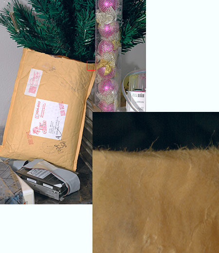

Цифровой задник. Хотя и не совсем в тему, до для сравнения imho не помешает. Тем более, что это также сканер. Прошу прощения за сцену, собрал по быстрому что было под рукой в мастерской.
Модель: PhaseOne PowerOne
Ориентировочный год выпуска: 2004
Тип сканер: линейка CCD
Максимальное физическое разрешение: 6000x8400 pixels
Глубина цвета, бит на канал: 16 (12 аппаратных)
Программа управления: PhaseOne, Win/OS9/OSX
Интерфейс подключения: Firewire (SCSI)
Оригинал: Rollei 4'x5'
Разрешение: 51 Mps
Улучшение резкости: не использовалось

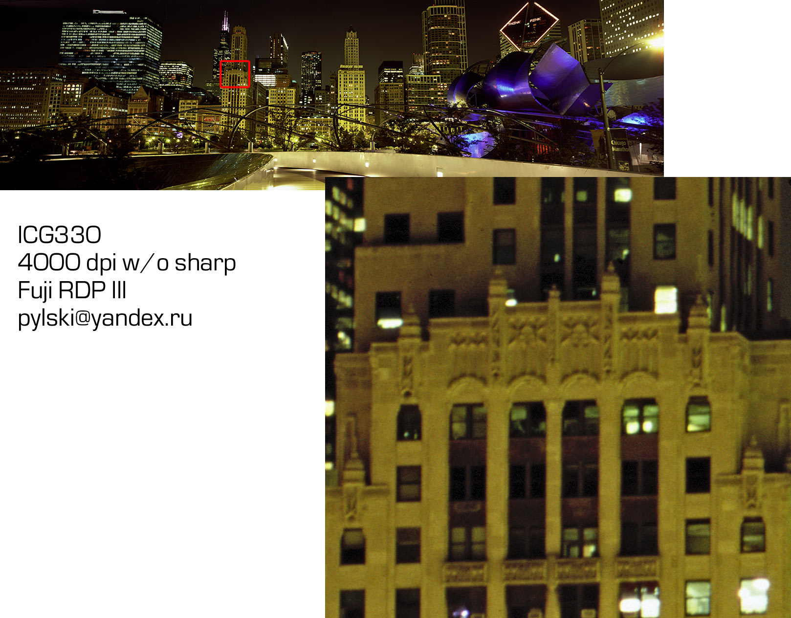

Модель сканера: ICG 330
Ориентировочный год выпуска: 1997
Тип сканер: Барабанный, ФЭУ
Максимальное физическое разрешение: 4000/8000 dpi
Глубина цвета, бит на канал: 8
Программа управления: ScanXact 9.4, только МасOS Classic
Интерфейс подключения: SCSI
Оригинал: Fuji RDP III 18x6 cm
Разрешение: 4000 dpi
Улучшение резкости: нет
