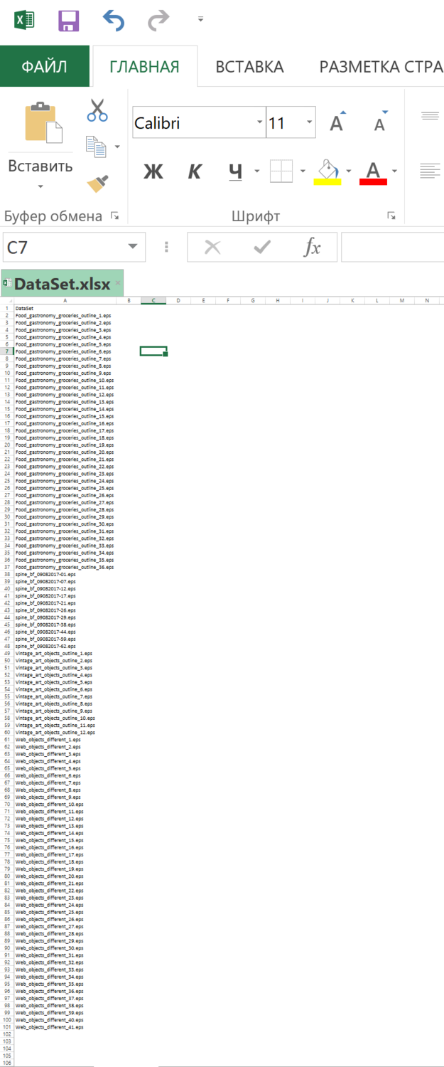

В скрипте нет возможности задать нужный мне специфический список. В колонку Excel я могу вставить сразу весь список названий набора данных который являеться названием файлов импортированных изображений (названия файлов не имеют одинакового корня в названия)

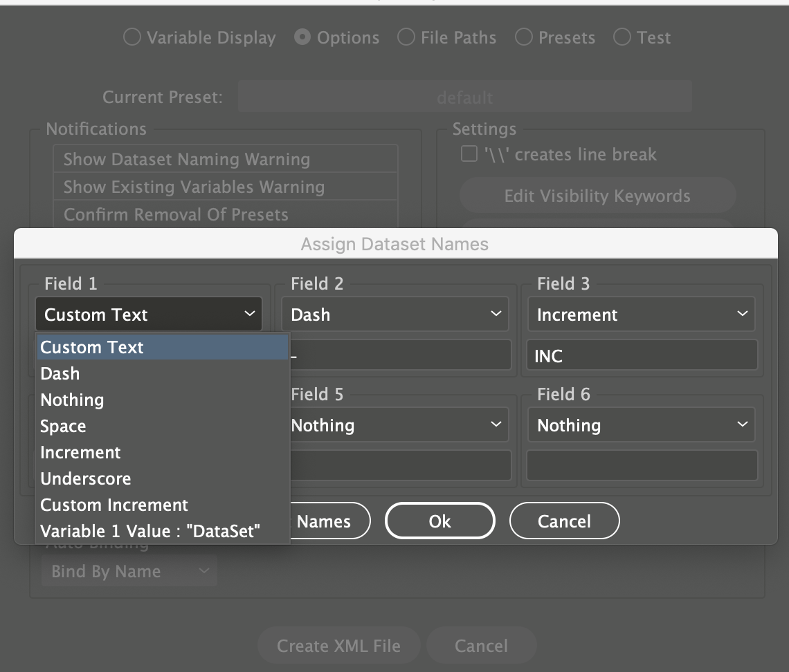

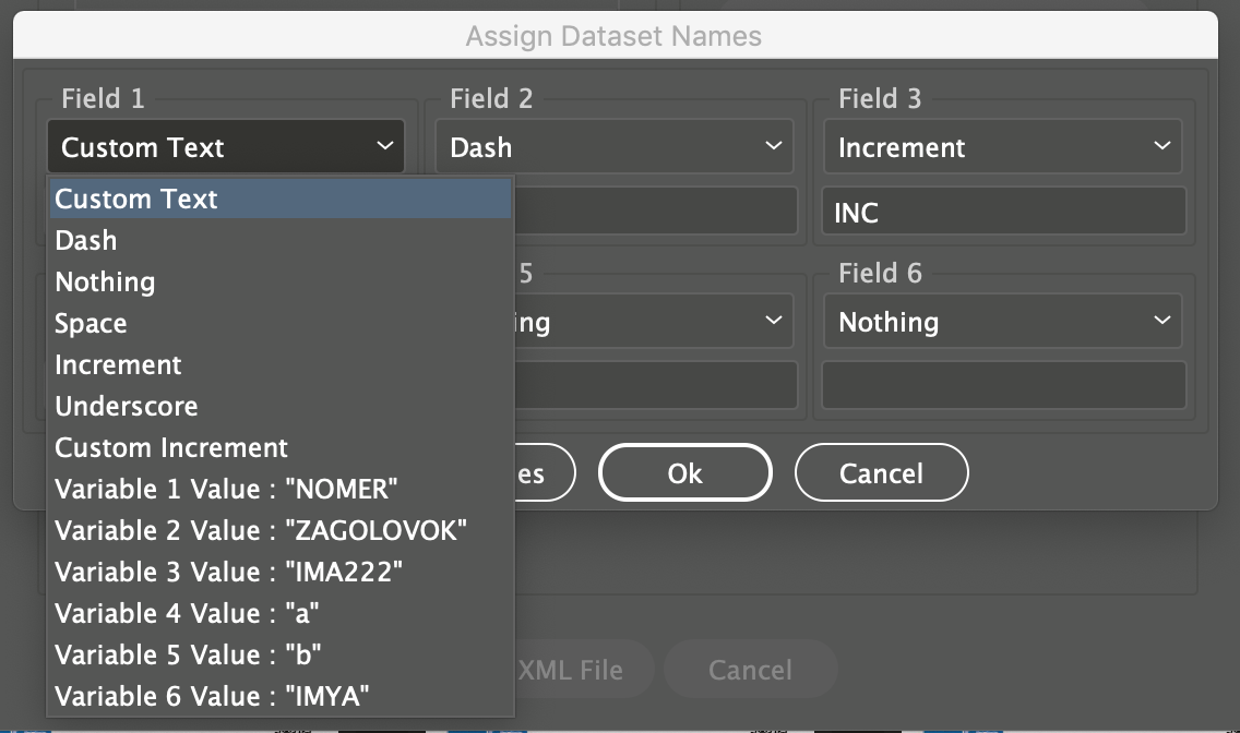

Уточните пожалуста куда именно и какой параметр выбрать . Я там вижу только возможность выбора с выпадаючего списка , а вставить те названия файлов что в колонке не вижу или не понимаю как . Если я ошибаюсь поправте .
В вашем случае это будет название Viriable 1 Volue : "DataSet"
Только у вас 1 колонка
В соседних колонках что то еще будет?

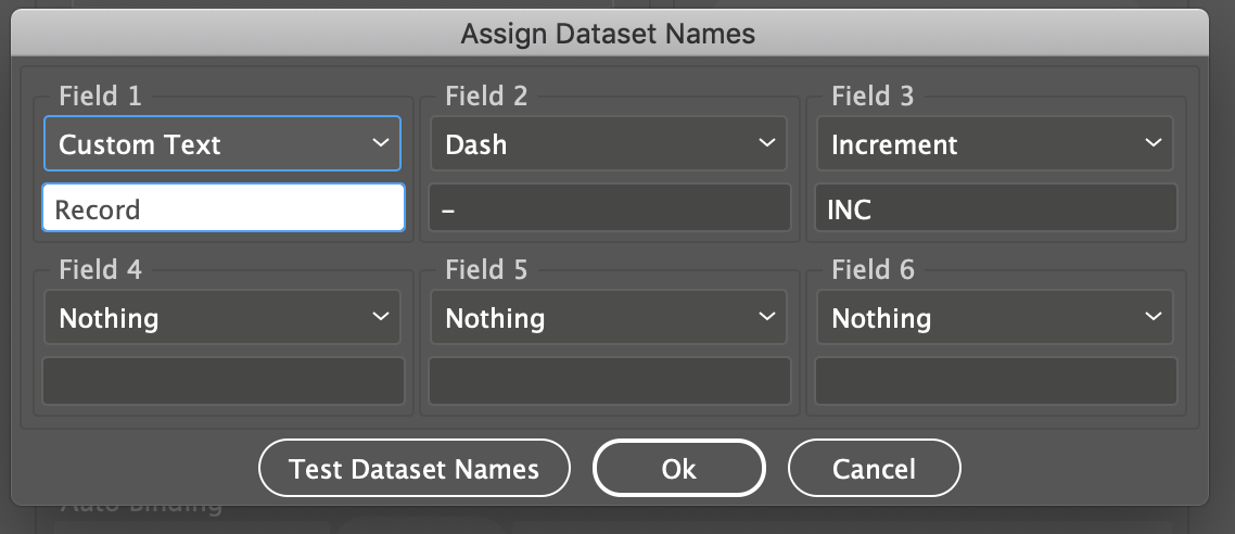

Подгружаете вашу табличку в скрипт выставляете нужные параметры, скрипт перекидывает инфу в Variable Ai
Дальше как учили)

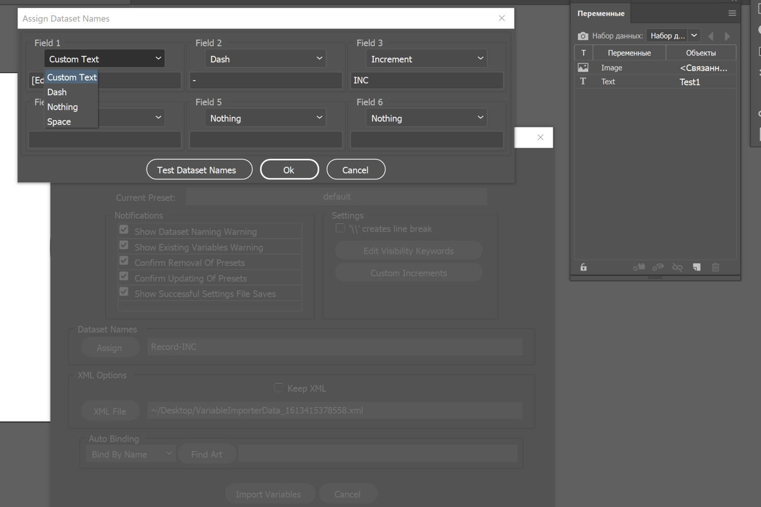

Не пойму толи как это сделать толи скрипт у меня с неполным функционалом где я не могу выбрать то что мне надо
Реакции: seregasss435

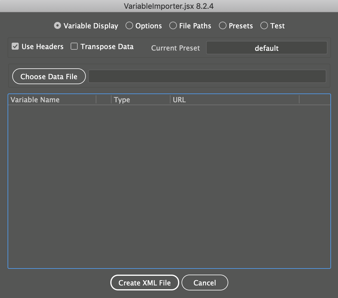

У меня версия скрипта 8.2.4 а у вас какая?
AI 2020 Mac
Спасибо Дальше значит буду искать где грабли у меня
Из екселя как сохраняете?
