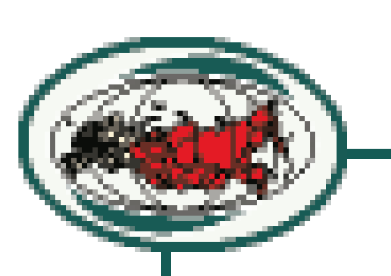

Мммм... А чего ж этот фрейм не был битым в прочих аналогичных публикациях и версия ИД не была кривой во всех прочих публикациях последних лет? Мне действительно очень интересноЯ остаюсь при своем особом мнении, что все дело в битом фрейме битой публикации кривой версии индизайна, а импортируемый TIFF ни при чем.
Но лучше вставлять, конечно же в векторе и через PDF

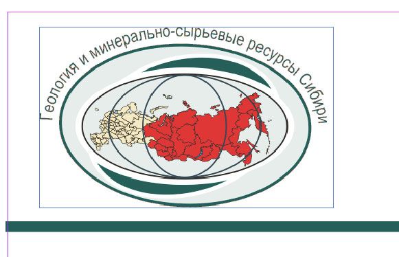

Хуже не будет, текст вообще можно убрать при таком размере. И лишние границы на карте тоже.Вот думаю, может, перерисовать нафиг картинку и экспортировать ее в вектор?
Как говорил великий изобретатель смайлика Форест Гамп - shit happensМммм... А чего ж этот фрейм не был битым в прочих аналогичных публикациях и версия ИД не была кривой во всех прочих публикациях последних лет? Мне действительно очень интересно
Текст убрать? Да меня на месте расстреляют, им как раз крайне важно впихнуть название.
Я английского не понимаю, но отчего-то догадаласьКак говорил великий изобретатель смайлика Форест Гамп - shit happens
@Dmitrij M, я пробовал просто пересохранять эту глючную картинку, ничего в ней не меняя, - не помогло, глюк вылезал и с tiff'ом, и с psd. Только дополнительные телодвижения с каналами и слоями, а потом уж только пересохранение, помогли.Резюмируя – я бы все растры публикаций пересохранял в ФШ.
Я не открывал картинку ТС. Я не использую tiff с прозрачностями и слоями и дополнительными каналами. Увидев подобное в tiff, открыв его в ФШ, пересохранил бы файл в psd и убрал бы лишние сложности.Только дополнительные телодвижения с каналами и слоями, а потом уж только пересохранение, помогли.
Я убрал "лишние сложности", но оставил tiff. И всё получилось. Если б сохранил этот поправленный вариант в psd - думаю, что тоже всё было бы нормально.открыв его в ФШ, пересохранил бы файл в psd и убрал бы лишние сложности
