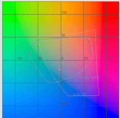

-Вот охваты для Епс1290,инктек,Лом мат 160 и Лом глосси 150 на мишенях 225 патчей.Полное время постоения одного профиля 8-10 мин.
-Результаты промера патчей в Lab (D50) он сохраняет в отдельном файле с расширением *XML,который можно открыть только в Командере.
Запись имеет специфический вид (без запятой):

-Подскажите пожалуйста,как переделать подобную запись в форму,читаемую РМ при калибровке сканера?
