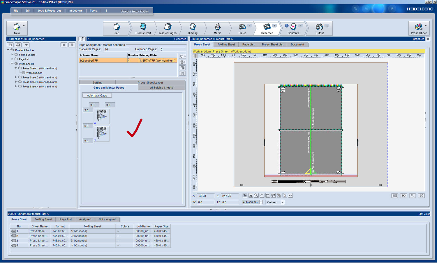

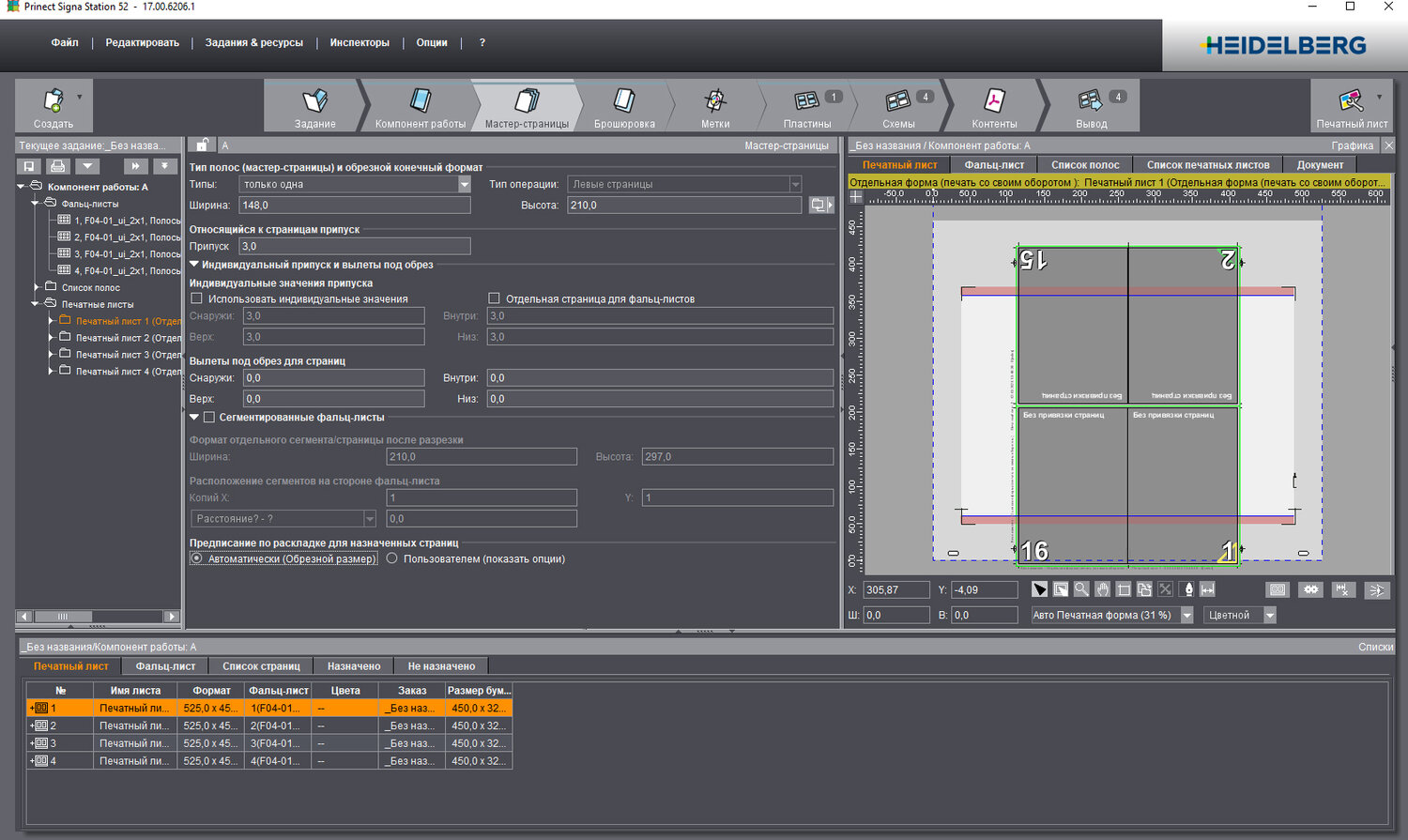

Здравствуйте. Прошу совета, нужно сделать спуск на брошюру. 16 страниц, А5, горизонтальная ориентация, корешек должен быть сверху.
Пытаюсь настроить мастер-схему, но не получается (см. скриншот). Нужно, чтобы развороты были не друг над другом, а оптимально на листе (слева и справа).

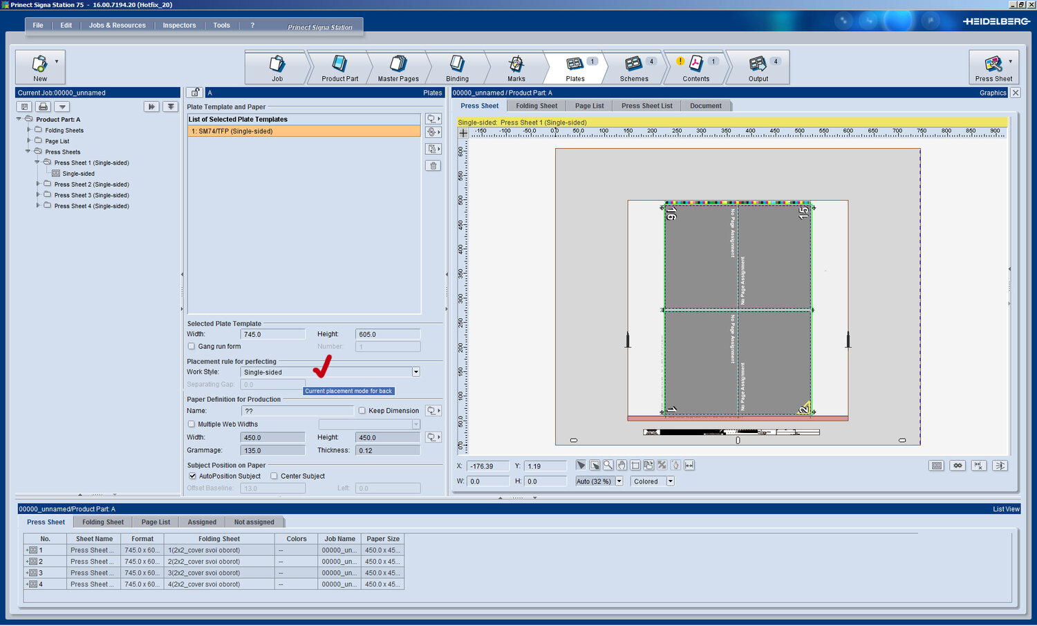

Повернул. Но два разворота на печатный лист все равно не помещаются. Не знаю, как их развернуть. Подскажите, пожалуйста. Без имени-2.jpg

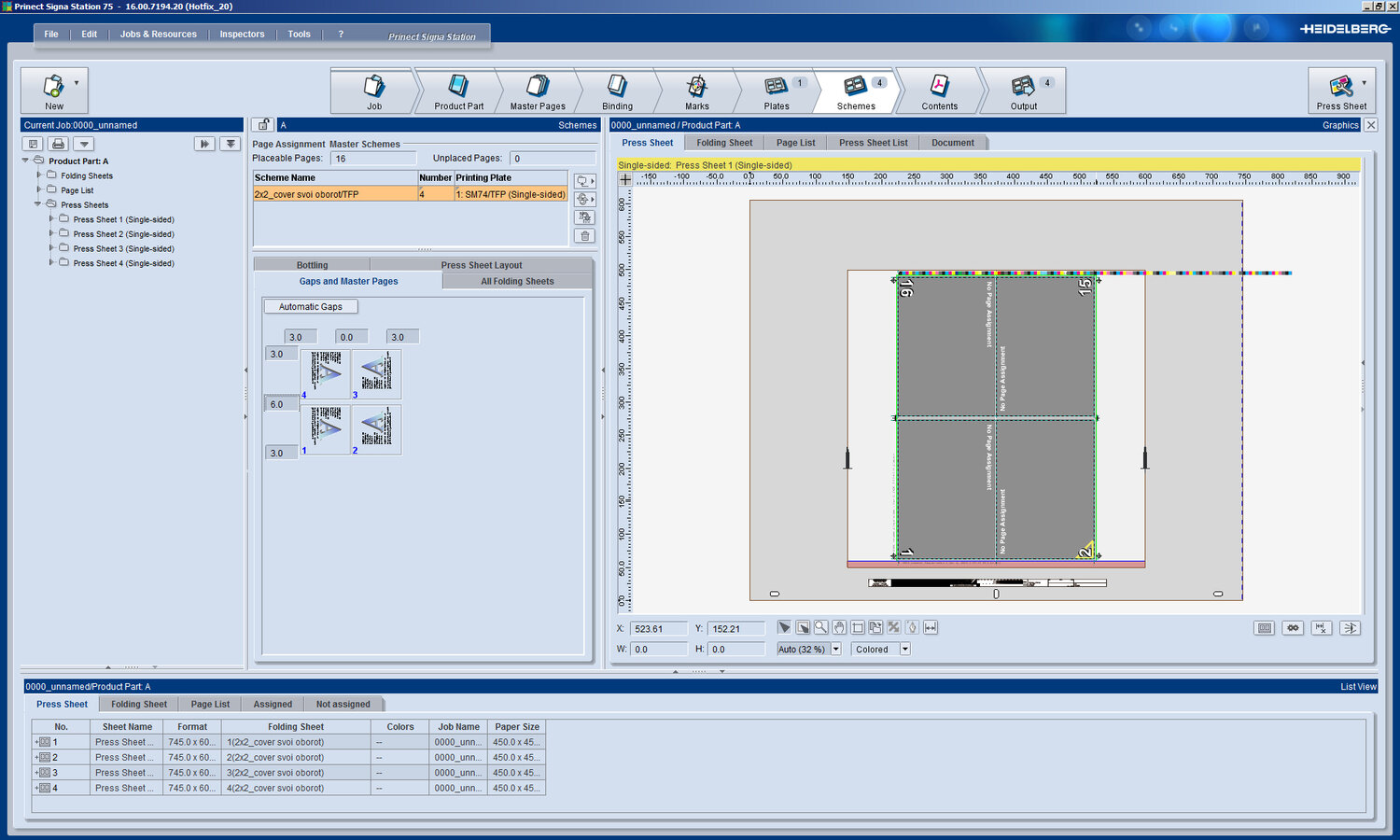

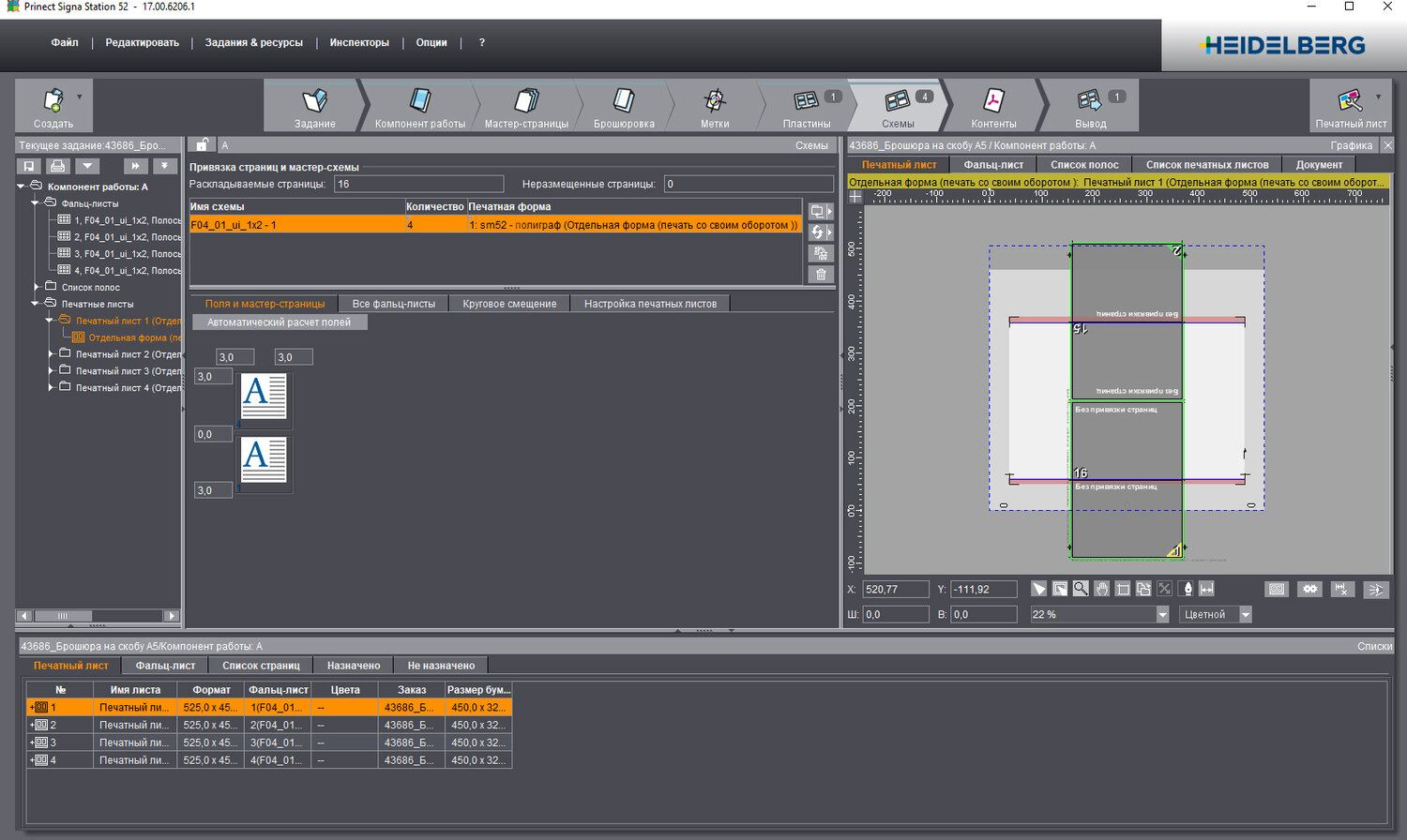

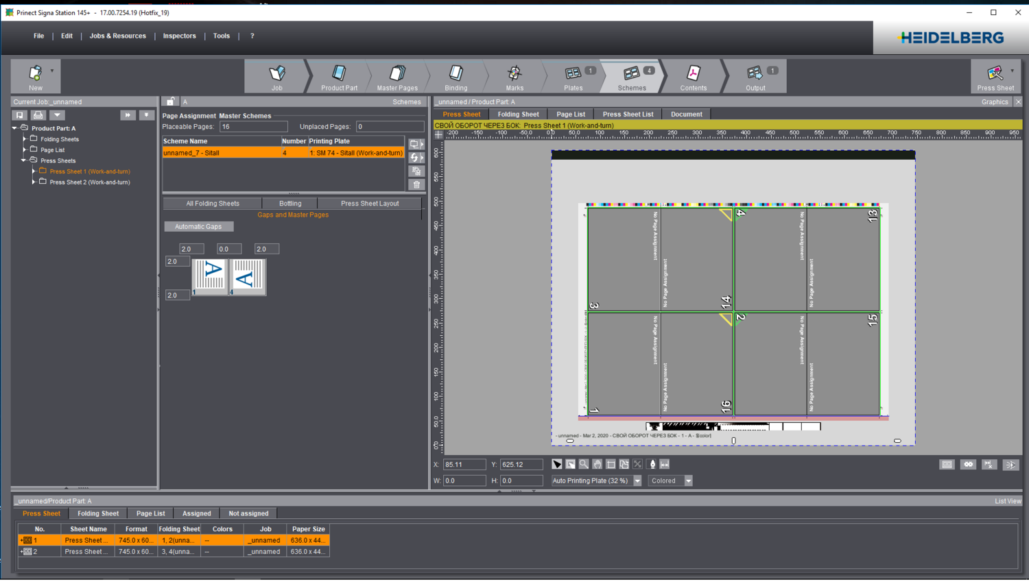

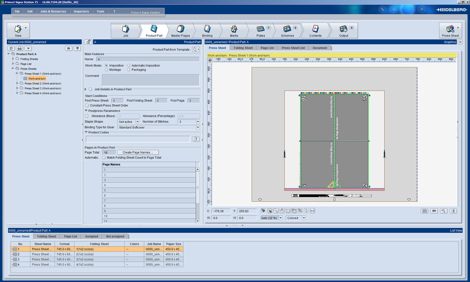

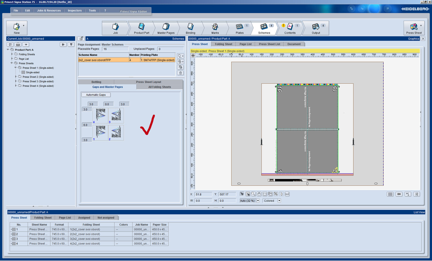

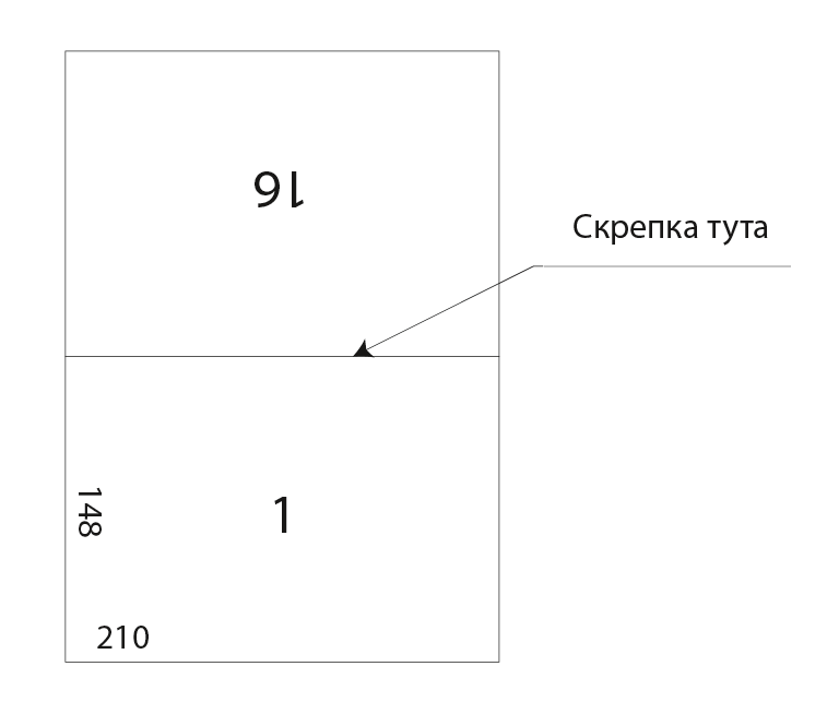

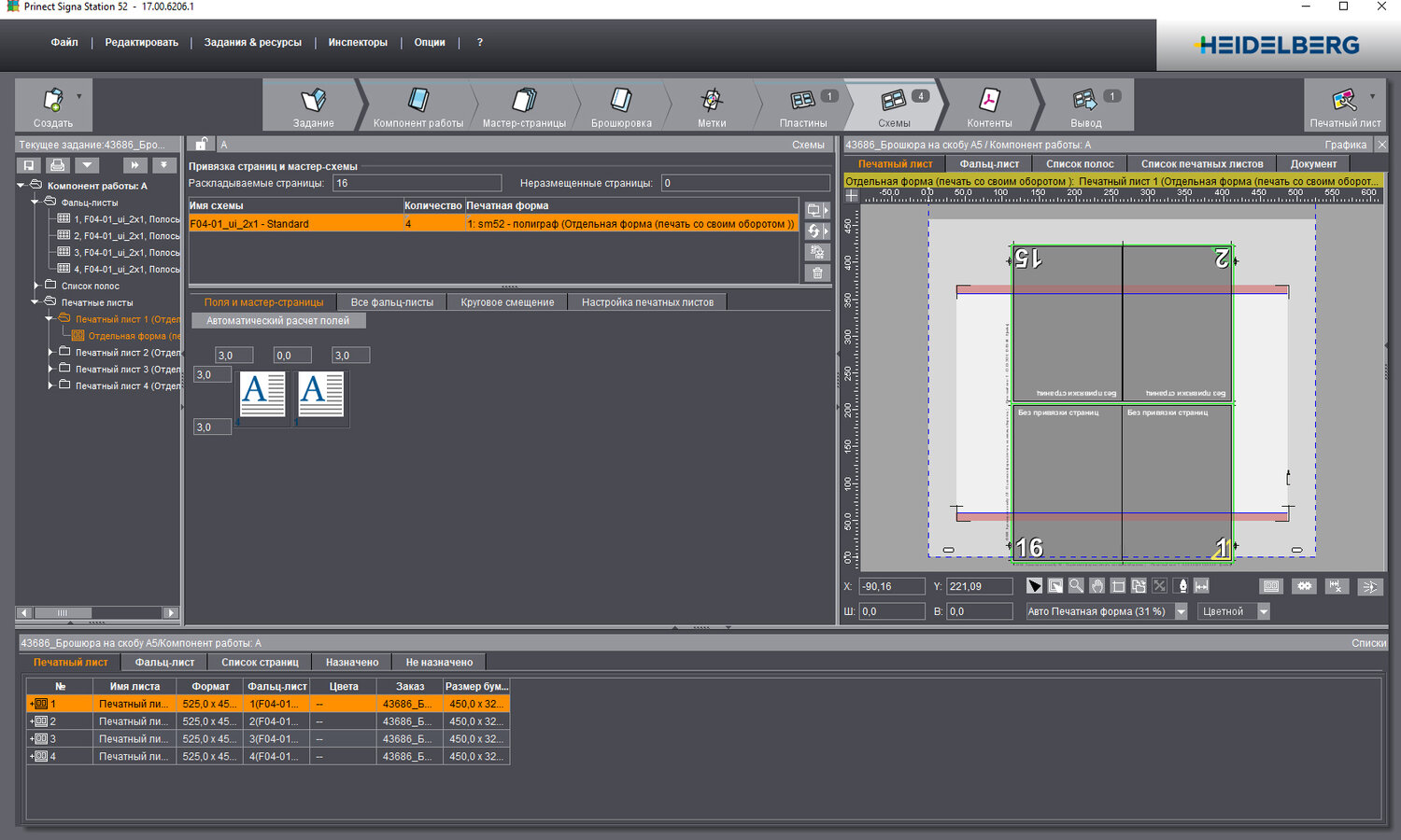

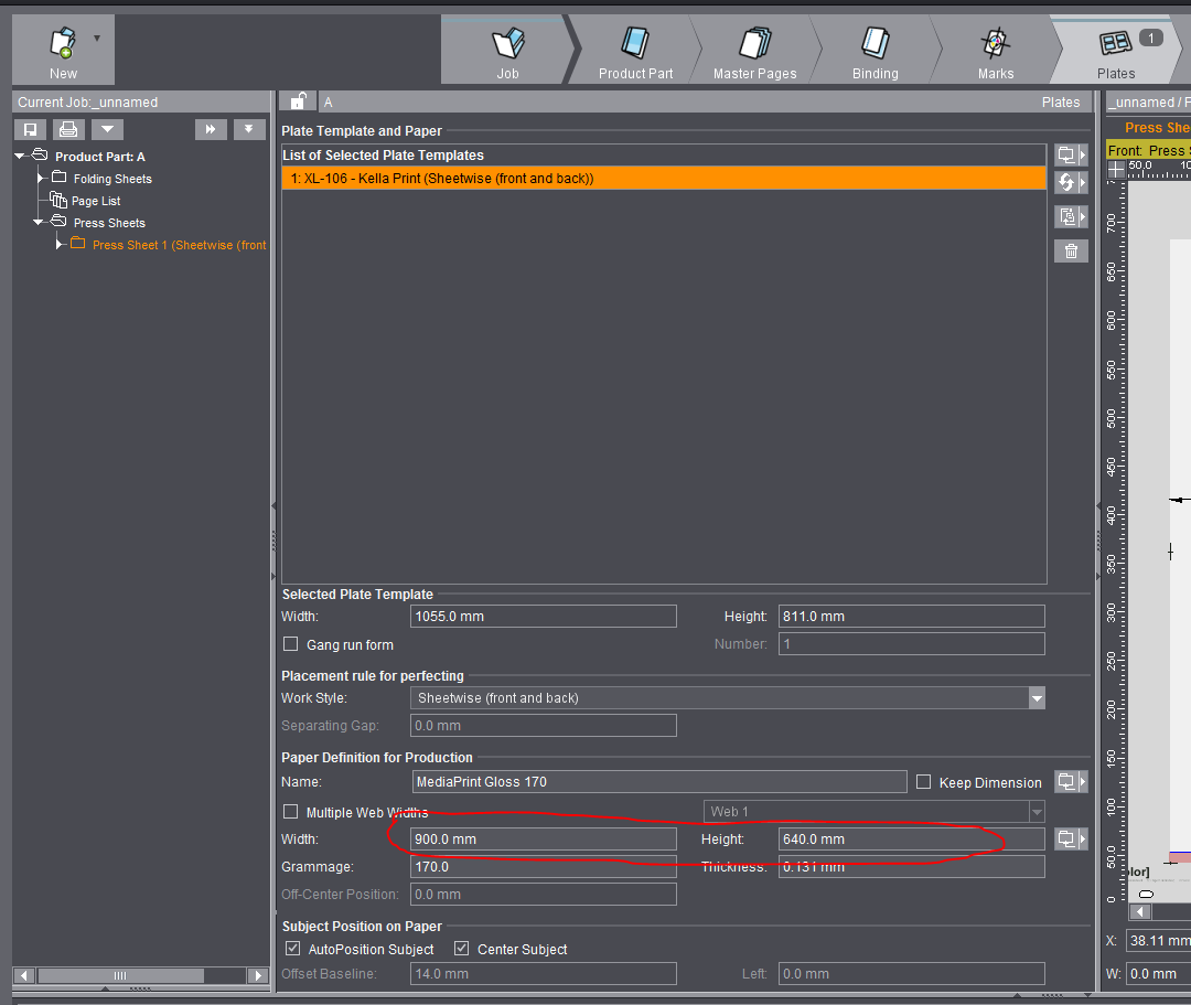

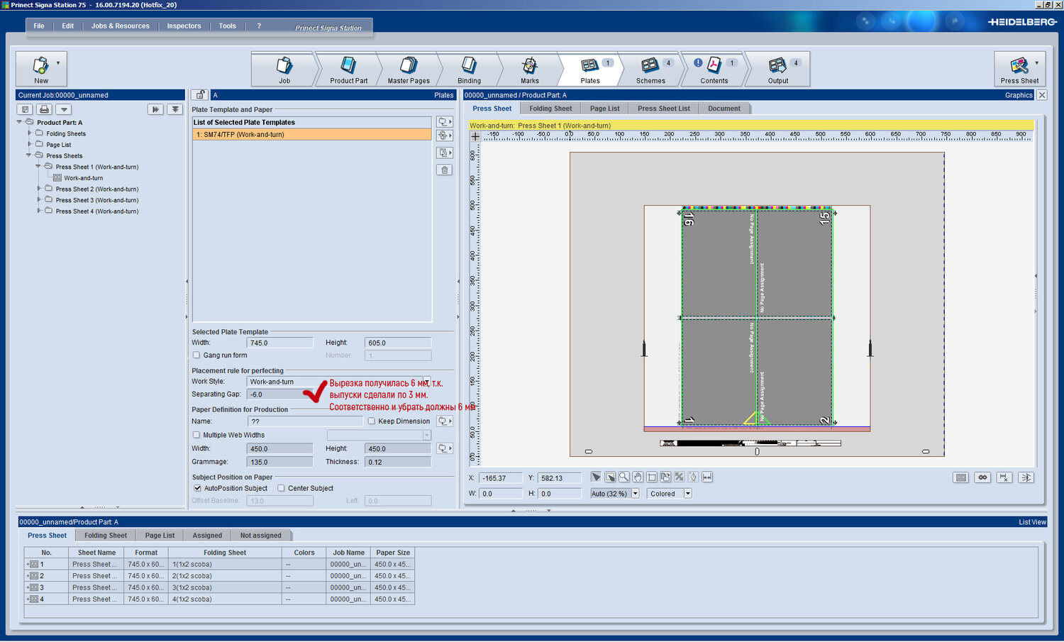

Делать можно по-разному, схему разворачивать как нужно или в файле страницы, что в данный конкретный момент удобнее. В вашем случае спуск не сложный, поэтому я исходила из того, что в файле страницы альбомные.
1. Задаём формат страниц 210х148 (02.jpg)
2. Говорим, что это будет скоба
3. Задаём спуск без оборота (03.jpg)
4. Делаем схему, в которой уже заложен свой оборот (04.jpg)
Если вдруг вам принципиальна сигнатура со словами "со своим оборотом", тогда эта схема не подойдёт. Выбираем схему как в 05.jpg, но нужно будет убрать вырезку между лицом и оборотом (06.jpg)
Как-то так
