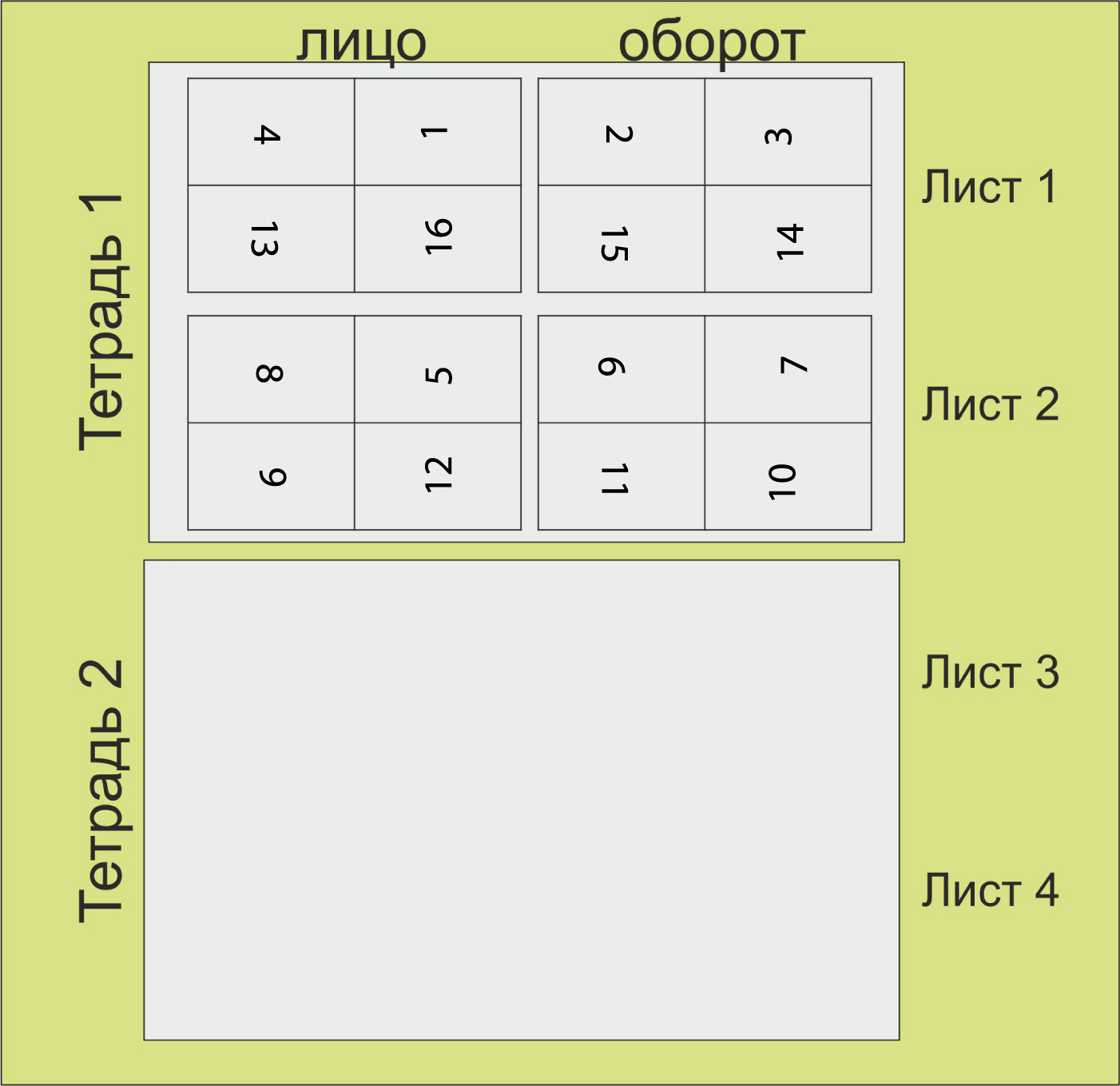

Добрый день! Давненько не приходилось делать спуски под 7БЦ, подрядчик нарисовал спуск, чем ввел меня в ступор! Искал по форуму но так и не нашел ответ!
Мои же посты http://forum.rudtp.ru/threads/arxiv-voprosy-po-signe.38424/page-16#post-503186
и http://forum.rudtp.ru/threads/arxiv-voprosy-po-signe.38424/page-18#post-51449 похожи по теме, но не то!
Сделал скрин, буду крайне признателен за наставление! :)

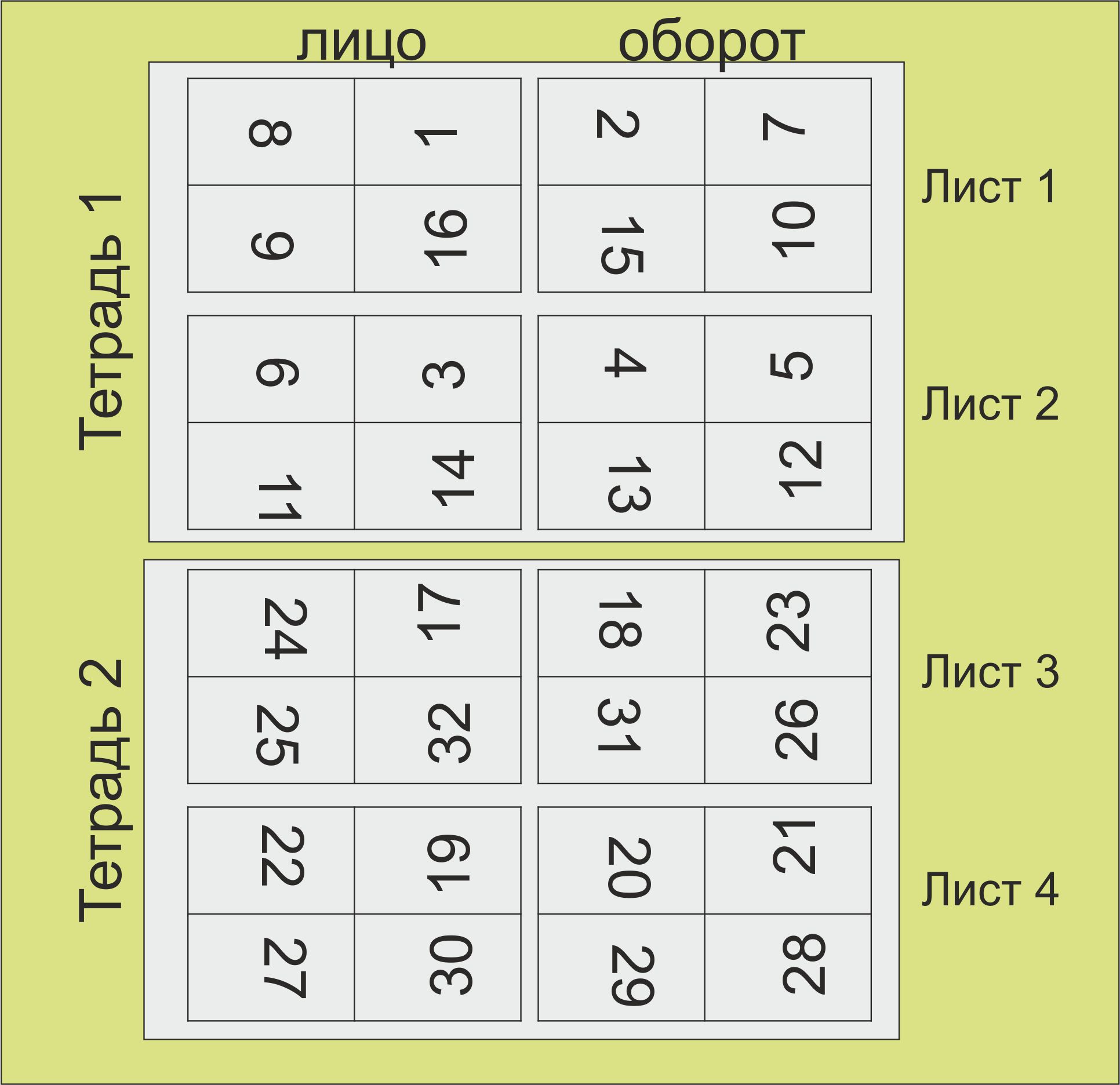

Я бы так сделал, вторая тетрадь по образу и подобию.
По Вашему спуску получается так, что придется фальцевать сразу два листа, что не есть гут. Лучше сфальцевать поотдельности один лист, а потом подобрать в тетрадь.

Сигна именно так как вы нарисовали и спускает! Я уже такой спуск послал подрядчику на согл.
Тогда уточните, как они будут фальцевать, два листа сразу или по одному, а потом подбирать, но ИМХО подрядчик ошибся.
К сожалению подряд отказались брать мой спуск, хотят только по своей схеме!
Может в 6 препсе? сижу разбираюсь...

Похоже на спуск под рулонник, вроде ПОКа. Лист рубится и дальше фальцуется два листа одновременно. По сигне не скажу, в препсе использовали Секции.
