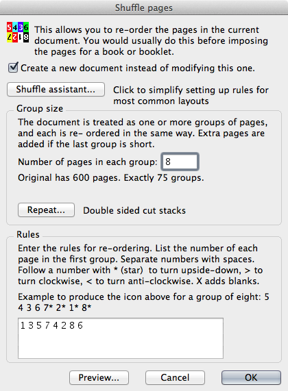

Народ, прошу хелпа. В общем задача такая - периодически надо делать спуск полос (обычно не менее 600-700) по 4 А5 на А3. Я с этим раньше не сталкивался а тут - напрягли... Причем вот какое условие... Чтобы, к примеру - если в публикации 600 страниц, то в левом верхнем углу пачки после печати должны быть стр. с 1 по 150-ю, в правом верхнем - 151-300, левом нижнем - 301-450, правом нижнем - 451-600... Я так понимаю, это чтоб после резки просто накидывать пачку на пачку и дело в шляпе... С Quite Imposing немного знаком, можно в нем что-нибудь подобное сотворить?

Я бы создала в Экселе четыре столбца, экспортировала бы в Индизайн, заменила бы все разделители на пробелы и строку с цифрами скопировала бы в Shuffle pages в Quite Imposing
Ответ: Спуск полос
Зачем такие сложности?
Просто список для Shuffle будет: 1 151 301 451 2 152 302 452 3 153 303 453... по 150 листов в тетради. А потом спуск 2x2
Ответ: Спуск полос
Это проще, чем набирать список вручную. Список-то один и тот же и в вашем, и в моем случае.

Ответ: Спуск полос
а так не проще? никаких списков длинных не надо генерить, и сработает один универсальный для любого количества полос
PS: у меня пример для двусторонней печати, разумеется.
    92.1 КБ · Просм.: 983
