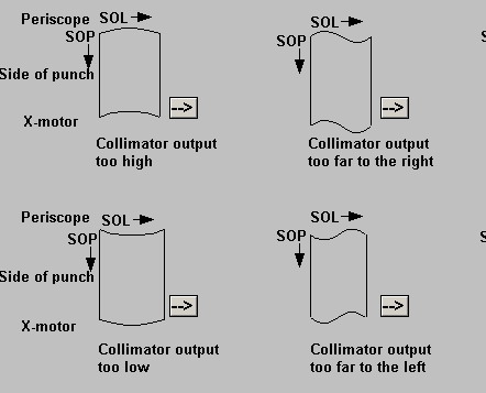

Картинка "подушки" - сплющеный прямоугольник.
"Винт" стороны прямоугольника напоминают пропеллер.

Совсем запутал. Нарисуй картинки, а?
Вот эти тебе знакомы? Про них и разговор.
Перископ тут не при чем. Все дело в объективе - коллиматоре. А он юстируется неслабо.
Я понял о чем речь. Меня термин "винт" смутил. Fixed.
