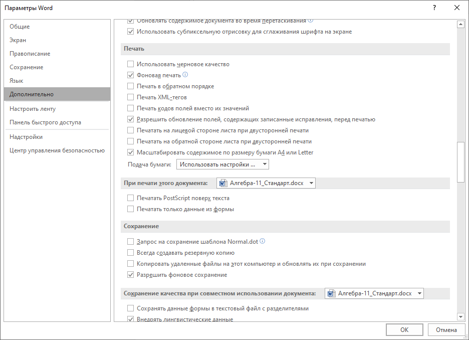

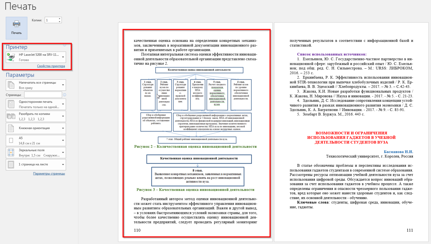

Вообщем от идеи верстки в ворде отказался, ибо там на экране одно, а на принтер или в пдф - другое, разбегаются строчки просто жуть...

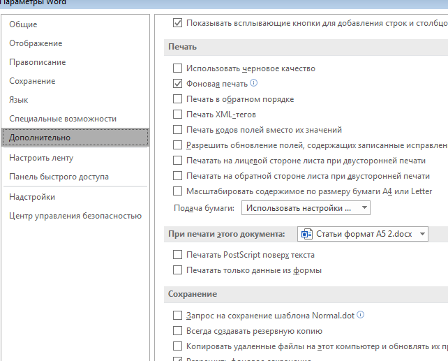

Подскажите, где эта галка находится (2019 ворд у меня)?Или отключить галку в настройках которая управляет перекомпоновкой под принтер.
Ну я застрял на 2007Подскажите, где эта галка находится (2019 ворд у меня)?
в 2007 эта галка где находится? (как она правильно называется)...Ну я застрял на 2007![]()

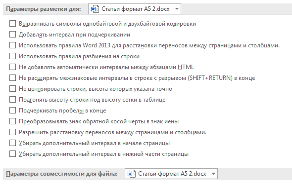

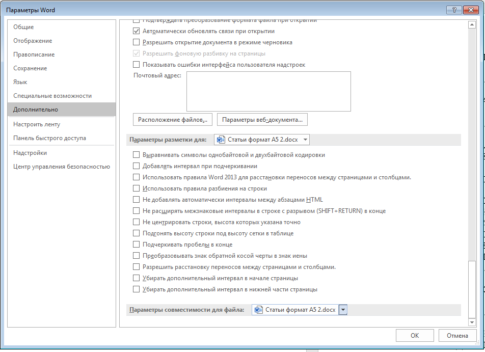

Галка лежит в "Дополнительно" > "параметры разметки"
Походу в 2019 такого нету:Да боже мой. Конечно верстать в индизайне легко и приятно. Особенно когда за переверстку еще и платятНо вреда от еще одного гайда по верстке с формулами не случится.

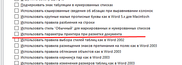

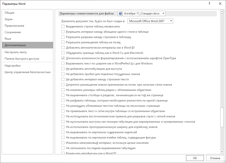

Смотрите там.В 2016 это «Параметры совместимости для файла»
