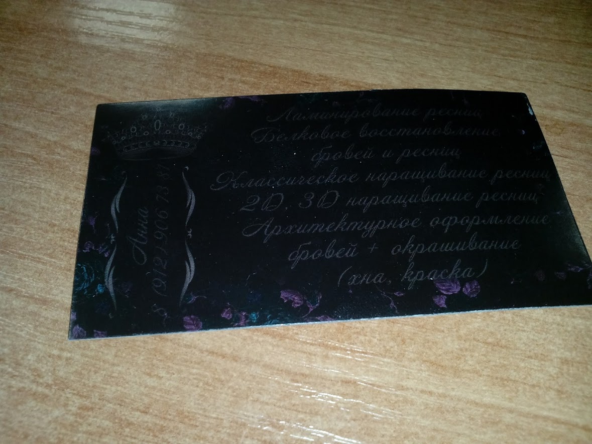

Угу, проблема решена. Однако, у меня есть еще инверсная визитка :) Этот экземпляр дошел до печати, ранее чем были приняты меры по недопущению подобных косяков.

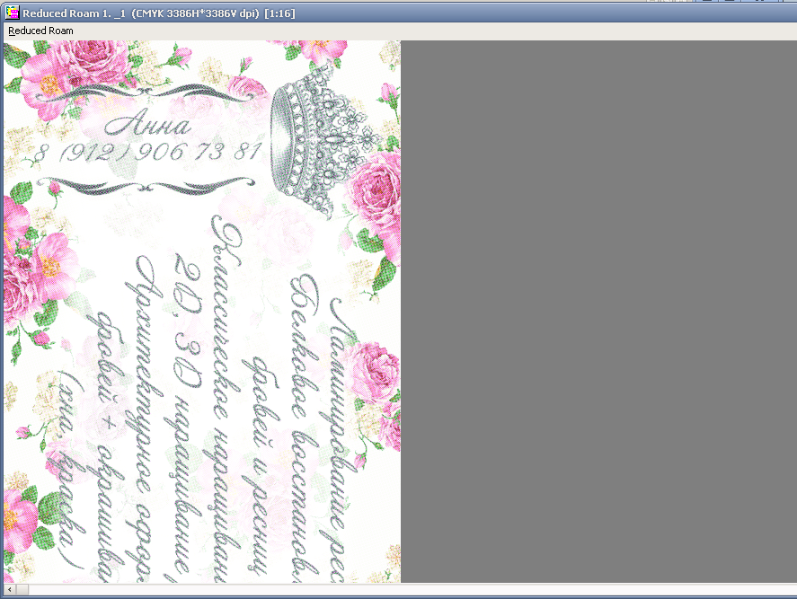

Я не пойму, какой мазохистский особый резон заставляет вас строить воркфлоу на бракообразующих инструментах? Открываю вашу визитку у себя на РИПе - все Ok

Где-то говорил уже. Специфика сборных тиражей в Российских реалиях. Несколько типографий (и плохие коммуникации с ними), разные размеры макетов, желание впихнуть побольше. Без AI в финальной стадии - плохо представляется возможным.
P.S. проблему с конкретно этой визиткой так же решило поднятие версии AI до 2015.3.1
