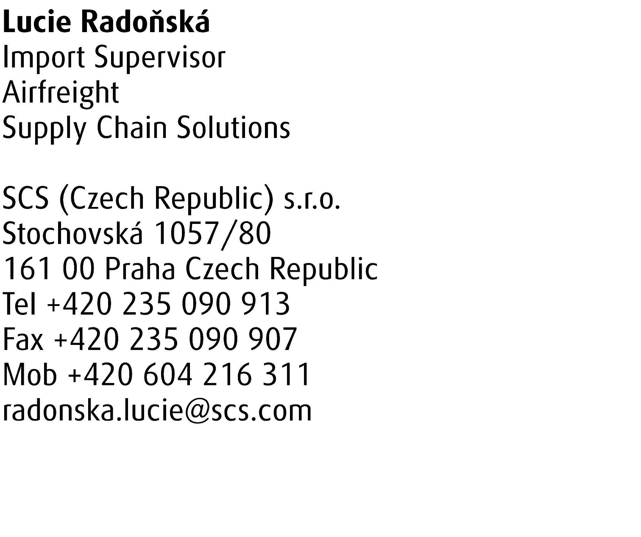

не этот, но покажу (надеюсь, Борис (B.R.) не против, его пример)

Вот это другое дело!
Глючит.
Однако, из Acrobat-а Save As PS, Distiller — ОК.

К сожалению RIP под рукой нет, вы хоть скажите что там внутри глючного? Вот Фотошопом отрастрировал - так должно быть? (Кстати шутки - шутками, но я всё больше убеждаюсь что самый правильный рип- это фотошоп :) Пререваривает практически все файлы какие у меня глючили на Agfa PDF Rip. Думаю в очень многих случаях он отрабатывает pdf правильнее чем любой рип. Ну дело за малым. Написать пару экшенов-плагинов и все рипы на свалку. Представляете приходите вы в репроцентр, спрашиваете - какие линиатуры и углы забиты у вас в рипе. А вам отвечают RIP—Фотошоп, Углы—любые, хотите 175 - хотите 176 или 177 - без проблем) :)
ну, задним умом соображать легко. А выводы где? Об отношении к pdf заказчика, созданных абы как, но проходящих любые проверки. Твой харлекин любимый хотя бы пишет в логе что-то (но все равно выводит, несмотря на "abort job if any fonts are missing"). И как потом с заказчиком объясняться. "Вы же тут продвинутые перцы, задали мне только один вопрос -- могу ли я принести pdf/x. А вывели (напечатали) что?"
(с этим файликом, вроде нашли где собака порылась, хотя не знаю, убедило ли это заказчика)
