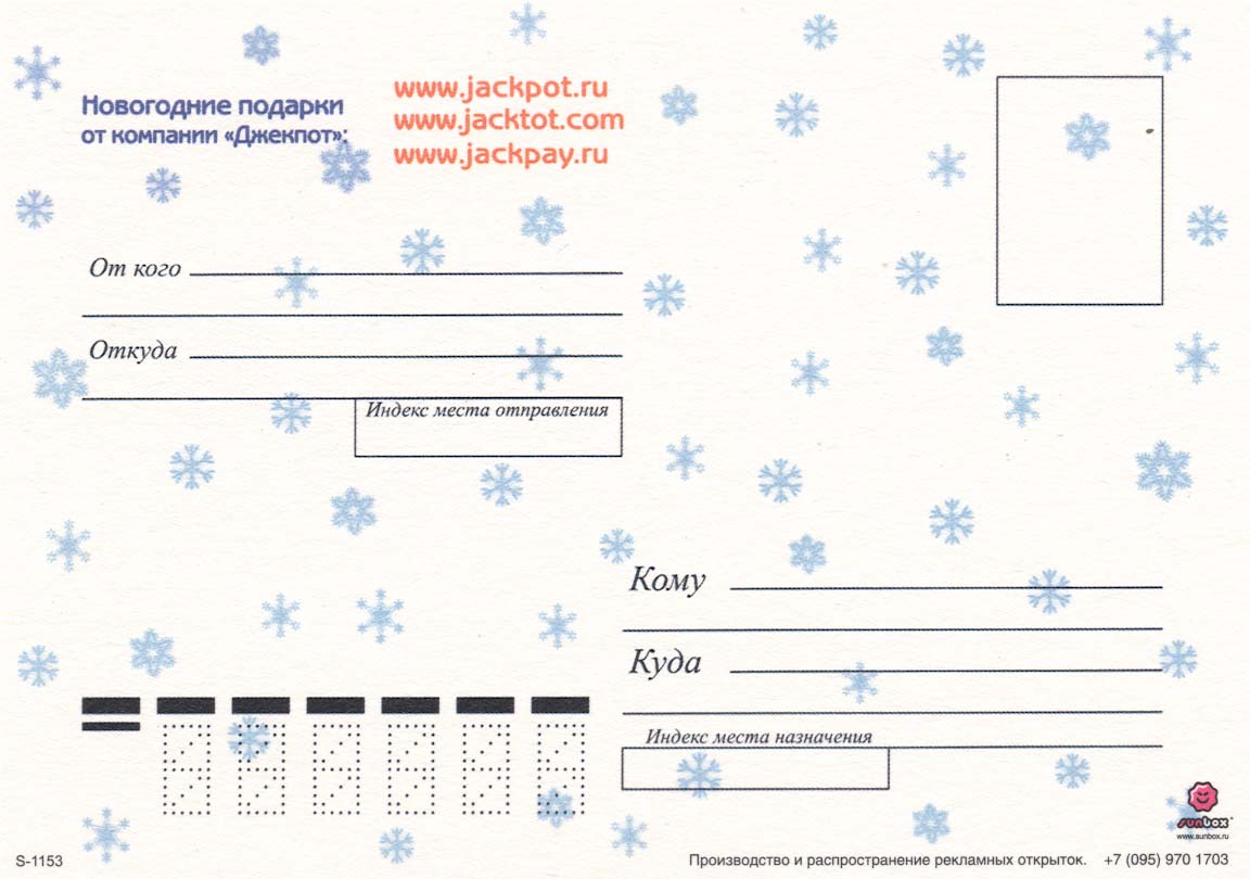

Я отсканировал, открыл в шопе с сохранением профайла, а потом запомнил как jpeg. Не знаю, что это даст, но хотя бы на экране смотрится близко к оригиналу.
Визуально краски совсем не бледные. На фирме подтвердили, что печать 4 краски 150%.

Да в данном случае понятно что не превышает 150%. Цвета просто такие. (И то вызывает сомнения синяя надпись слева вверху.)
А если бы к примеру темный зеленый понадобилось напечатать на обороте? Не взялись бы что-ли?
