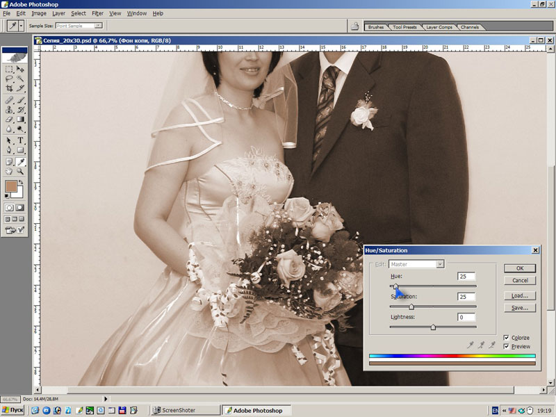

Как лучше сделать,не берусь судить ,если Вам интересно напишу как эту фоту дулал.(не всю ,а именно детальку,букет)
1.Копируем изображение на новый слой.
2.Обесцвечиваем - тут вариантов масса,кому как любится...
3.Делаем вирирование(тонировку),тоже вариантов и оттенков много.Здесь (см.скрин шот)Ctrl+U (Hue/Saturation...).
Галочку в Colorize поставить не забудьте.Ну и Цв.балансиком оттенок нужный доводим.

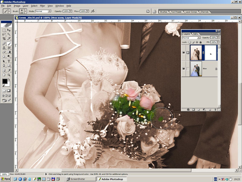

4.Далее применяем Add layer mask и черной кисточкой вырисовываем(витираем по сути) ту деталь ,в данном случае букет
, которая нам нужна в цвете.(см.скрин-шот).По началу я это проделывал на одном слое ,исторической кистью.Но с маской
слоя появилась возможность "поиграть" с цветом нижнего слоя ,применять к нему любые фильтры.Да и работу в любой
момент можно было отложить и всегда вернуться,что иногда бывает удобно...

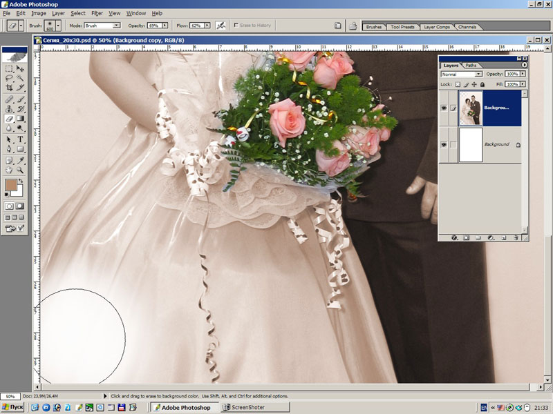

5.Объединяем слои ,ещё раз копируем на новый...Заливаем фон белым и ластиком потихоньку вытираем края фоты (см.скрин-шот)
В прежние времена отэкспонированный, под увеличителем ,лист фотобумаги ложили на стол и намоченной в проявителе ваткой
аккуратно протирали .Вот как всё было сложно и запущено... :rolleyes: :D
