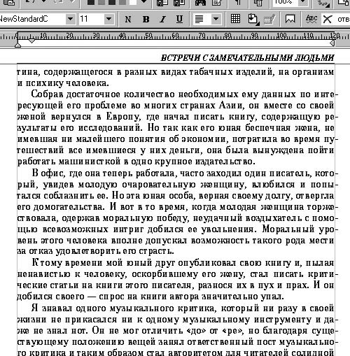

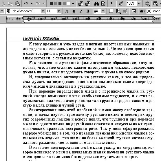

... восьмая тоже делает висячую пунктуацию, при чем знаки, которые предполагается "свесить" за полосу, можно определять самому.
А нужно это или нет - дело вкуса. На сколько я помню жестко регламентированных правил по этому поводу нет.
На полосе со сплошным блоком текста, кучей переносов, цитат и знаков препинания, я бы включал.
см. аттач
