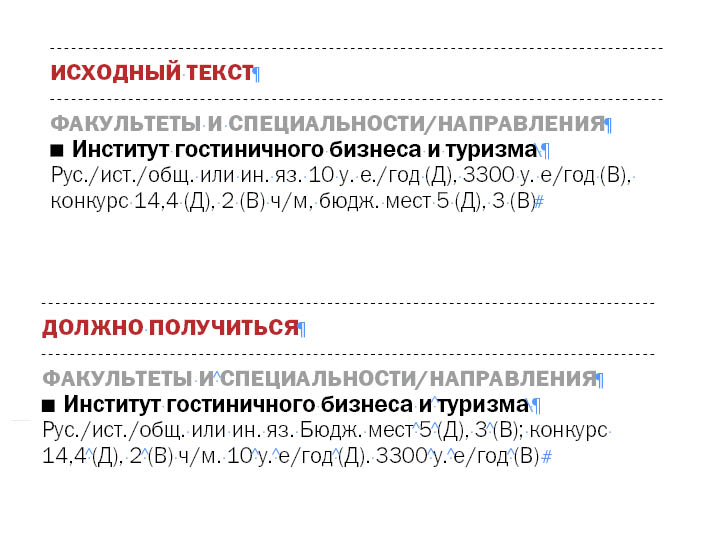

Пока вопрос следующий, вернее, требуется помощь в написании правила. Очень надо! ':('
1) В тексте есть числа не только целые, но и десятичные, сотые... Набран по-разному: 12.75 и 14,5 (где через точку, где через запятую). Нужно привести к единому написанию через запятую. Но, нужно учесть, что в тексте есть еще и время, которое необх. писать через точку: 12.00; 9.00.
2) Далее, сложнее: Текст сделан блоками (я каждый блок выделила цветом, чтобы лучше можно было понять). Блоки между собой разделяются точкой. Очередность блоков следующая:
О, О-З, З. Рус./мат./ист. Бюдж. мест 6; конкурс (п) 10 ч/м; конкурс (б/п) 2 ч/м. 3000 у. е/год
А фигня вся заключается в том, что эти блоки переставлены местами, а их содержимое разное. Возможно ли создать правило для этого случая? Заранее благодарю за помощь. Очень надо.

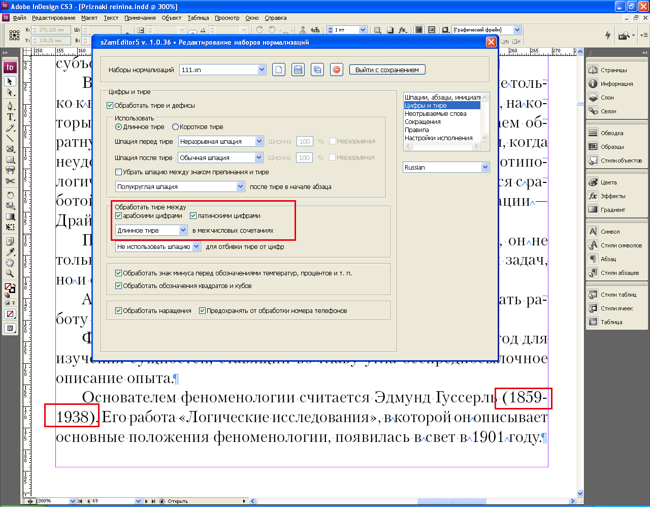

(завистливо) Гляжу, давненько сюда не писали, у всех всё работает...
А у меня проблема.
Что я делаю не так? дефис между цифрами не заменился на тире.
