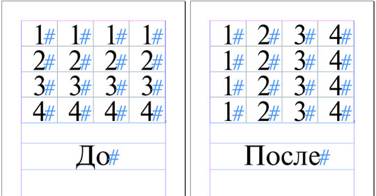

Есть скрипт для «разворота» таблицы. Может на тулбоксе лежит, а может на сайте Adobe, точно не помню. Если нужен — могу выложить.
    36.8 КБ · Просм.: 888
