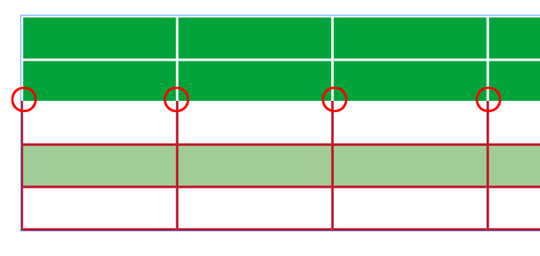

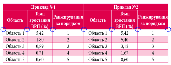

Добрый день.
Есть таблица (см. влжение)
Необходимо доработать:
1. Между шапкой и основными строками плохо соединяются обводки (т.к. они белые)
Спс за дельные советы.

и в чём проблема?
у красных ячеек сделать обводку снизу нуль пунктов.
Как это сделать руками я знаю.
Возможно ли не выделять каждую таблицу и не делать это руками?
Стили ячеек, таблицы и т.д.
Проблема в том, что есть внутри шапки белые линии. А мне надо ВОКРУГ шапки сделать красные, а внутри белые.
Ну так выделяйте ячейки и назначайте толщину обводки и цвет для внутренних ячеек и толщину "0" для внешних или нижней обводки (выделенных ячеек)

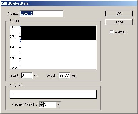

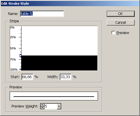

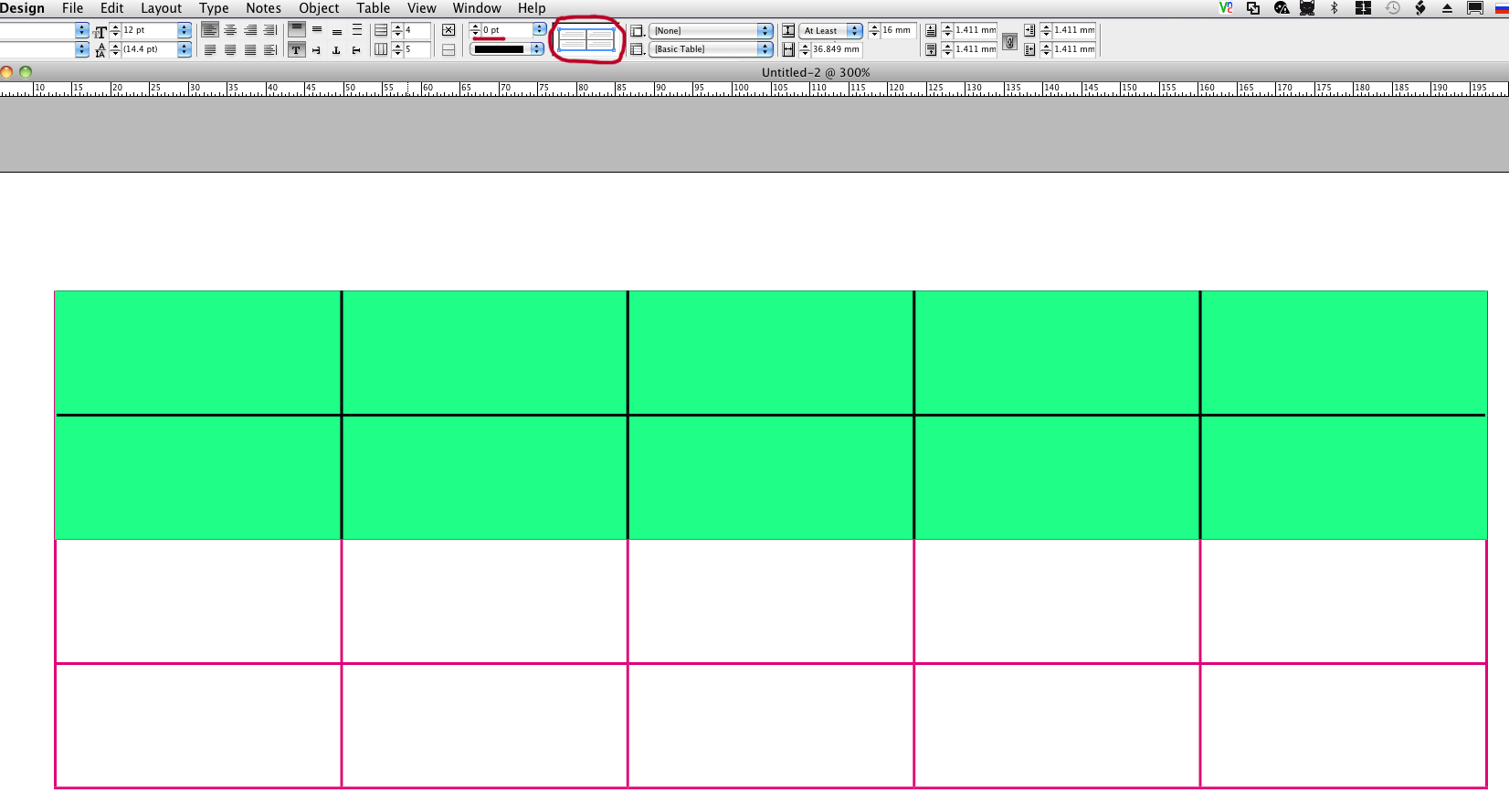

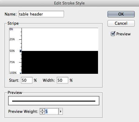

Автоматом удалось добиться так:
Для нижней линии создал Stroke Style
и нижней линии задал толшину в 2 раза больше чем у остальных.
В стиле таблицы Stroke Drawing Order >>Draw: Column Stroke in Front.
Как победить правые/левые и верхнии линии пока не соображу. Table Border у меня игнорируется при применении стиля ячейки.

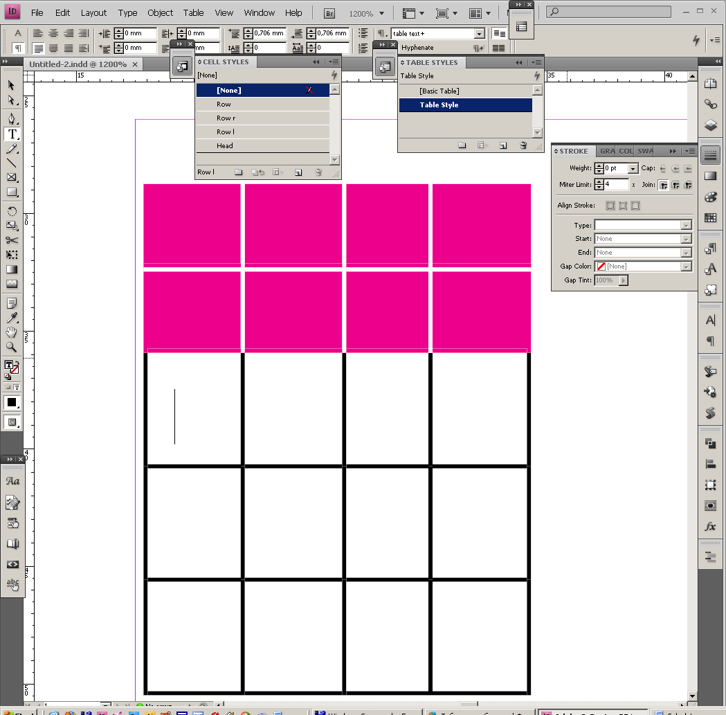

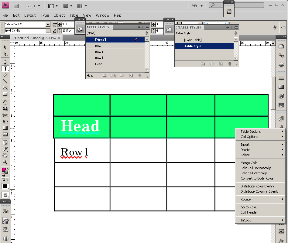

Получилось так

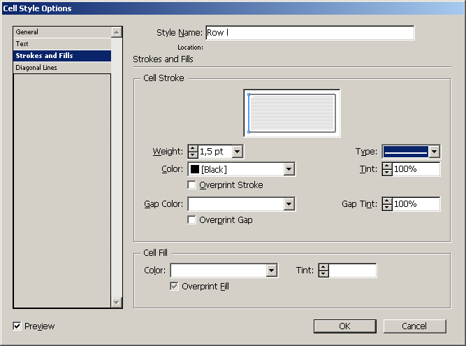

Создаем стили для левых и правых ячеек (правая симметрична левой)
Параметры линии для левой ячейки
для правой

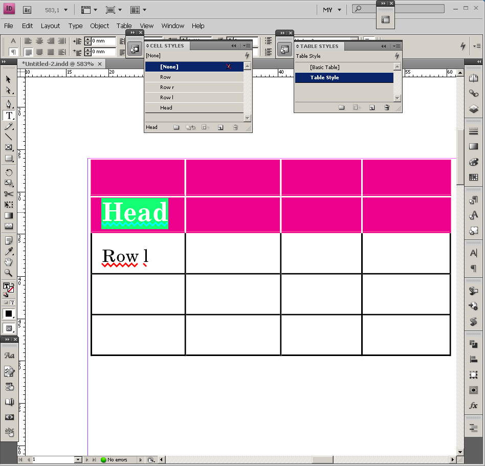

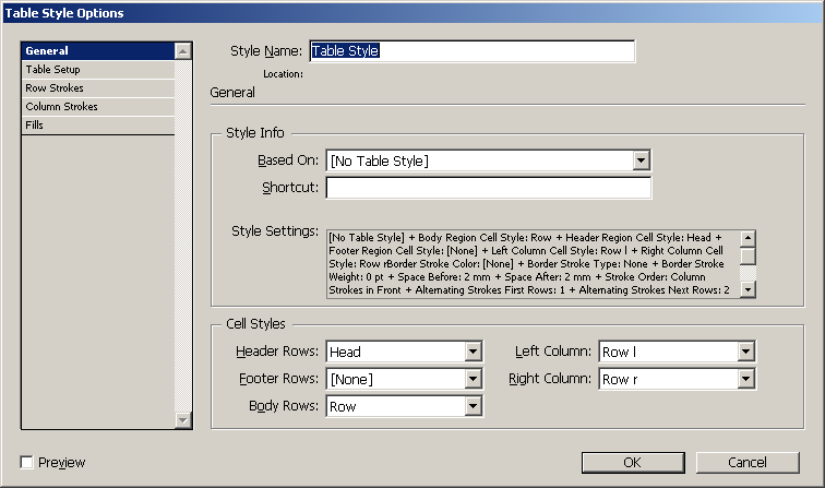

У вас в самой таблице нет Header Row. Если конвертировать 2 верхние строчки таблицы в Header, то к ним не будет применяться стиль, который прописан для левых/правых ячеек. Ко всему Header применится стиль Head.
они конвертированы в Header
так и есть, применен стиль Head
результат разве не тот, которого добивался ТС?
