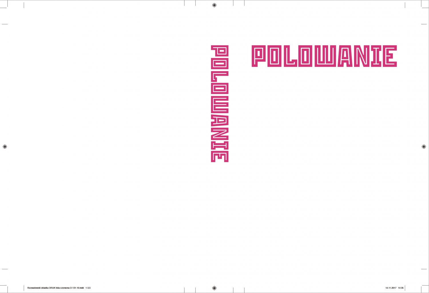

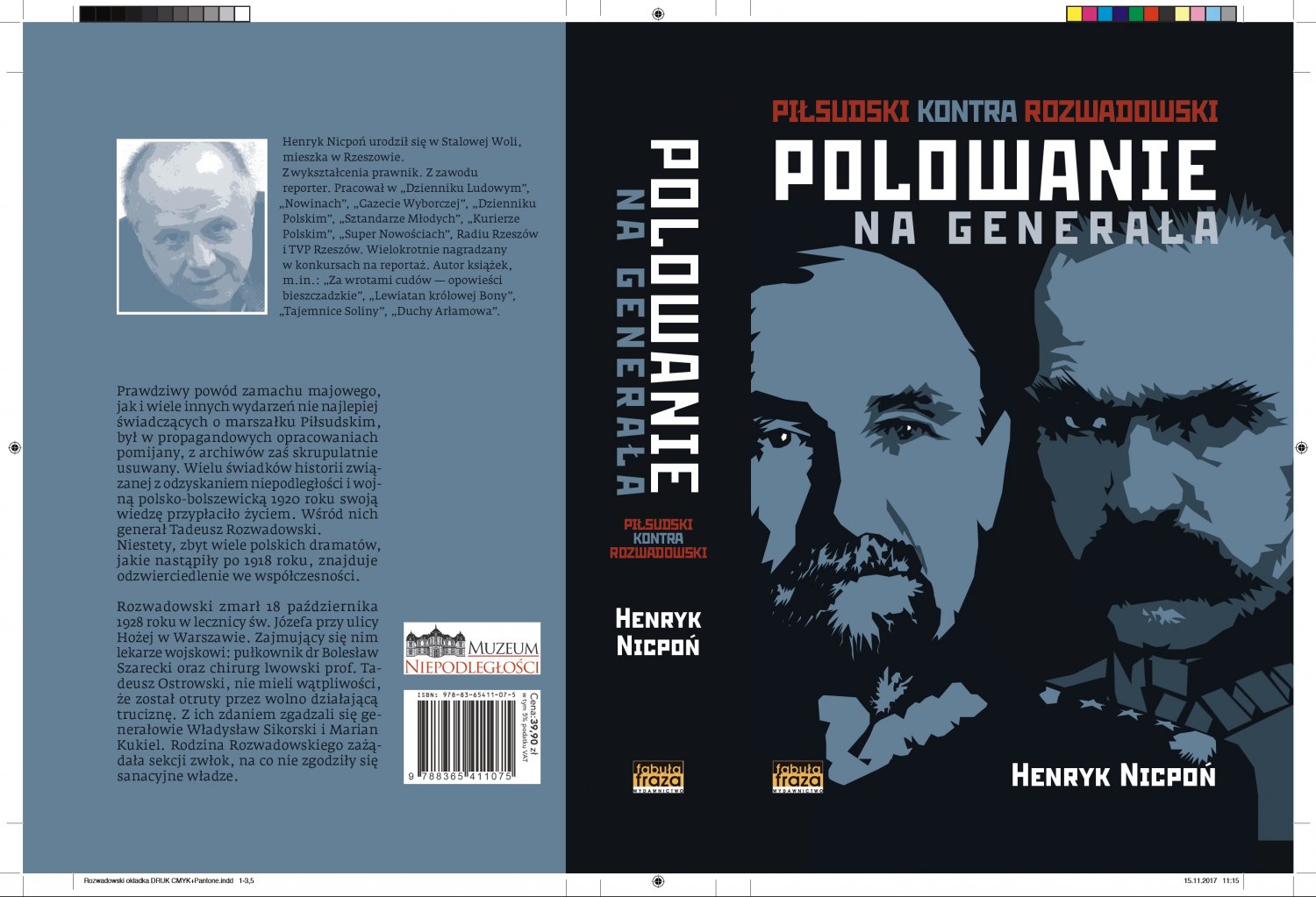

Вооруженный советами с форума договорился с типографией так:
– пантон печатается первой краской,
– полутень оверпринт черным по нему,
– под темным черным – металлика нет,
– печать на меловке глянцевой,
– блестящая пленка ламинат,
– сверху красная фольга на горячую.
В атт – скрины CMYK+Pantone, фольга.
Получу свой экземпляр недели через две, сделаю фото и покажу.
    58.9 КБ · Просм.: 741
