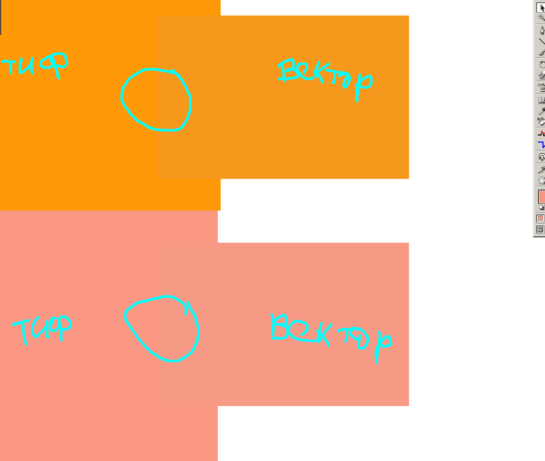

Цвет-то как раз будет тот. Значения CMYK будут другими. Цвет и значения CMYK — не одно и то же.
У меня именно цвет разный. Может на Вашем мониторе этого невидно. Но на моем. вот такая ситуация.
    110.3 КБ · Просм.: 987

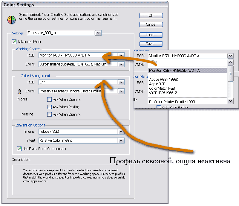

В CS 2 нормально только конверт и превью на экране, а вот "скликивается" с линкованного файла все-равно стремный цвет. Если файл встроить то все ништяк. Вот :E] Правда, разброс цветов процентов в 5 и не сильно отличается, НО ОТЛИЧАЕТСЯ ВЕДЬ!!! Если не ставить в РГБ рабочий профиль, то какой тогда? Кто что скажет?
Настройка такая:
Сквозная калибровка CS 2, использует системный (Вин ХР про) цветовой профайл, сгенеренный адоб гаммой под моим конторолем. Вроде, все в законе. Внизу скрин с настройками Ила.
Ну дык и чё!!!
    31 КБ · Просм.: 998
Ответ: TIFF в IllustratorCS2
Отличается не цвет, а значения CMYK. Почувствуй разницу.
Не ставить в качестве Working RGB профиль монитора.
В качестве Working RGB нужно ставить любой абстактный RGB-профиль, какой нравится: sRGB, AppleRGB, Adobe RGB и т.д.
Ну, например, вот так: http://www.prodtp.ru/index.php?act=Attach&type=post&id=1066
