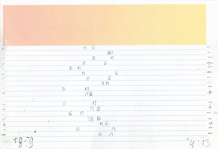

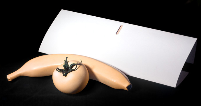

Были изготовлены и покрашены одной краской бутафорские помидор и банан. Для шкалирования цветовых ощущений я распечатала градиент от розоватого к желтоватому и покрыла его листом с прорезанным отверстием, в котором видна узкая часть этой шкалы. (см. аттач). Сдвигая относительно друг друга вкладыш и крышку, можно перемещать отверстие вдоль градиента и выбирать в нем оттенок, наиболее близкий к «цвету» объекта.
В качестве подопытных сгодились хвостатые студенты, пришедшие сдавать зачет. Я каждому показывала сперва помидор; после того, как оттенок был выбран, отмечала внутри на вкладыше, где оказалась дырка, а после - сдвигала ее обратно на край и показывала банан. К сожалению, всех помучить мне не удалось, потому что эти бандиты очень быстро банан расколотили.
По тем результатам, что получились: из 17 человек определили помидор как более красный – 8, у остальных 9-ти все получилось наоборот – более красным оказался банан. При одновременном сравнении четверо углядели, что помидор вроде как краснее, пара человек сказали что краснее банан, остальные однозначно заявили: «одинаковые!».
(отсканированный вкладыш см. в аттаче)
Понятно, что опыт состряпан, что называется, «на коленке» и валидность его сомнительна, но ожидаемого эффекта не выявлено как-то вообще. Отсюда возникает вопрос: может степень когнитивного влияния на цветовосприятие традиционно преувеличивается?
Возможно такой эксперимент нужно организовывать как-то принципиально иначе… Не знаю.

У меня такое ощущение, что когнитивное влияние на результирующий перцепт неравномерно: в одних ситуациях оно огромно (осветитель и его когнитивное обесцвечивание); в других -- крайне незначительно.
По поводу эксперимента. Думается, что можно поступить так: в Фотоване на столе приемки нескольким людям последовательно предъявить муляж помидора, убрать его из поля зрения, а потом попросить выбрать образец в Манселовском атласе. На сл. день повторить опыт с теми же людьми (а можно и с другими), но уже по банану. И сравнить цветовой тон образцов.
Плюс к тому, думается, что на муляжи нужно навести какую-то фактуру, края и тени. А то уж больно они "муляжные", что запускает в работу те же когнитивные факторы, но уже оппозитного толка.

Можно использовать настоящие банан и помидор? Покрасить тонким слоем краски, настолько тонким, что фактура банановой кожуры сохранится. Непонятно вот, что делать с воском, покрывающим вкусные томатные ягоды.
Альтернатива — использовать что-то изначально искусственное. Например, ту же кока-колу или логотипы Intel, Shell, Ferrari и т.д.

С настоящими овощами не получится. Даже если красить очень тонким слоем из аэрографа, влага, содержащаяся в них не дает высохнуть краске. А вот сделать очень реалистичные макеты, повторить вплоть до фактуры и массы - возможно, были бы руки и немножко времени.
Только вот избавляться от "пластмассовости" я не стала не потому что было лень. У Фершильда написано: "две фигуры, по форме напоминающие соответственно помидор и банан", более того, как я поняла из перевода Алексея, речь идет вообще о вырезанных из бумаги объектах. Так что, мне показалось, что толчок для когнитивного хроматического сдвига может быть даже очень небольшим... Но не получилось ^_^
Конечно, стоит попробовать с реалистичными овощами, но сразу встает два вопроса. Как Вы, Павел, верно заметили, у банана и помидора разные оптические свойства поверхностей. Для того чтобы помидор выглядел реалистично необходимо проимитировать, как говорят 3D-шники subsurface scattering, например покрыть цветным парафином. А вот матовость банана хорошо передает темпера ПВА, которой я в этот раз пользовалась. То есть покрасить, как говорил Алексей, из одной банки уже не получится...
Что делать? Можно плюнуть и сделать помидор просто более глянцевым, но не знаю достаточно ли этого будет.
Второй вопрос касается цвета: стоит ли оставлять такой "кишечный" цвет, который я выбрала или лучше взять какой-то другой? Безусловно, цветовой стимул должен быть достаточно далеким от реальных помидорного и бананного, но насколько он должен быть хроматически насыщенным?
Здесь есть несколько соображений:
С одной стороны, в приглушенных тонах человек ищет (и находит) множество оттенков (возможно даже если их там нет). С другой стороны, поскольку минимально различимые цветовые отличия хроматически насыщенных стимулов значительно больше, возможно эффект влияния "памятных цветов" (если он проявится) окажется более выраженным.
Да, возможно необходим реализм, надо попробовать с Манселловским атласом и в более строгих условиях. Просто дело в том, что ребятки порой ведут себя так, что не знаешь пересадить их обратно в песочницу или сразу в окоп.
Добиться от них, чтобы они не брали муляжи в руки было не реально, как не реальным было уговорить молчать тех, кто стоял за спиной у испытуемого. Во многом из-за этого могли выйти кривые результаты. Хотя мне кажется, если бы эффект был явным...

Мысль "вбок".
А может прорезь маловата?
Во всех (видимых мною) таблицах "окошко" побольше (1 см х 1 см примерно)
