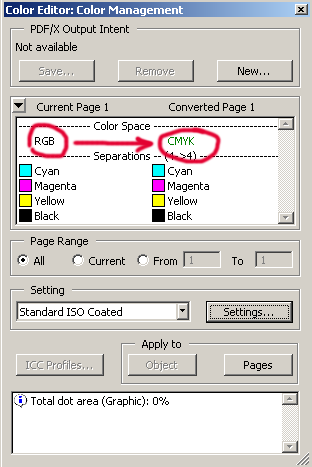

2dos сказал(а):
с помощью Prinect Color Editor?
Если "тупенько", :) то там есть встроенный пресет "Standard ISO Coated".

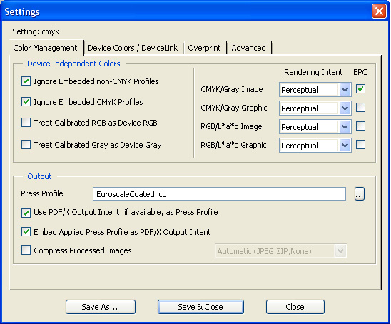

А не сложно ли показать, что скрывается под вкладками Setting?
Буду очень благодарен.
Потому что, что не менял, ничего адекватного не происходит
    124.1 КБ · Просм.: 1 025
Ответ: Transparency Blending Color Space и Output Intent
2dos
Возьмите тот стандартный пресет и меняйте его (нужные профили, intent, BPC итд). А еще лучше - "покурить" мануал (для подробностей).

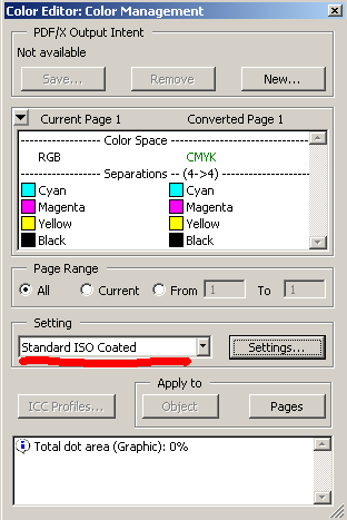

Поиграюсь, у меня самый главный вопрос - что поставить, чтобы он вообще конвертил РГБ с ЦМИК (и показывал, как на картинке), а не РГБ в РГБ ?
Спасибо заранее.
Понимаю, что какая-то простая галочка должна стоять, но не соображу.

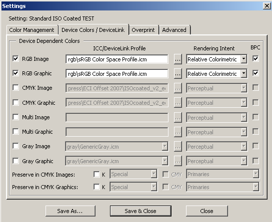

2dos сказал(а):
Дык он и конвертит в CMYK (об чем и показано на картинке).
А в Вашем пресете стоит "Ignore Embedded non-CMYK Profiles" и на второй закладке неизвестно, какие установки. Если профиль не внедрен (как у Вас), то на второй закладке необходимо явно указать, какие профили для RGB-объектов рассматривать в качестве источника. Если там все галки снять, то и не будет конвертить (что вполне логично).
