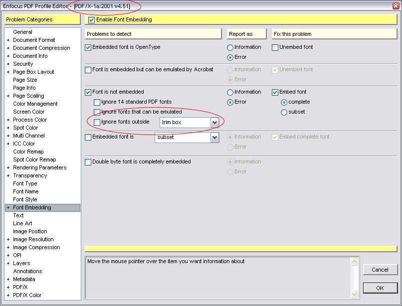

Я наверное не совсем правильно выразился, 32 это не список вопросов, а перечесление того что проверяет PitStop. (перечислил из-за того что в этих пунктах не только проверка на PDFx1a, но и ещё какая-то личная PitStop-овская. Хотелось бы разобраться какую именно отсебятену проверяет PitStop) Из только некоторые пункты вызвали у меня вопросы. Хотя спасибо за столь расширеный ответ.
Вот например со внедренными шрифтрами окошко установок префлая PitStop - как вам галочка ignore fonts outside trim box...???
    18.9 КБ · Просм.: 845

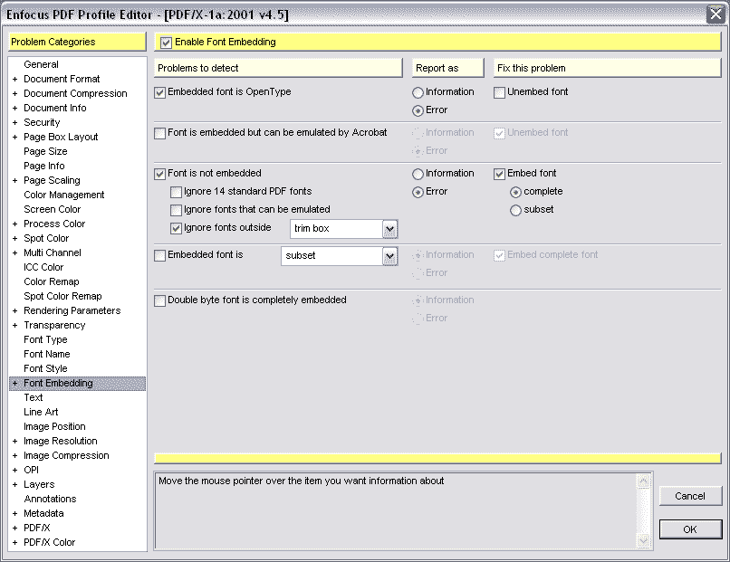

Ответ: Требования типографии
А сейчас вот так (см. вложение).
    15 КБ · Просм.: 1 027
Понял. Пора апгрейдить профиля!
Давным-давно, когда Quark был большой, а InDesign маленький, один старый мудрый репрограф сказал - Если заставить "дезигнеров" приносить на вывод PDFx1a - то 90% из них повеситься.... - а потом, с тоской в глазах добавил,- а может оно и к лучшему. :)
Золотые слова!
Кстати, в PitStop-овском профиле v.3 было так же, как в v.4.51.
