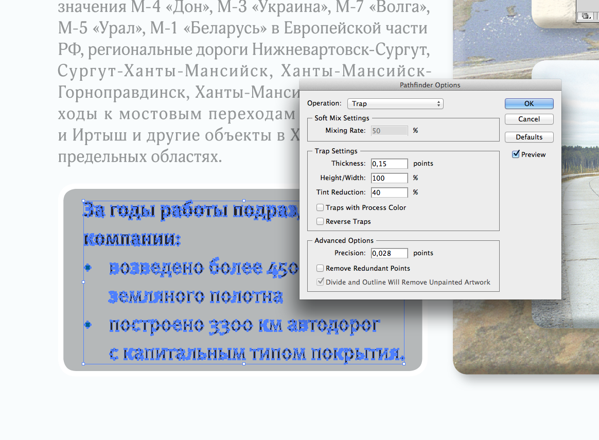

Всех благодарю за оказанное внимание. А теперь развитие событий. Я пытаюсь сделать треппинг в Иллюстраторе. PDF Toolbox-ом сейчас нет возможности воспользоваться. Итак, в Иллюстраторе: открываю полосы PDF где нужен треппинг, выделяю и назначаю 0,15 пунктов, что соответствует 0,05 мм, как того хочет типография. Но, когда смотрят в типографии, сделанный таким образом PDF, говорят, что треппинга нет. С чем это может быть связано? И есть вариант посмотреть назначен треппинг или нет. В меня Иллюстратора есть галочка превью, но какие бы параметры я ни вводил - ничего не меняется. (прилагаю скриншот)
p.s. Оверпринт нельзя сделать, серебро печатают последним.
Сделайте 0,3 пт... 0,15 маловато будет...назначаю 0,15 пунктов, что соответствует 0,05 мм, как того хочет типография. Но, когда смотрят в типографии, сделанный таким образом PDF, говорят, что треппинга нет. С чем это может быть связано?Посмотреть вложение 58394.
