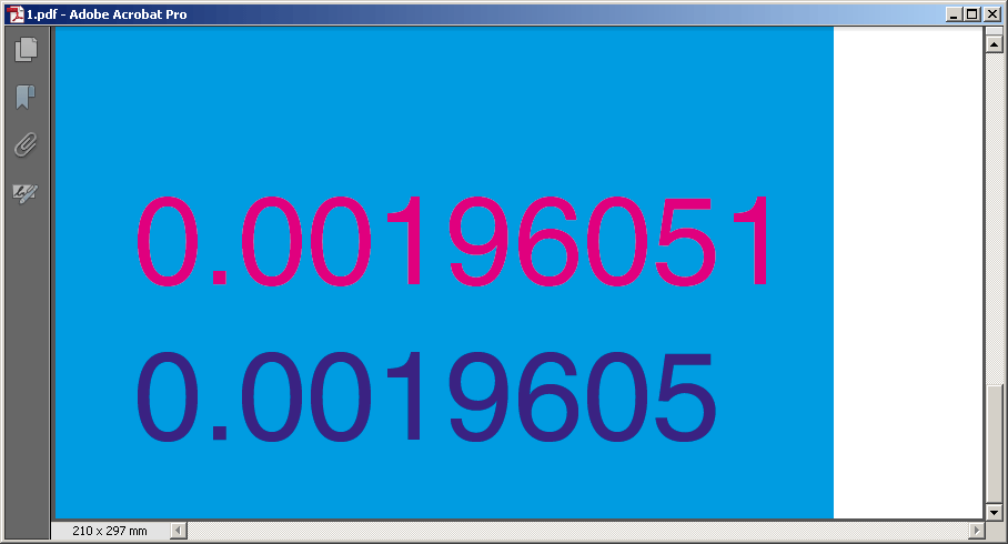

1998 очень во-время заметил о проблеме 0,1%
Ни о чём таком, между прочим, я не "замечал".
Никто, кстати, не желает "поковыряться пальцем в ж", как нам тут в соседней теме напомнили название этого интересного времяпрепровождения? Мне вот непонятно, что же это за число такое, что ниже его -- еще "ноль", а выше -- уже "не ноль", при работе не самого старого адобовского софта (всякие АППЕ инклюдид) с оверпринтами? Из каких со-, как говорится, ображений оно возникло? Навскидку, половина от 1/255 (что само по себе не только абсурдно, но и ни сколько не отвечает на поставленный вопрос), но нет, это не то... А? Не с потолка же оно взялось.

Нет, это все-таки 1/510. Дистиллер меня подвел. Округлял, собака, без спросу числа! Но ничего. Я его исключил из нашей интереснейшей дискуссии. Пусть теперь жалеет. Итак, именно 1/2 от 1/255 = .001960784 (больше такому дурацкому числу было неоткуда взяться). Вопрос, однако, остается.

ЗЫ. Кстати, не 1/510, а 1/511. Нет чтобы им втиснуться в восьмибитной интерпретации в 200 уровней. Точности захотелось. ;)
Ответ: Треппинг.. это нечто. Помогите, пожалуйста!
Ну, согласно (D4), 1/510 = 0, а 1/509 = 0,39%. Не "511". Но не суть.
Что ж это за нововведения, о которых не только в спецификациях написать забыли, но и всяким GG и прочим не посчитали нужным сообщить. Которые, в невежестве своем, так и считают, что ноль это ноль, а больше него -- уже не ноль? Может, я свои сепарации на контонный девайс вывожу? + Сначала compositing, потом хафтонинг и связанная с ним дискретизация. Нет, так не пойдет.
