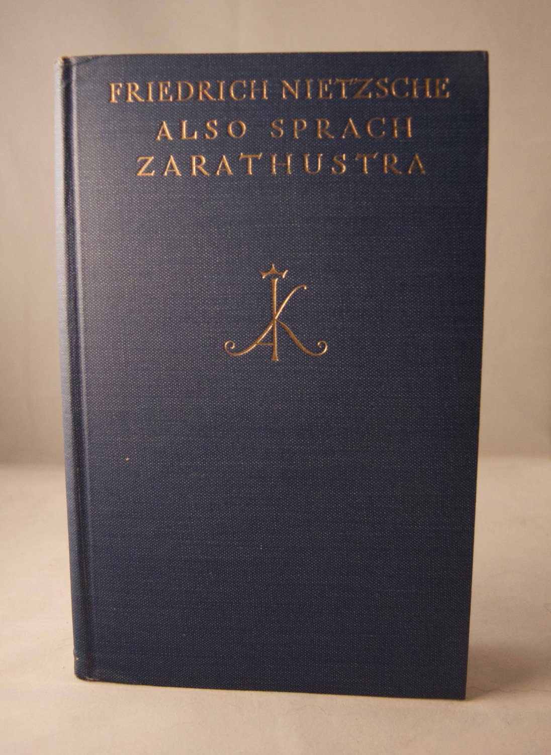

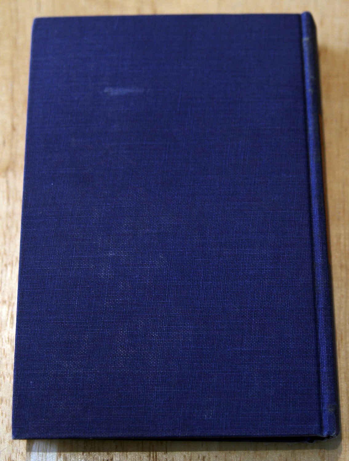

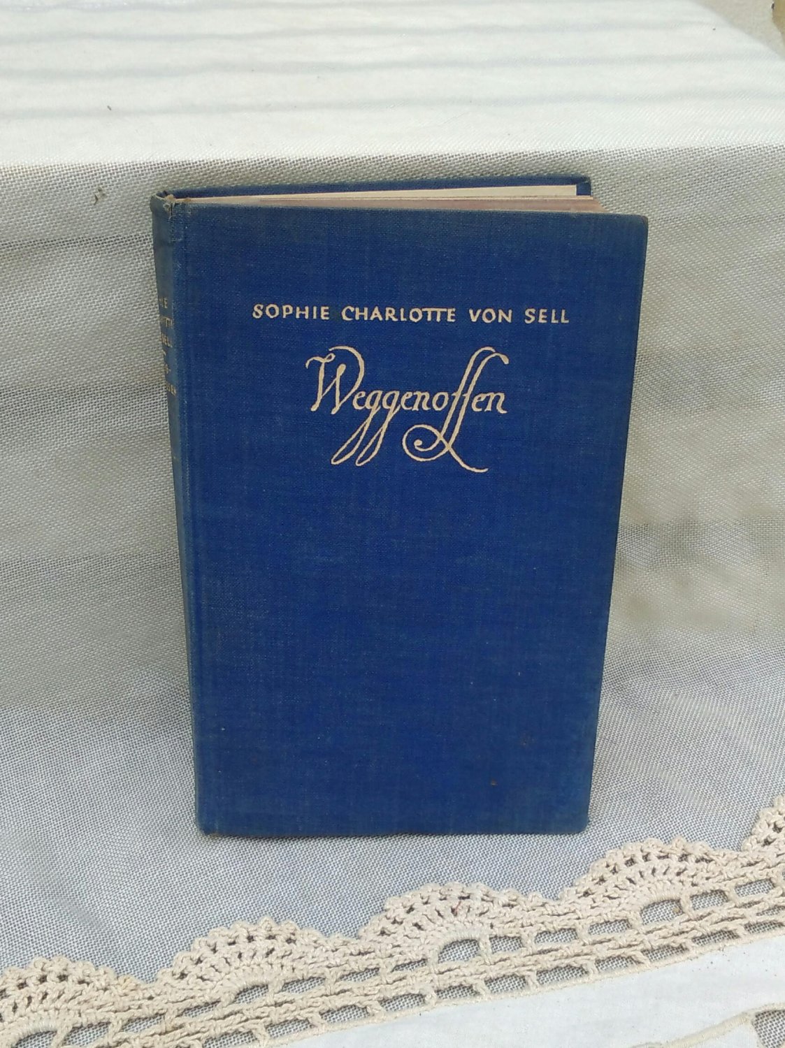

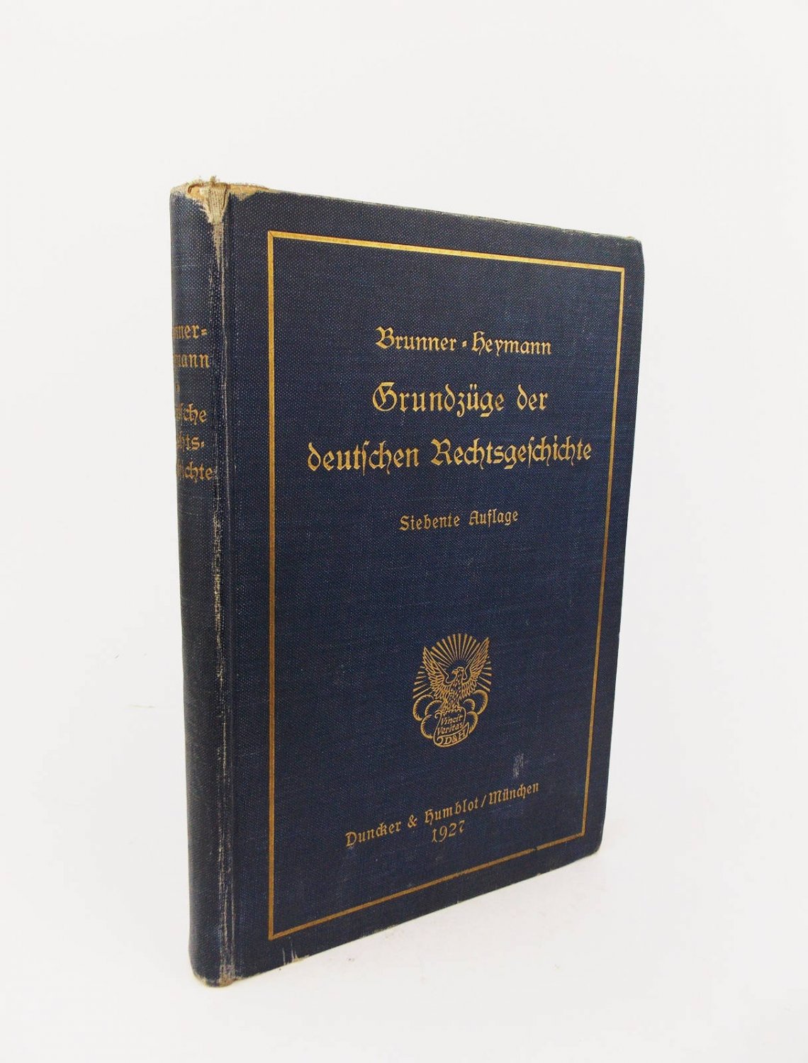

вот примеры что хотелось бы
без тиснения - хз сколько стоит
но думаю не потяну... если что будет бонусом
