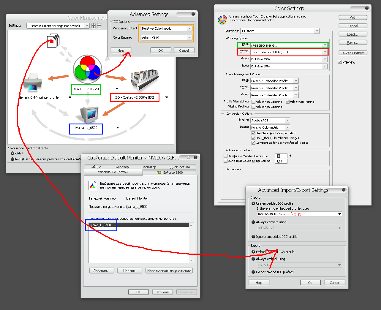

Профили поставьте одинаковые на СМУК в фотошопе и на сепарейшн/композит принтер в кореле. Профиль монитора оставить генерик или попробовать подцепить родной. А лучше - калиброванный.
    33 КБ · Просм.: 1 287

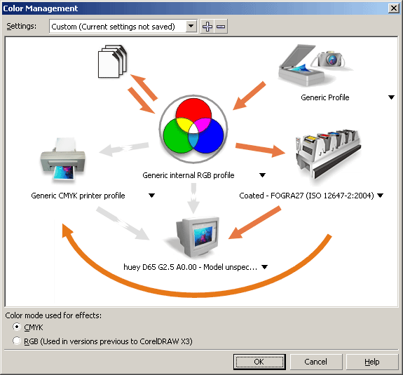

Лунатик, ну уже писали... Ну почему у вас Generic на документе? Почему не sRGB/AdobeRGB?
Ответ: ЦВЕТ В Photoshop и Corel
Честно говоря не замечал разницы между кореловским generic и sRGB. Ставил, пробовал вообщем-то пофиг. Стараюсь не менять без нужды. А вы считаете что это необходимо? В шопе стоит sRGB
А вот при установке в корел некоторых профилей CМУК (нарытых в инете) наблюдал интересные эффекты. Темно синий РГБ вектор (лого ИКЕА) перекрашивался в веселенький такой светло-фиолетовый. В шопе профиль работал нормально.
Писали. Так ничего и не выписали. Конкретных рекомендаций так и нет. И вопросы как сделать цвета в кореле... продолжаются.
Скрин из Х4? На Х3 такое Adobe CMM не получится... Впрочем SEX_LENIVEC не уточнял в каком ему надо. Тем не менее спасибо за подробный скрин. Вот про такие вещи и шла речь в теме "не хочу учиться". Забить бы их куда-нить в шапку.

вот тут я ответил на этот вопрос. http://forum.rudtp.ru/showpost.php?p=416206&postcount=101 Сделайте, как там на скриншотах, и даже не спрашивайте, почему так, а не иначе. И никого больше не слушайте :)

а между тем рецепт от sander работает
