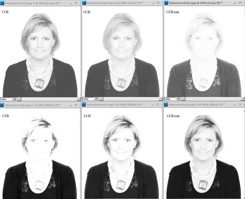

По данному фото можно сказать, что для конвертации не подходящим профилем будет тот, что с генерацией черного по GCR (ISOcoated_v2_eci.icc, и все что идут в поставке шопа) средняя пара на атаче. Так как Сyan и Black получат слишком малые значения, что на печати может обернуться их "пропаданием" по тем или иным причинам.

Ответ: Цветокоррекция
ну так нельзя, игорь)
с тем же успехом можно заявить,
что "усиленный" циан при ucr-делёжке...
"...может обернуться "зелёным" лицом... по тем или иным причинам..." :)
Ну почему же нельзя? Мы смотрим RGB, а говорим о Cyan, поэтому должны решить и "способ" получения канала данной краски. А о зелени можно вести речь при дележке по GCR max - там Сyan 0%, а "рисует" черная (которая и даст зелень).
я лично предпочту таки исошный gcr...
дело вкуса, конечно, -
но по мне лучше некоторая вероятность "пропадания"
циана... и как результат несколько плосковатое "морковное" лицо :) ...
чем вероятность циана (чёрного) избытка...
и как результат - "зелёнка"...

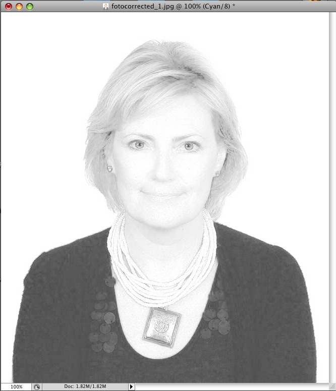

Возможно, я не очень Вас поняла, но для фото в его первозданном виде никакой профиль не будет подходящим, ибо в начале оно остро нуждается в общей коррекции, хотя бы так примерно

После чего канал циана уже сам по себе поприличней будет выглядеть (это eci), хотя на изображениях такого рода стараниями фотографа блэк и циан превращаются на лицах из рисующих в загрязняющие ':(' Фактически, если бы это была ответственная фотография на большой формат, то ее нужно было бы жестоко отретушировать и "перерисовать" местами, и тогда все само встанет на свои места. С моей точки зрения полагаться на подбор "волшебного" профиля цветоделения в таком случае абсолютно не стоит

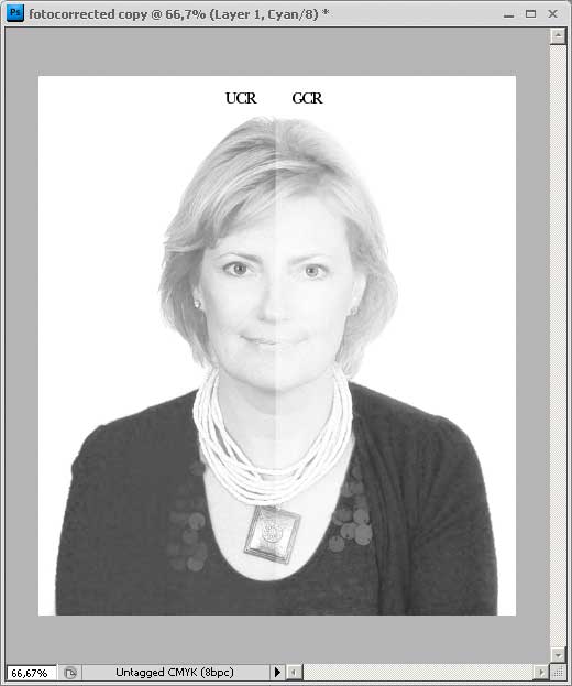

Как видите, даже с учетом будущего GCR (сделал плотнее, что бы не допустить значения меньше 5% Сyan) полученный канал по GCR имеет очень низкий контраст в светах - "а там лицо", опять же в "лице" GCR появляются проценты черного (на грани уверенного воспроизведения)- а это лишняя грязь. При равных остальных условиях оттиск полученный с цветоделением по UCR будет более объемным.

Ой, не нравится мне блэк из UCR в этом случае, даже могу объяснить чем - областью глаз, ресниц и бровей, прорисовывать там цианом реснички - не лучшая идея с моей точки зрения. Хотя при наличии желания, а главное - времени, подменить там циан блэком дело нехитрое :)

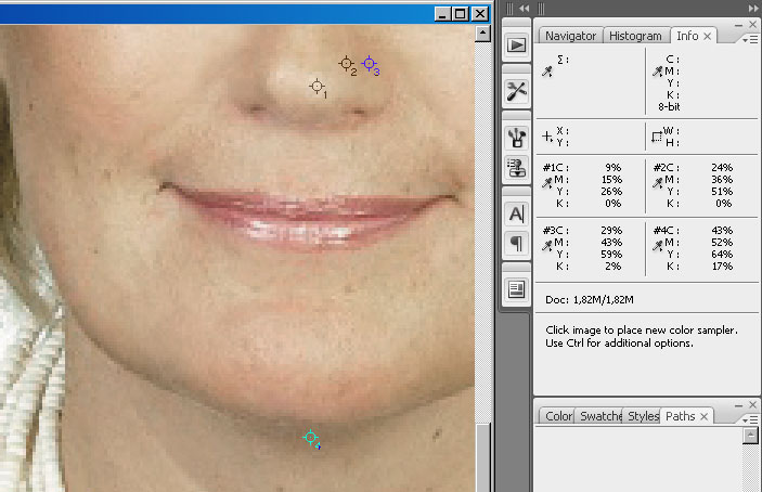

Чего там трактовать-то? Лениво лезть в эту WINDOWS/System32... и, как там дальше... Ну, пусть будут Дефолтные фотошоповские sRGB и FOGRA27. Есть у каждого обладателоя фотошопа.
У вас точно все с монитором в порядке? Мне даже Info говорит, что ни желтого, ни тем более зеленого не наблюдается.

ЗЫ: Хотя, глядя на ваш индейский вариант, думаю, что с монитором в порядке не все. Что-то ваш монитор от вас скрывает. Думаю, что красный канал. От того все и кажется желтым/зеленым.

Не надо лезть ни в какие систем 32, просто при сохранении в фотошопе поставить галочку Embed. С монитором у меня все в порядке, но даже будь он черно белым Ваша же палитра инфа поведала бы мне, что лицо слишком желтое и с переизбытком циана ,)

Цмиковые картинки в интернете не видно. Как я вам ембед поставлю?
У вас какая-то странная интерпретация показаний палитры info. ;)
Нормально все с цианом. Если из творчества Маргулиса изъять предлагаемые методы достижения какого-то результата, то получится неплохая книжка, хоть и тоньше оригинала раз в десять. :)
По сабжу я с дедушкой (с результатом, к которому нужно стремиться) согласен. И я, и заказчики, и пр.
