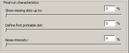

Ответ: Цветопроба и накат краски
Слышал, что EFI потихоньку вводят в свой хитовый продукт (Colorproof) некоторые функции, которые пытаются имитировать шумы печати, правда это было вроде бы про флексу...
Есть такое. Там три вещи имитируется - можно добавить шумы, создать отсечку в светах и сымитировать что то типа выщипывания.
