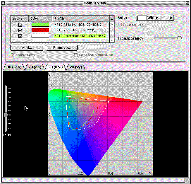

К сожалению, эксперименты с HP10 PS ... привели пока к результату, который прилагается ниже...
Профайлы строились на бумаге Ломонд глянцевой с небольшим охватом
(у родной бумаги больше, даже у матовой) ...
Во первых, как уже заметили др.краски у НР плотнее по мадженте и жёлтому (оптическая плотность), из за этиого слегка страдает циан, но при этом триада более правильная чем у епсона и не содержит люминофоров в самих красках, поэтому не профиля получаются более правильные для цветопробы, а то что есть миграция цвета при разном источнике освещения, так то на всех красках было и будет и зависит скачёк миграции от целого ряда факторов, для пигмента - это блики на частицах самой краски и тени визуальная матовось (из за этого более сильное сужение цветового охвата при измерениях - юзайте для насыщения эдитор), для водных это более узкий чем у офсетных красок по частотному диапазону цветофильтр, который естественно приводит к большей миграции цвета при изменении освещённости, ну извините на свет то как раз раскошелиться не трудно ни вам ни печатникам (флюорисцентные Филипс поддерживающие D65 и D60 стандарты, W18/965 & W18/960 (860) соответственно - не так дороги, как профессиональный свет, а квадрат офисных коротких ламп висит почти везде, для апробации света есть недорогие тестовые шкалы)... так, что проблема решаема...
а на счёт драйвера качественного у Эпсона увольте, столько глюков нашёл (сейчас все драйвера Оникс для эпсона клепает), что увольте, просто ни кто не залазил так далеко, за год две рекламации написал, и кроме кривой физиогномии продавцов рипа и О-ОО! - от производителя, теперь чухающего затылок, пока ничего не услышал (я о Постершопе 6.01) и др дровах для сканеров и принтеров которые стоят теперь у эпсона, особенно смешной визуальный баланс по серому... а если взять еще и то, что в самсих красках есть люминофор вот тут о-оо! - точно ВО!!! ... от куда ноги проблем ростут.
На счёт Ломонда, как и все конвертные брендовики он торгует порой тойже бумагой что и эпсон, просто на заводе производителе другие объёмы выгребает - вот и разница в цене, ни кенон ни хиппи бумаг не делают, а значит порой вы иногда калибруете пробуя, на одних и тех-же бумажках, просто одна калибровка у вас сложилась а другая-пасс. или партия была с душком...
Так что капаем глубже, и видим что под яблоней пробились грушовые корни... у каждой проблемы есть место от куда ноги ростут, и нам приходится его разрешать головой )))) простите за каламбур. Успехов.
