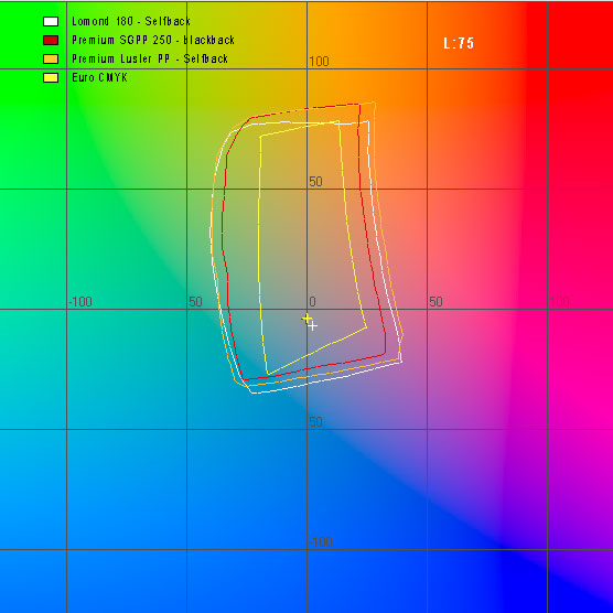

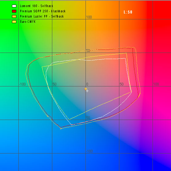

Посмотри на картинки - матовый дешевый ломонд в светах получается лучше, чем PSG 250, а Luster, которая практически не отличается от Premium SG (но без надписей на обороте) кроет всех...
    61.2 КБ · Просм.: 1 216
    54.1 КБ · Просм.: 1 172
    49.9 КБ · Просм.: 1 123

MB сказал(а):
Если вопрос ко мне, то это i1 + PM502 (+iMatch местами),
Premium SG 250 и Luster - Шадринская мишень, PM502;
Lomond 180 - 918 из поставки iMatch, iMatch 3.1
Да, на Ломонде ниже L23 ничего нет...
Lomond? - похоже, что без... Сейчас схожу в помещение с УФ лампочкой
Сходил. Результат такой:
Под жестким (лампы стерилизации) свечения практически нет (контроль - лист офисной бумаги и кусок пенокартона)
Под "денежно-проверочным" - есть и интенсивное...
Таки с отбеливателем... но не экстремально много :) Надо бы профиль перестроить попробовать
Ответ: Цветопроба на RGB-output-профайлах
Думаю, что она всетаки с большим кол-вом отбеливателя. И охват в светах больше потому, что L за счет него большая, чем у тех же Epsonoв.
Возможно, но УФ в спектре лампочки в i1 не так уж и много...
Программный учет отбелки (PM502) ситуацию в светах практически не меняет, а вот в тенях...
Надо будет попробовать посмотреть на результаты после ламинированирования чем-нибудь с защитой от УФ.
В картинках основное было сравнение епсоновских бумаг (Premium Semigloss и Premium Luster) - разница в подложке весьма заметна, хотя покрытие бумаг (и сами бумаги) весьма похожи. (Двусмысленно получилось... Подложка здесь - то, что подкладывалось под образец)
