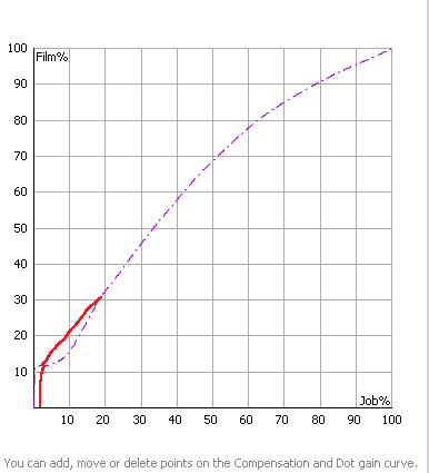

Ну и в качестве иллюстрации - пример вполне реальной характеристики Print Simulation HD Flat-Top Dot Flexo при линиатуре 149lpi. Та самая "полочка".
Ну я тоже в качестве самопиара позволю себе вернуться к вопросу о полочке.
Если ты помнишь, я допиливал эсковскую кривую вот в такой вид
И в результате сохранялось непрерывное приращение тона от 2% (в файле, по факту 6-8%) и дальше
Реакции: colorprint
Все, в флексо больше секретов не осталось :)

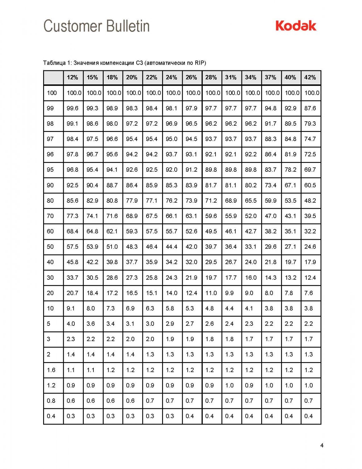

Есть документ от Kodak, в котором описан процесс компенсации кривых. На 4 странице есть табличка, не могу сообразить как ее применить в Curve Pilot.
    296.6 КБ · Просм.: 773
