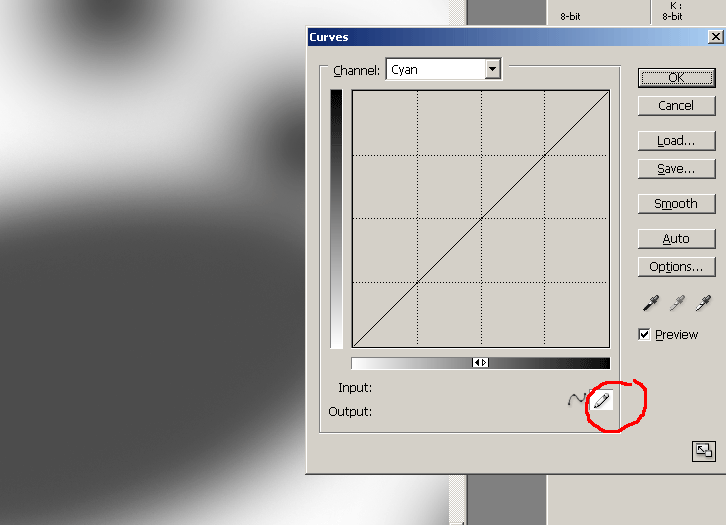

Для этого в Curve есть карандашик -- справа внизу. Им можно изменить дискретно, т.е. ставишь курсор в точку 1,0 и ведешь влево. Только почему в 0, может лучше 0 в 3 загнать -- тогда провалов не будет...

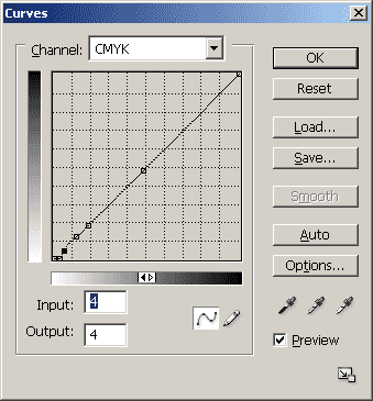

В кривых поставьте несколько точек и потом подкорректируйте их цифровые значения первая точка Input -3, Outpyt -0, вторая и 4 - 4, последующие служат для выравнивания кривой и исходящее значение сравняйте с входящим.

Да я ошибся, поканально и действительно точки остаются. А если так:

Попробуй еще раз -- нажми карандашик, потом курсор по горизонтали в т 3 и протяни горизонтально влево... И все получается...

Как раз за 10 минут до прочтения вашего поста (проанализировав все ваши посты)! я сделал ЭТО, только надо ставить карандашик на 0,0 и тянуть ВПРАВО, а не влево (когда влево 10% -1%-точек почему-то остаются)! например от 0 до 4 тогда все точки канала от 0 до 4 становятся равнум 0. Очень хороший урок для тех кто готовит работы к флексопечати на высоколинеатурных валах.
