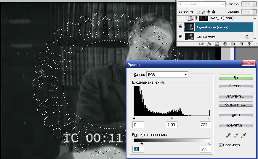

Ответ: Удаление полупрозрачного логотипа - проблема с редактированием слоёв
Вобщем маску для данной цели разделить нельзя, да и собственно зачем. Только инверсия и наложение с прозрачностью плюс маска, а затем вытягивание уровней.
Хотя при очень точном редактировании маски возможно просто вытягивание уровней и понижение уровня черного.
splxgf, спасибо!
Я так и понял. Правда, есть результаты некоторой подкраски фона в более однородные тона, хотя в четыре разных. Это не я придумал, но направление правильное. Надо подобрать параметры кисти...
