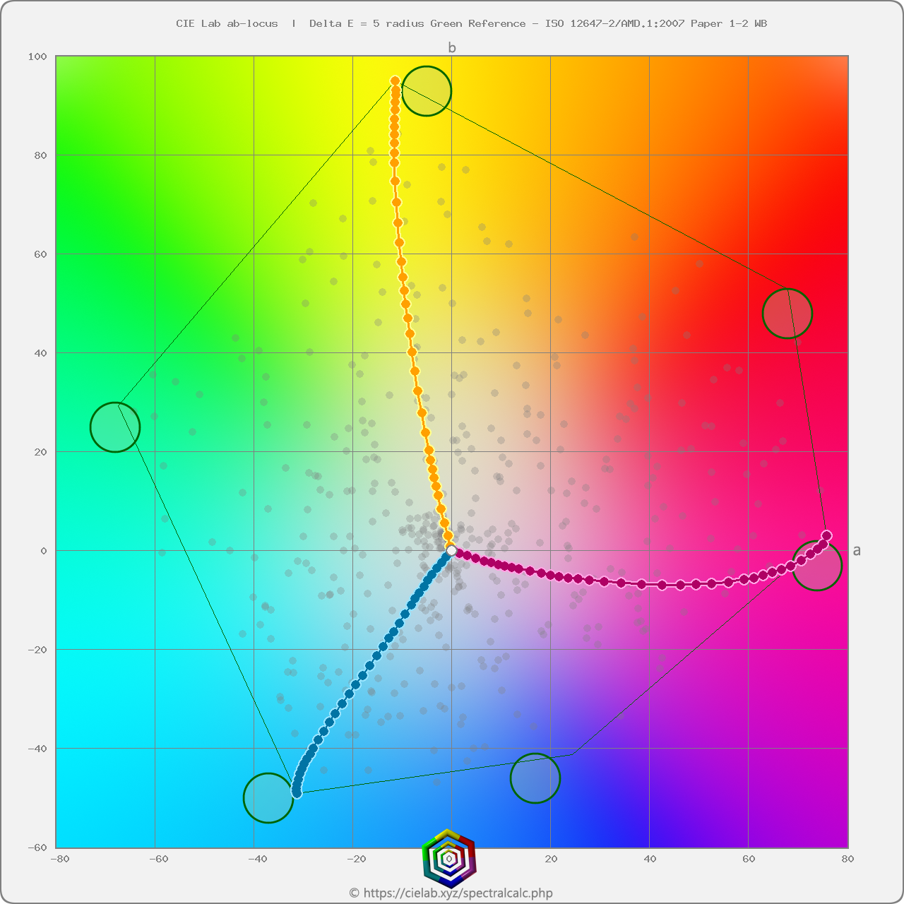

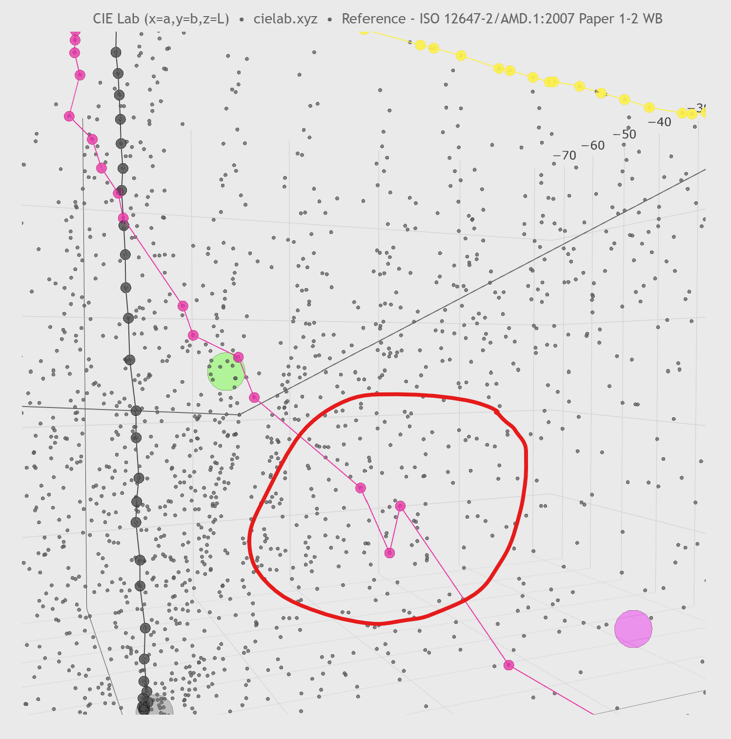

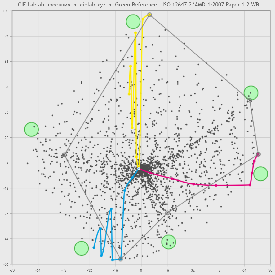

Пара общих советов.
У вас в данных ошибки измерений, мою математику там и тут на этом стопорит сильно (см скриншот) - когда менее насыщенный на градационной оси патч измерен более насыщенным, чем следующий за ним - я пока такие ошибки не вылечиваю. Да и в том же профайлере и так далее они могут создавать проблемы в профиле. Я попробовал профайлер и колортул - они вылечить эту ошибку измерений не могут, а их там скорее всего больше, просто трудно разыскать. Поэтому просто при таких ошибках и таком неприличном состоянии печатного и измерительного оборудования - возьмите тескарту поменьше, не на 2400 полей, а например на 800, как тут, или еще меньше на 200-400 полей - будет меньше вероятность ошибки. Плюс хоть градационные клинья не будут рандомно портить всю картину, посмотрите как они по ссылке сделаны.
Второй скриншот - видите что творится с градационными какой-то кошмар. Лучше не сглаживать весь этот ужас, а опять-таки, лучше тесткарту с меньшим числом полей измерять, потому что вот это вот все поправить корректно даже и не возьмусь ни в одной программе.
    659.9 КБ · Просм.: 184
    133 КБ · Просм.: 181

Пара общих советов.

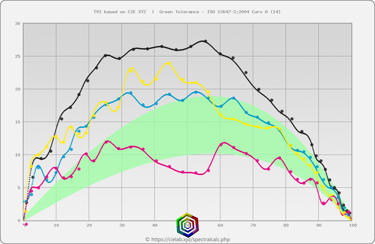

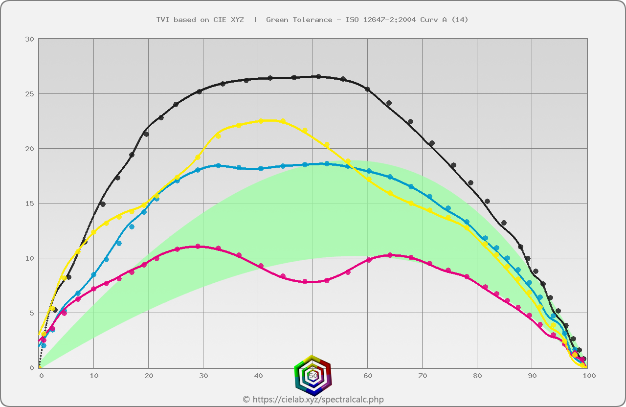

Вот по сглаженным данным измерений (утилитой от serzin, ссылка).
Профиль построенный в спектральном калькуляторе (iccGpu).
Правда было сообщение об ошибке в тенях с рекомендацией исправить, либо воспользоваться
умным сглаживание (хотя уже сглаженные данные измерений использовал).
Конечно не исправил:)
Просто согласился, нажав ОК.

По не сглаженным данным замеров получалось совсем ужасно.
Когда подал сглаженные данные замеров, получше, судя по графику.
С неслаженными данными вообще очень ужасно было.
    216.5 КБ · Просм.: 166

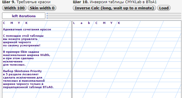

У меня профиль для печати в перцепционном рендеринге телесных оттенков.
Печатаются фотоальбомы школьников.
Какую перцепцию мне выбрать лучше на шаге 5? skinTones priority?
На шаге 9 мне следует выбрать, Skin width 0? Или что то другое?

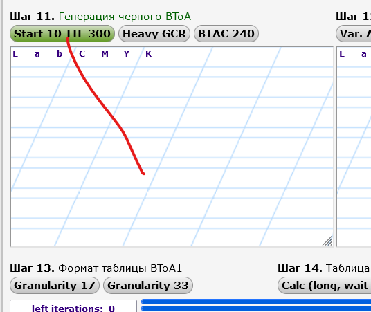

Еще вопрос по построению профилей в спектральном калькуляторе.
Пытался подать как сглаженные данные замеров, так и исходные в формате i1profiler CGATS спектральные.
На определенном шаге (не записал какой шаг) не заполняет таблицу после ожидания вычисления (остается пустой).
Данные измерений сглаженные приложил (SiliconePhoneCase - исходные данные, SiliconePhoneCaseSmoothed - сглаженные).
Это замеры с силиконовых чехлов для телефонов, выполненные в плашечном (spot) режиме, но там очень много строк.
Так как 20 чехлов было и на каждый помещалось небольшое количество плашек.
Может из за достаточно большого файла, или просто сбой какой то? (очень много строк).
